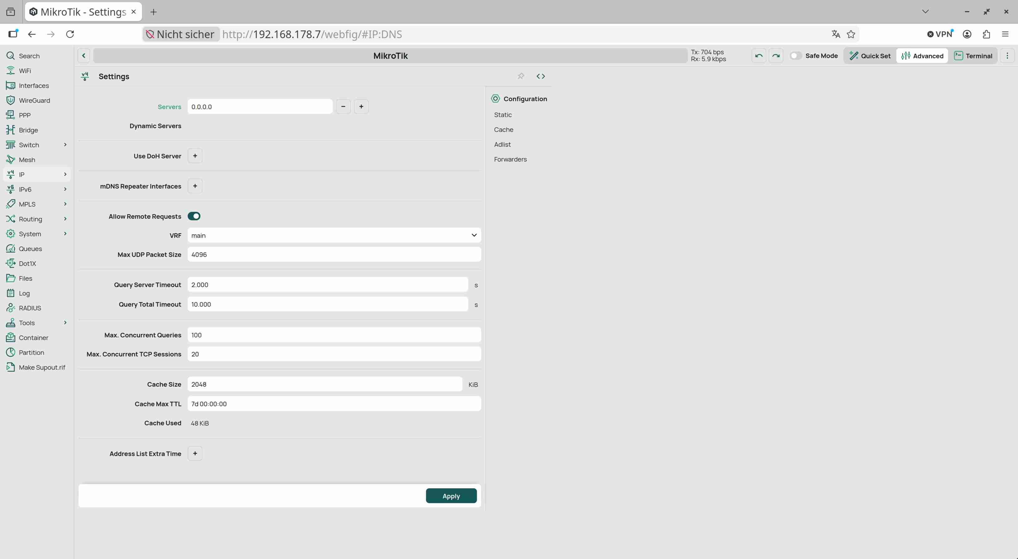

Default-Einstellung für DNS.
Ok, kein DNS-Server konfiguriert, also trage ich die Fritzbox ein.
Jetzt kommt die Meldung kein Internet.

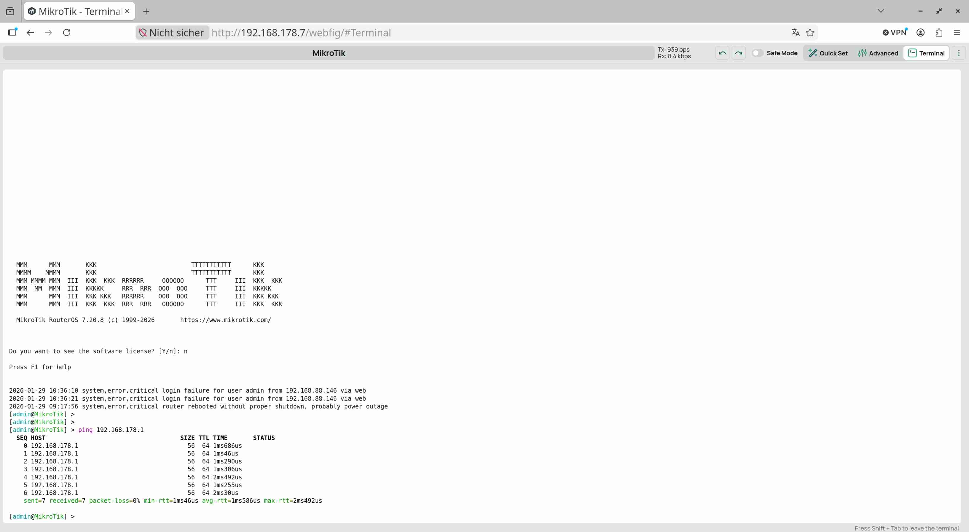

Die Fritzbox ist aber pingbar.
Vermutlich muss ich irgendwo die FB als Gateway eintragen. Normalerweise ist das ja eine LTE-Verbindung, die aber gerade nicht zur Verfügung steht.

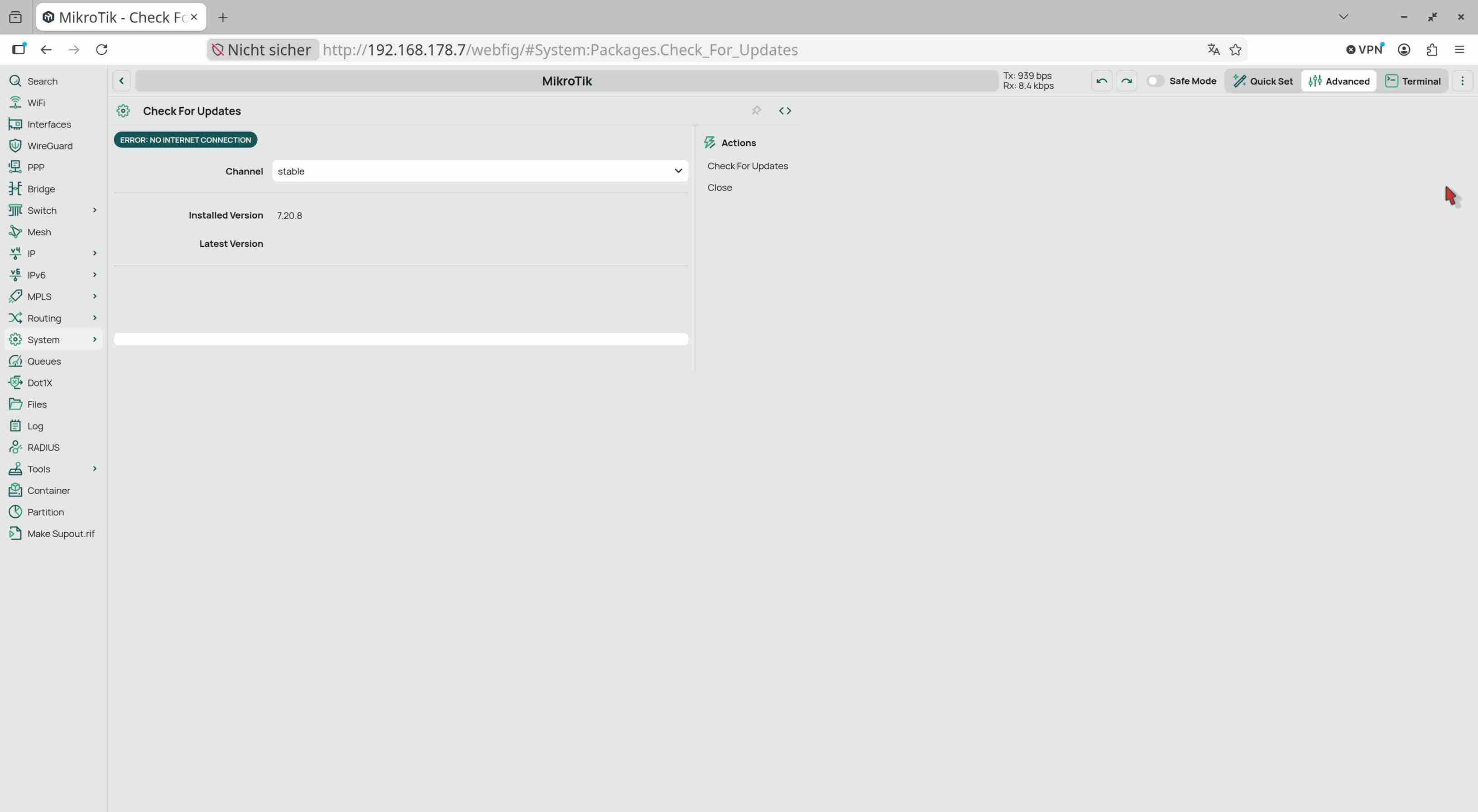

Wie gesagt, wenns nur ums upgraden geht und der Router selber noch kein Internet hat, einfach manuell per Webfig/Winbox upgraden. Ich hab übrigens selber erst vor kurzem ein Mikrotik 5G Router (Chateau 5G R17 ax) eingerichtet, inkl. Wireguard Net-to-Net Verbindung zwischen einer IPFire-Firewall und dem Mikrotik-Router. Funktioniert bis auf dem Upload der Mobilfunkverbindung bestens. Ka, obs der Telekom-Vertrag oder der Standort ist, aber es kommen nur so 10Mbit/s Uploadrate raus. Naja, für die paar Drucker, die da hinter hängen sollen, wirds reichen (zumal da eher die DL-Rate entscheidend ist).
Reaktionen: linuxnutzer
In diesem Fall geht es um mehr, aber auch um das Upgrade. Achtung ich hatte nicht die richtige Variante gepostet, es ist die AX.
Ich kann mir so schwer vorstellen, dass das mächtige RouterOS das Gateway nicht umbiegen kann. Zur Zeit habe ich RouterOS 7.20.8. Davor wurde ja erklärt, warum das Update in 2 Stufen erfolgen kann. Da bin ich zu wenig mutig, das einfach zu probieren und dann was kaputt flashen.

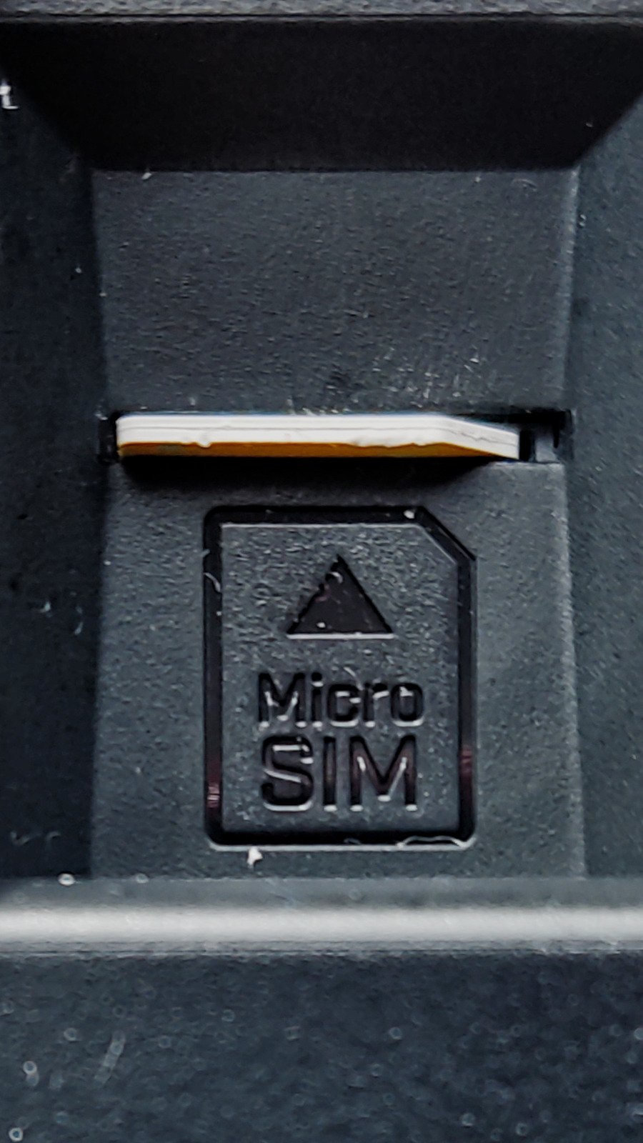

Weißt du ob man mit Mikrotik die SIM-PIN ändern kann? Geht da nur ums ausbrechen. Mikrotik hat Micro und die Handys haben normalerweise Nano. Der Mikrotik hat keine Halterung, steckt man einfach hinten rein und mit Adapter stelle ich mir das wackelig vor.

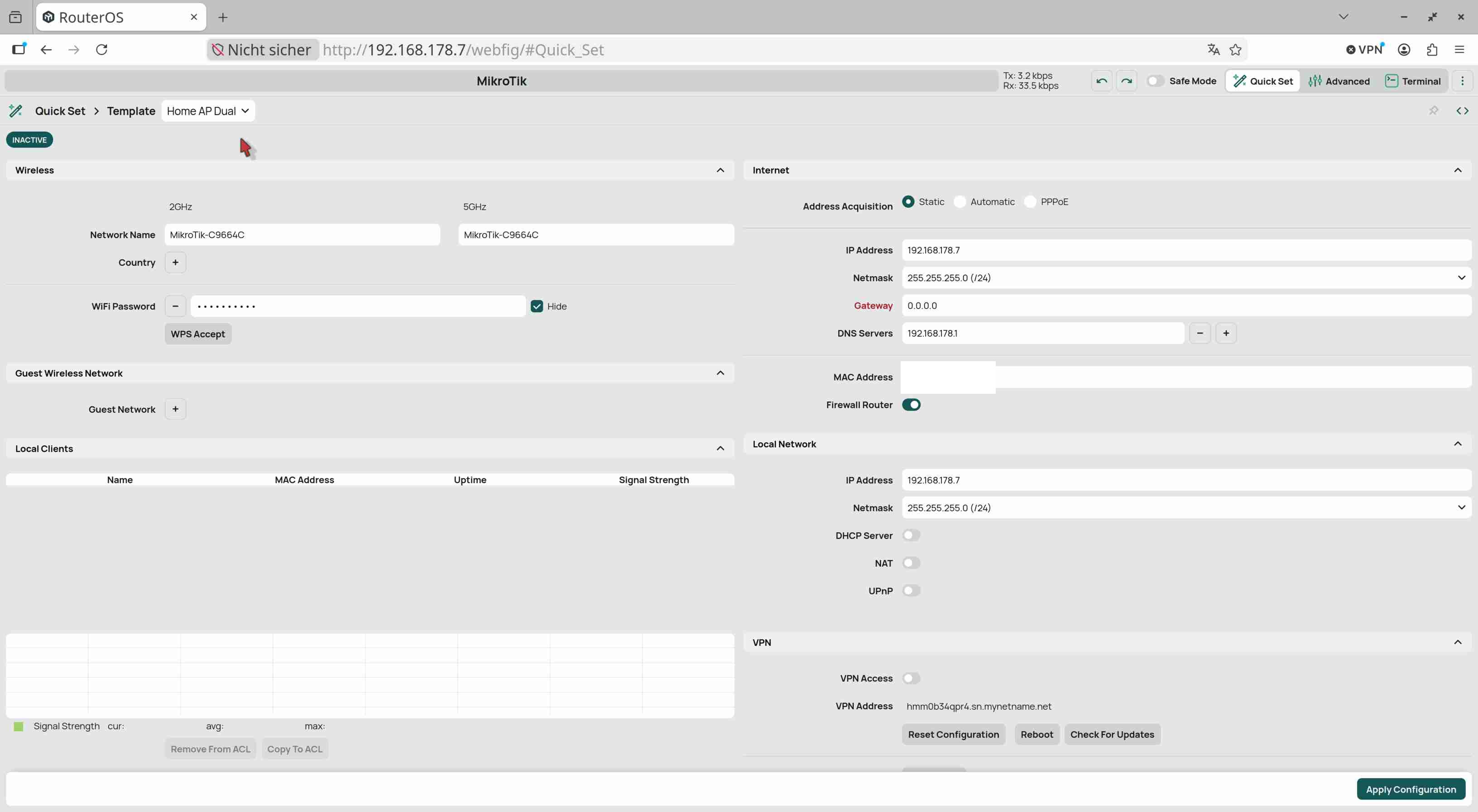

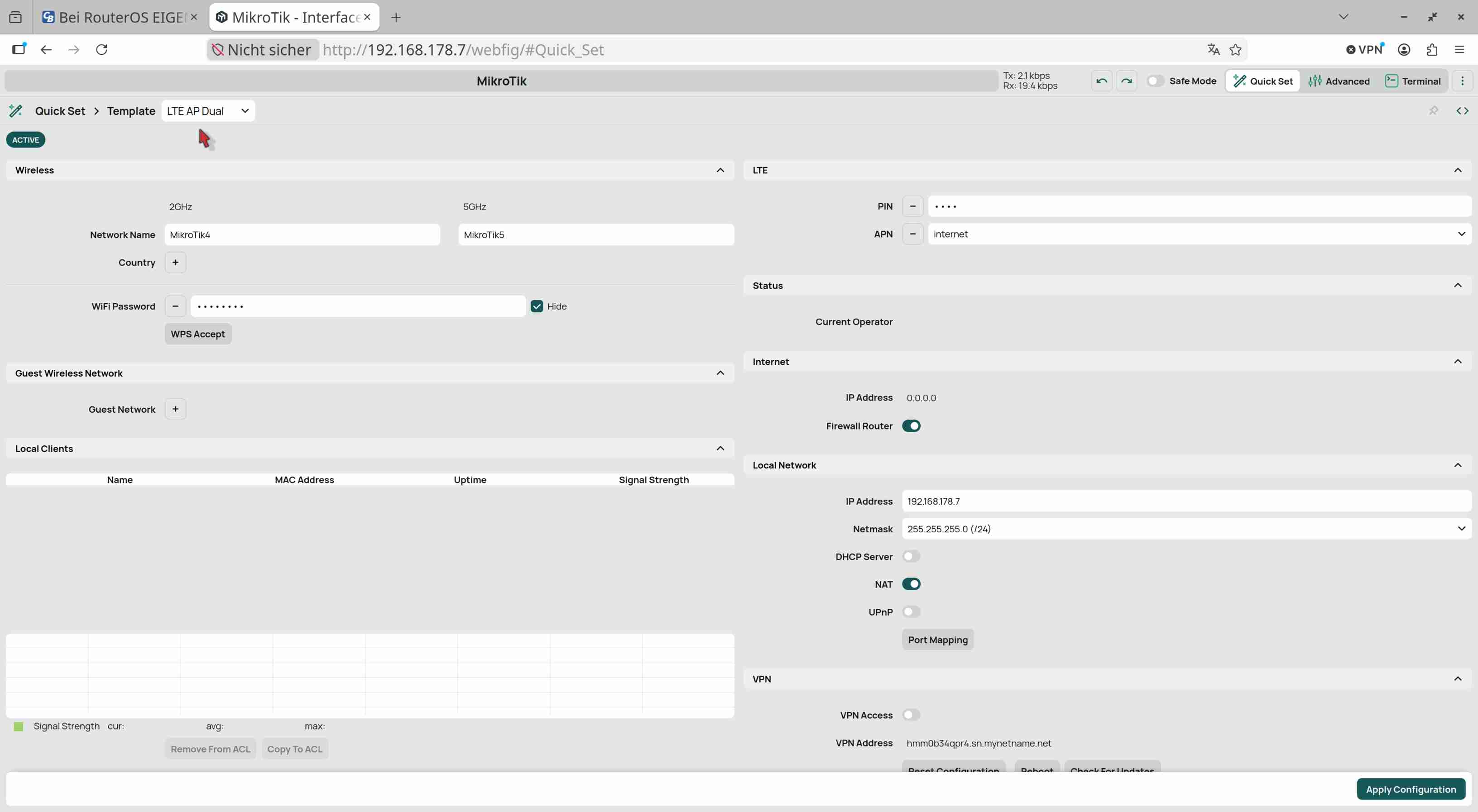

Doch, sogar ganz einfach, wenn man es weiß. Links oben einfach das Template ändern.
Jetzt stellt sich für mich die Frage, warum ich kein Internet habe.
Man kann die SIM-Karte auf 2 Arten reingeben, nur 1 hält, als müsste das richtig sein. Die abgeschrägte Ecke ist oben und schaut aus dem Slot heraus.

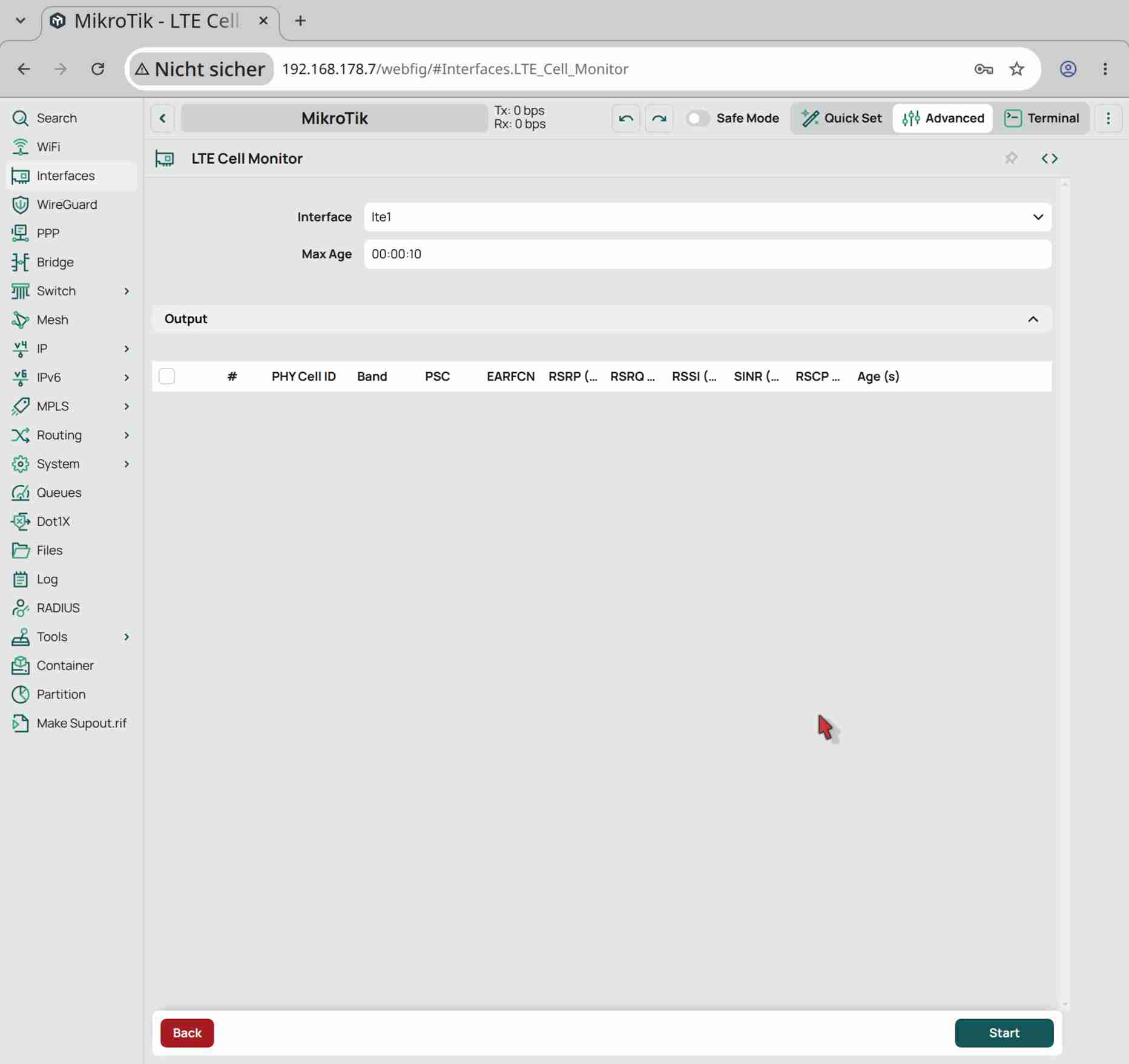

Wie prüfe ich, ob das Handy eine Mobilfunkverbindung hat. Der APN ist Internet, sollte ich den ändern?

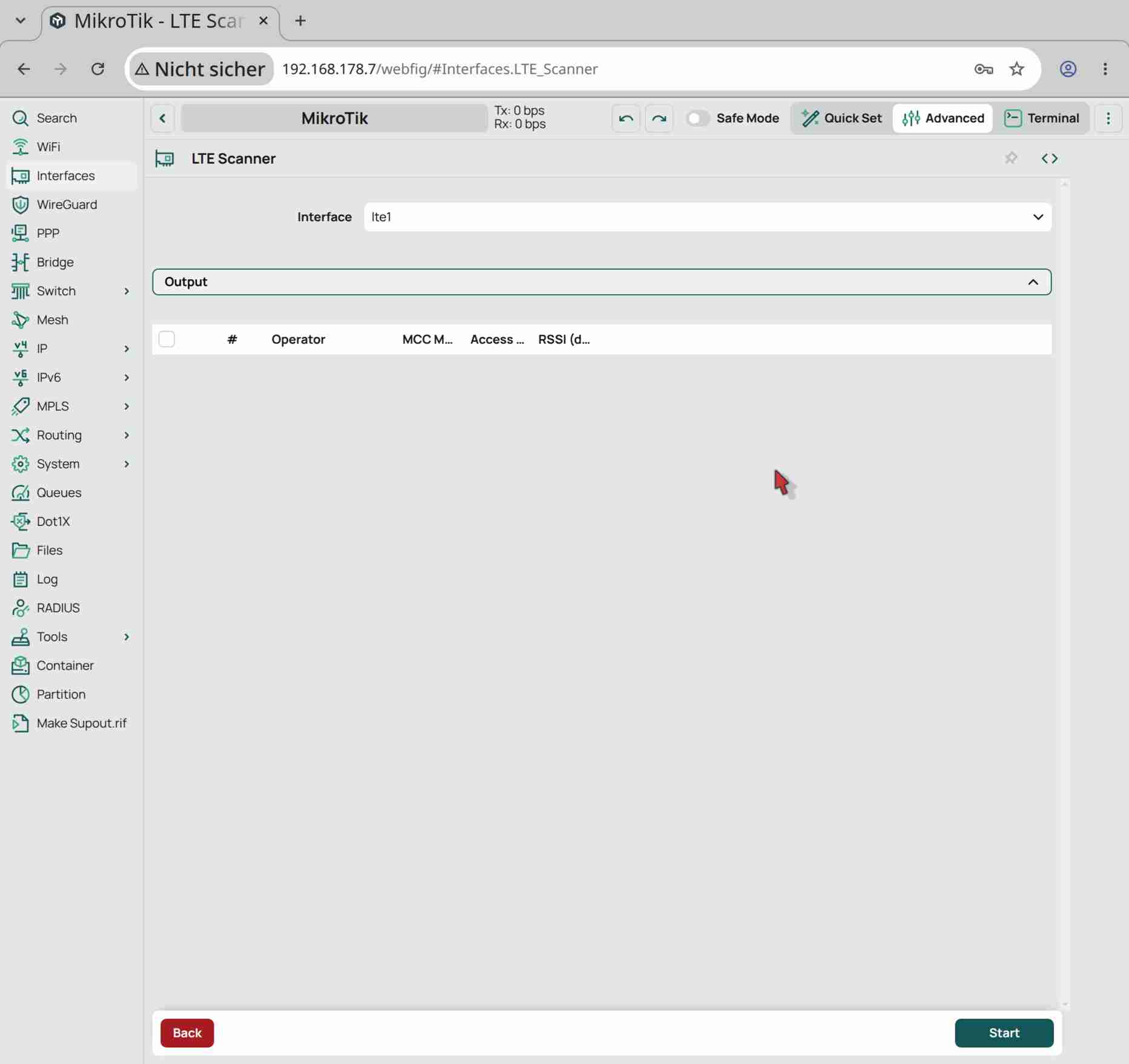

LTE Cell Monitor zeigt nichts.
Ich sehe mit Wifi-Analyzer das 2.4G Netz sehr stark, klar Gerät steht ganz nahe, aber nicht das 5G. Muss man da irgendwas einstellen? Ich brauche letztlich sowieso 2.4G, aber testen möchte ich das schon.
Also in deinem Screenshot hast du bei Gateway 0.0.0.0 eingetragen. Das kann natürlich nicht gehen. Da müsstest du jetzt schon deinen aktuellen Router, also z.B. die IP der Fritzbox eintragen (also 192.168.178.1).
Ja und das ist nicht editierbar. Ich will ja jetzt über die SIM ins Internet und nicht über die Fritzbox.

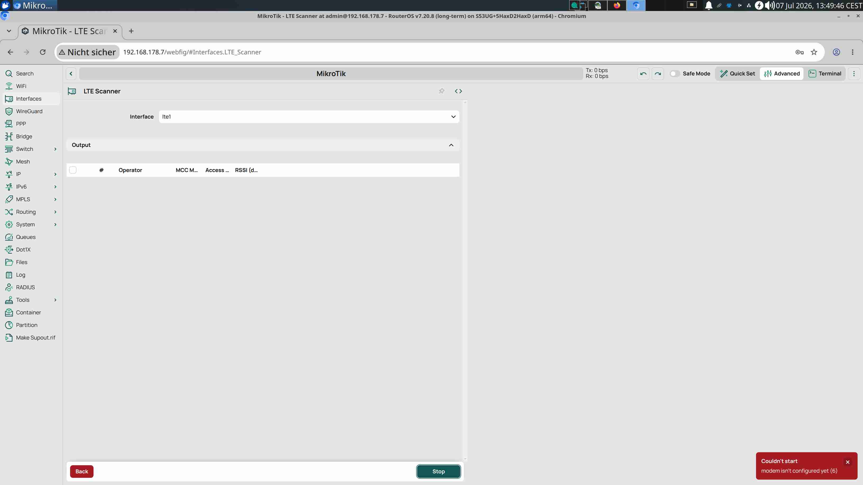

couldn't start
modem isn't configured yet
Ein kurzes Pop-Up. Bei 32" muss man ganz genau aufpassen, wo man hinschaut. Bis man den Kopf dreht, ist das PopUp weg.
Jetzt kommen wir der Sache näher.
Ich würde sagen die SIM ist richtig eingesteckt. Abschrägung Symbol am Gehäuse und SIM gleiche Seite.Sollte der Scanner nicht auch benachbarte Netze anzeigen und man muss gar nicht angemeldet sein. Nur für den Fall, dass die Anmeldung nicht funktioniert.
Dann musst du natürlich entsprechend auf LTE Router Betrieb umschalten.
Ich fürchte da stimmt was bei der Anmeldung nicht.
Ja da musst du recherchieren, was da rein kommt. Ich hatte ne Telekom-SIM mit Vertrag, da gabs zum Glück einige Hinweise zu (APN und PAP Authentifizierung musste gesetzt werden und "Use Network APN" sollte man abschalten). Hab mich da an Hoerlis Video gehalten, weil ich von 5G/LTE auch nicht so viel Plan habe.
Das könnte der entscheidende Punkt sein. Ich habe nur beim Template auf LTE AP Dual umgestellt. Siehe bei #73 die Einstellungen, sonst habe ich nichts gemacht. Eigentlich hätte ich bei einem LTE-Router erwartet, dass das Modem konfiguert ist und deswegen habe ich auch nichts bzgl. Gateway Fritzbox gemacht.

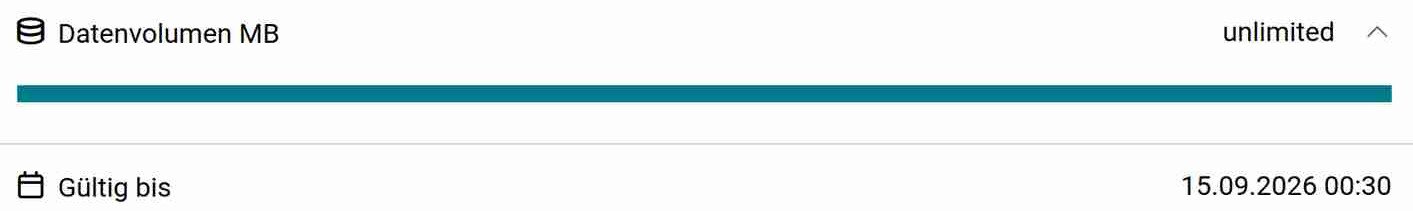

Übrigens ich habe das für die Wertkarte falsch verstanden, das betrifft nur eine Aktion:
Aber ich habe 512MB zum Testen, die für eine Anmeldung reichen sollten.

Äh, ne, die Ecke nach vorne rechts, von dir weg, in das Gerät rein.
Reaktionen: qiller
Genau, die Kontaktseite der SIM-Karte muss nach oben schauen, die Seite mit der abgeschrägten Ecke nach rechts kommt zuerst in den Schlitz rein.
Edit: Achso, und es gibt ein Federmechanismus, also Karte mitm Fingernagel reinstecken bis es klick macht.
@qiller jetzt ist sie falsch drin aber muss die SIM-Karte weiter rein? Hat der Router einen Push-Mechanismus? Wie soll ich das sagen, so einen push to insert und push to eject?
