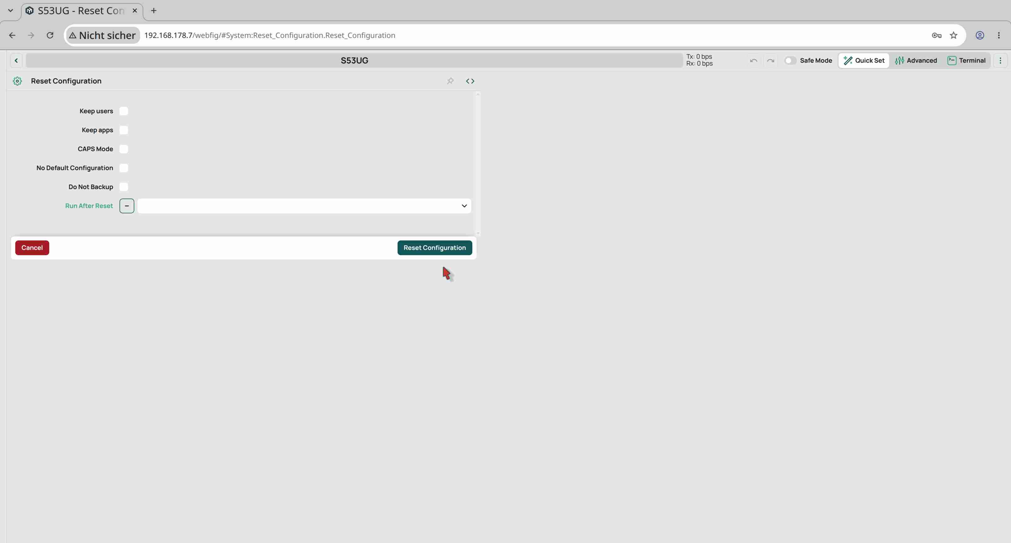

Wie resettet man diesen LTE-Router richtig. Ich komme ja rein.
Im Quick mode gibt es: Reset configuartion. Soll ich das probieren?

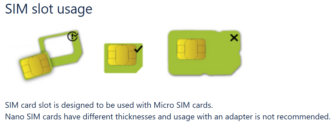

Hatte ich auch schon geschrieben: Die Kontakte müssen nach oben, wenn ich mal bei der Orientierung von deinem Foto ausgehe. Notfalls leuchte doch mal in den Slot rein und gucke, wo die Kontaktfederbeinchen sind. Sind sie oben, gehört die SIM mit den Kontakten nach oben, sind sie unten, müssen die Kontakte nach unten. Der SIM Slot am Chateau 5G R17 ax sah übrigens genauso aus, wie bei dir, inkl. Piktogrammdarstellung und -ausrichtung.
Wichtig ist auch, dass man eine Micro-SIM nutzt, entweder schon auf die korrekte Größe ausgebrochen, oder halt mit nem Nano->Micro-Adapter, falls die SIM nur in NANO-Größe vorliegt.
https://help.mikrotik.com/docs/spaces/UM/pages/327188612/Chateau+5G+R17+ax
Edit: Ups falscher Router, aber ist wie gesagt, fast identisch:
https://help.mikrotik.com/docs/spaces/UM/pages/377225287/Chateau+LTE7+ax
2 neue Mini-SIM verschiedener Provider, herausgebrochen auf Micro. Auf Nano-Größe nie herausgebrochen.

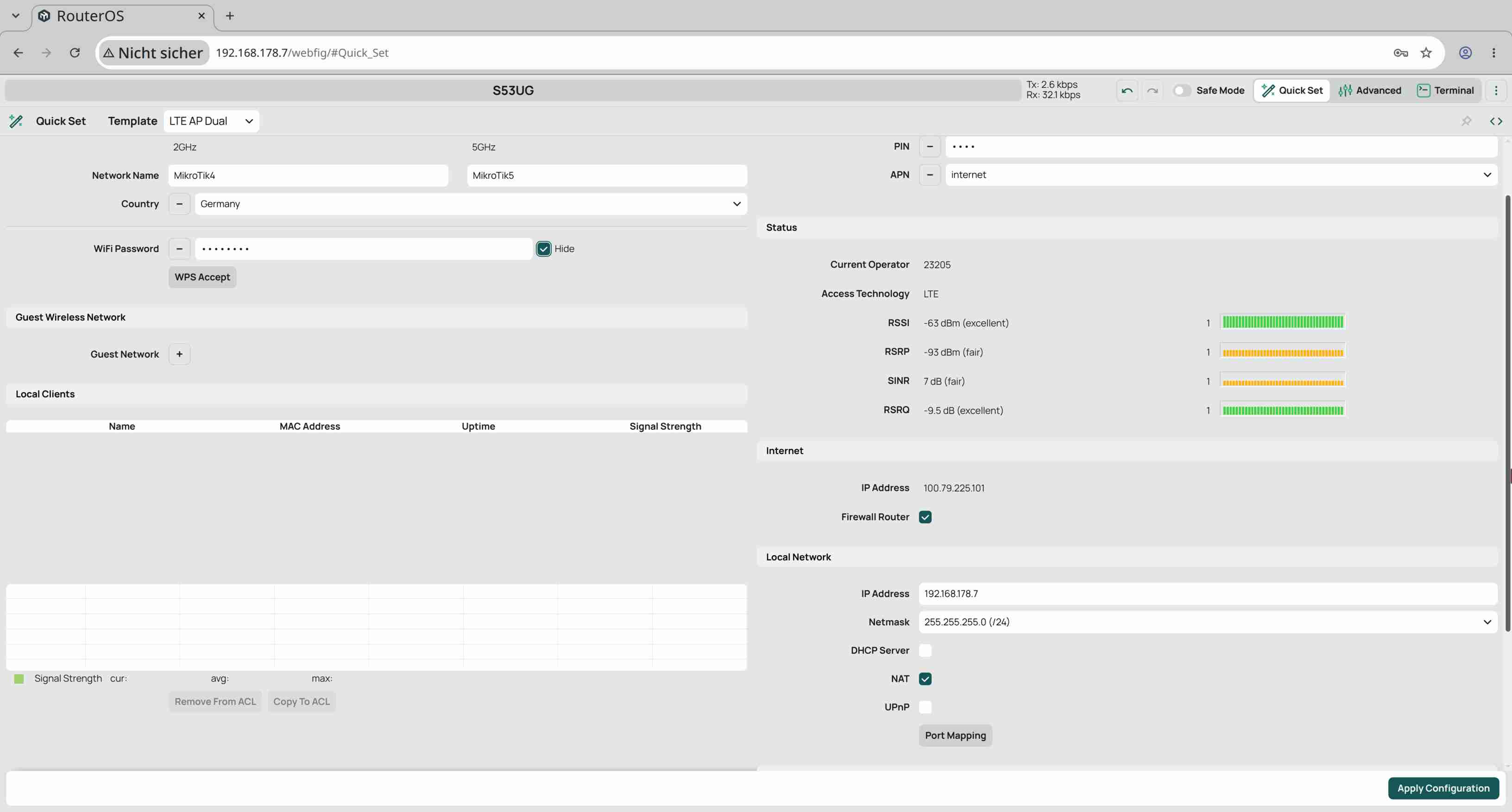

Ich probiere jetzt mal was anderes. Ich bin bei
Home Dual Mode, also nicht LTE.
Lokal:
192.168.178.7
Was trage ich bei Internet für eine IP richtigerweise ein? Dieses Mal ist es für RouterOS ok, wenn ich für beide IPs 192.168.178.7 vergebe. IMHO sollte es völlig egal sein, was ich da eintrage.
Ich habe ja nur über das lokale Netz der FB Internet.
Jedenfalls habe ich jetzt über die FB RouterOS 7.23.2 installiert.
Jetzt möchte ich auf Werkseinstellungen.
QuickSet / Reset Configuration ?
Ich habe alles zurückgesetzt. RouterOS 7.23.2 blieb erhalten. Es wurde das PW verlangt, das am Router steht.

Man kann die Sim abgeschrägt nach unten einstecken, aber nur von 1 Seite, von der anderen hält sie nicht. Sie hält nicht gleich, man braucht ein wenig Gewalt, sonst geht sie wieder hoch, mehr Gewalt als wenn die Sim, nach oben abgeschrägt, eingesteckt wird. Bei abgeschrägt nach unten sind die Kontakte nach unten gerichtet. Sind sie nach oben gerichtet hält nichts, auch mit leichter Gewalt.
https://help.mikrotik.com/docs/spaces/UM/pages/377225287/Chateau+LTE7+ax zeigt die Abschrägung nach unten und so wie dort die Symbole sind gehören die Kontakte nach oben.
Also genauso wie ihr gesagt habt und wenn man da ein paar Minuten rumdrückt, geht die SIM auch plan rein, wurde auch schon gesagt und steht nicht 1mm raus.

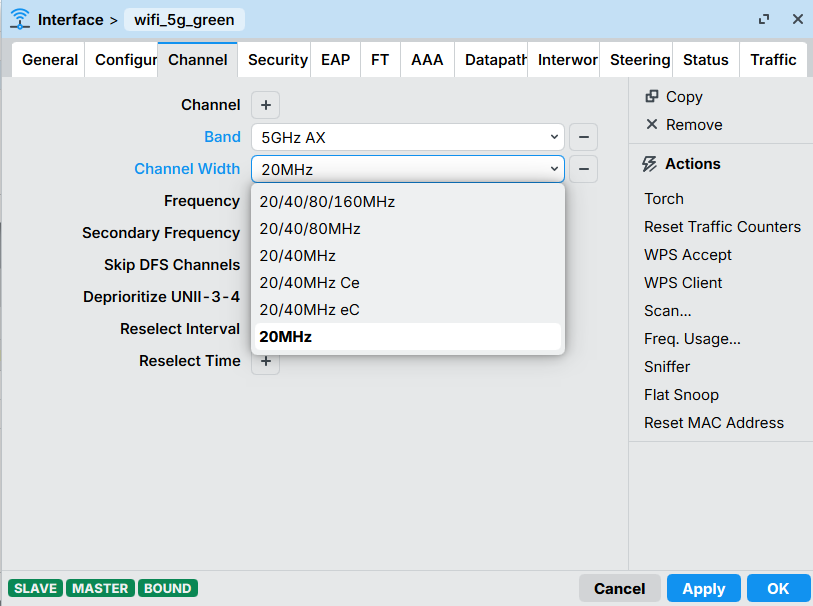

Bevor ich was konfiguriere, muss ich erst mal entscheiden, ob der Empfang 1 Stock tiefer ausreichend ist. Da waren es -110db, auch -112.
Wisst ihr, ob die 2 Antennen reine Wifi-Antennen sind? Dann wäre es sinnlos eine LTE-Antenne zu kaufen.
Übrigens bei WLAN funktioniert jetzt auch 5GHz.

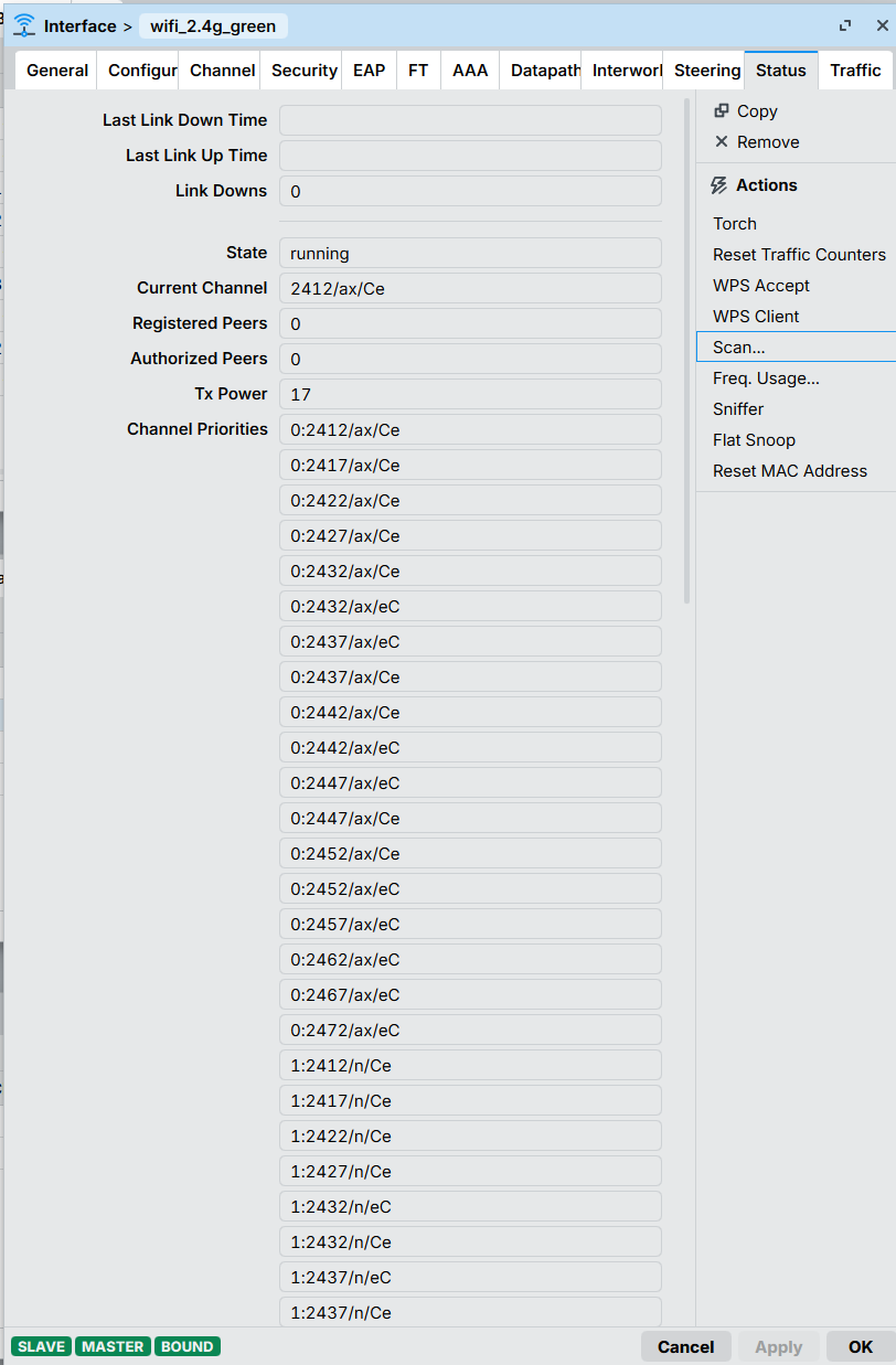

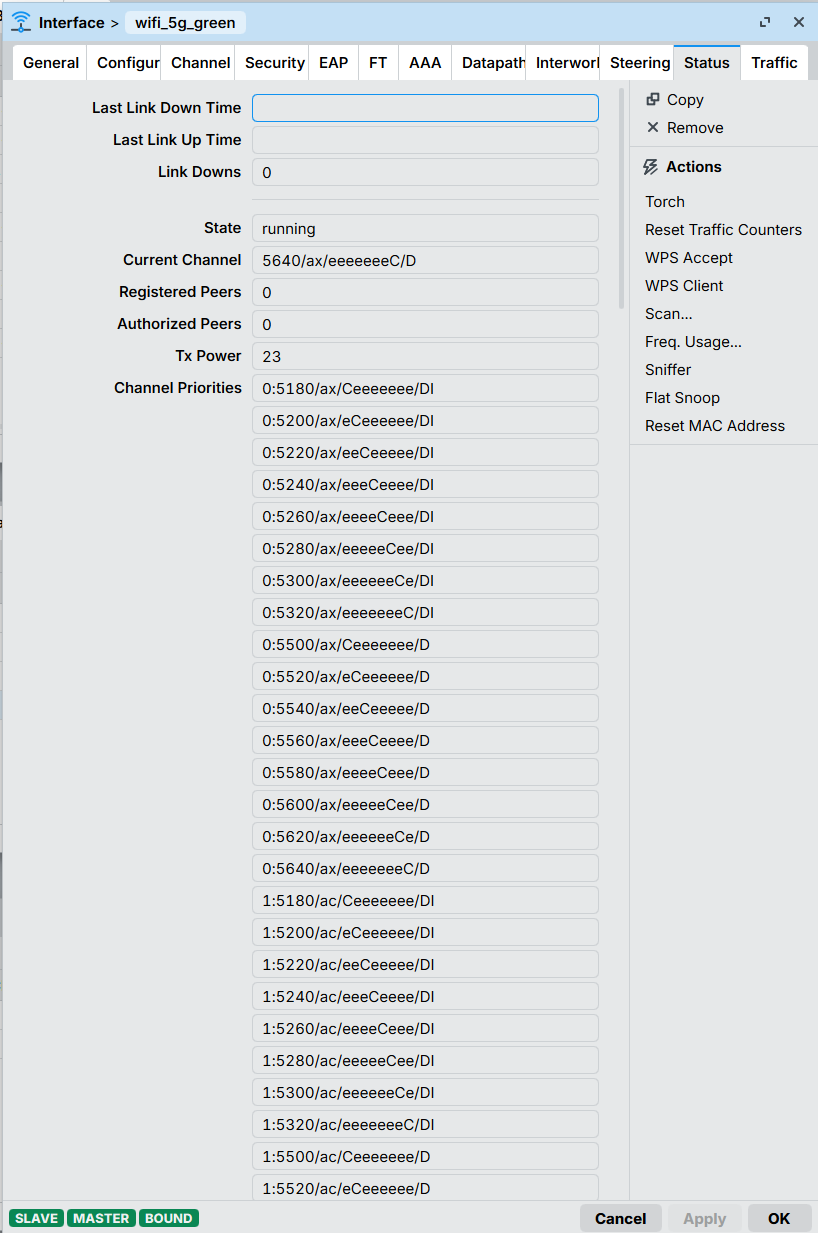

Edit: Ich glaube die Voreinstellung macht mir DFS-Probleme. Ich finde mich auf Kanal 140 und dann ist die Verbindung eben mal einige Zeit weg.
So jetzt habe ich mir wieder Wifi 5 kaputt gemacht. Ich habe mal umgestellt wo ich dachte das ist harmlos. Der Mikrotik schnappt sich die ganzen Bänder und aggregiert die. Das will ich nicht. Mir reichen die 20MHz.
Gibt es da eine Auto-Einstellung, weil der bündelt noch immer die Kanäle. Ich habe nicht gefunden, wo man den Kanal fixiert. Unter Channel kann ich das nicht.

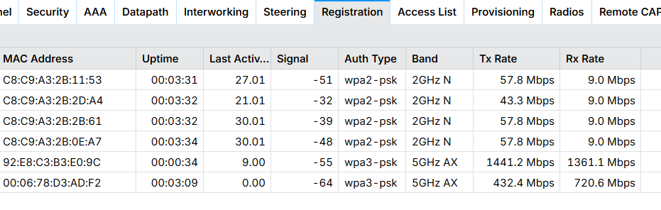

Ich habe also den DHCP-Server deaktiviert, da ich ja einen eigenen habe. Die Signale sind nicht vom gewünschten Standort. Ich schau mal, dass ich einiges hinbekomme, bevor ich Standorte teste.

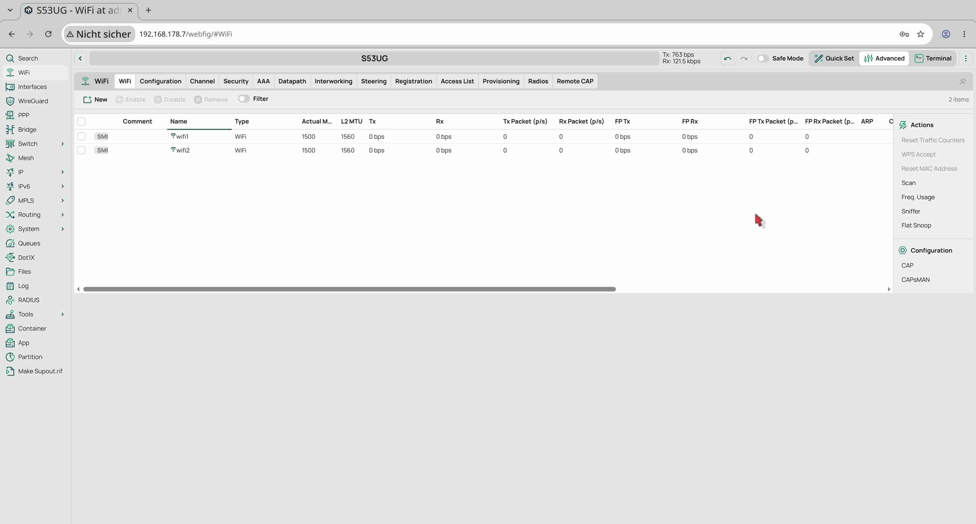

So sieht die Wifi-Übersicht aus. Habe ich vielleicht Wifi 5 komplett deaktiviert?
Kann man nur Wifi alleine zurücksetzen? Es war AX nicht voreingestellt, obwohl AX Router, kann das ein Problem sein?
Wenn vielleicht auch das Problem gefunden wurde, weil eben sehe ich wieder Wifi 5.
Die Frage bleibt wie schalte ich die Automatik für Kanal und Bandbreite aus.
Kannst du unter dem Reiter "Channel" festlegen. Hab ich selber aber noch nicht getestet, weil keine Notwendigkeit bestand und die Channel-Automatiken ja ihren Sinn haben. Oder hast du keine Nachbarn, die auch WLAN benutzen?

Ich glaube in diesem Bereich habe ich ein Problem, das zuerst geklärt werden muss.

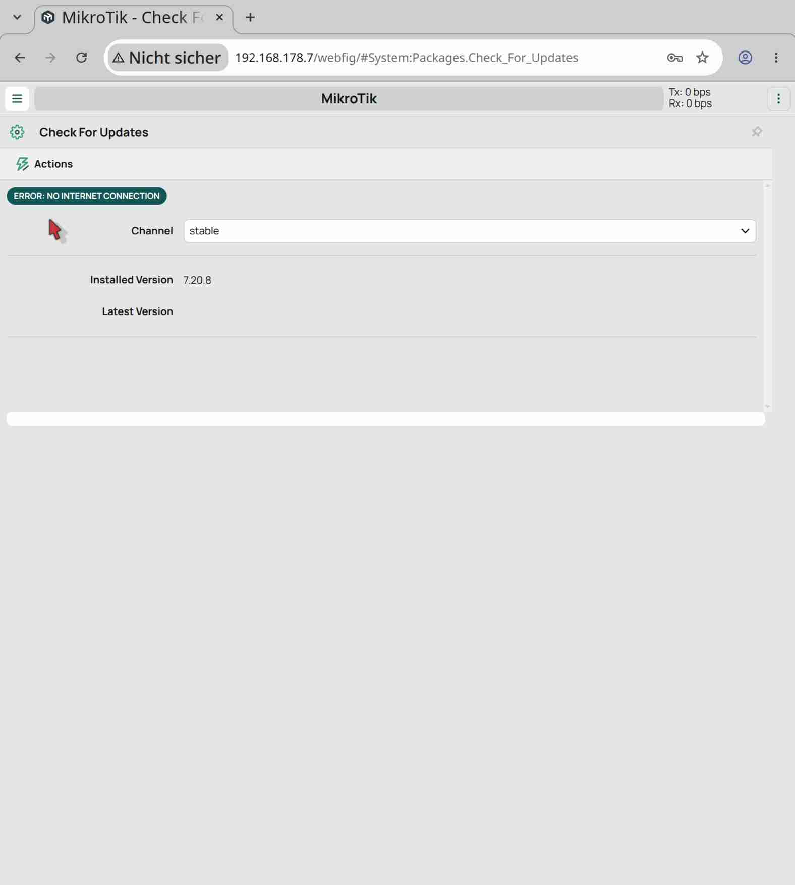

Die Router-FW wurde definitiv über die SIM / LTE runtergeladen, andere Verbindung gab es nicht. Ich nehme an Internet hat schon funktioniert. Ich bin am Mikrotik-AP angemeldet, sagt mein Handy, habe aber keinen Internetzugang. Wenn Internet funktioniert, dann läuft es trotz Miktrotik AP über die FB.
Am Handy teste ich mit https://play.google.com/store/apps/details?id=de.dieterthiess.ipwidget Bei Bedarf nenne ich die Optionen, die eingestellt sind. Jedenfalls sehe ich zB den DHCP-Server und den DNS-Server und das Gateway.
Problem ist mal, dass ich das FB Netz brauche um auf den Miktrotik vom PC zugreifen zu können, alles andere ist Notsituatiion über einen MiniPC. Also muss ich den Miktrotik per Ethernetport bei irgendeinem AP anstecken. Soweit funktioniert das auch.
Der DHCP-Server bei Mikrotik ist normalerweise aus, sonst wären ja 2 aktiv. Ich habe den DHCP zum Testen aktiviert und das Kabel abgesteckt, Das Handy hat eine 192.168.88.253 bekommen.
woher kommt die 88? Passt schon, aber ich sehe dazu bei #98 keine Einstellung. Wenn der Mikrotik alleine ist und nur als AP für ein Handy verwendet wird, ist mir die IP egal.
Ich bin da jetzt vorsichtig was bei den LTE-Einstellungen zu ändern.
Wenn ich da was verstelle, brauche ich wahrscheinlich ein Reset.

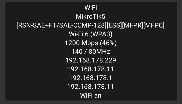

Ich zeige mal IPWidget am Handy, wenn das Ethernetkabel angesteckt ist und am Miktrotik der DHCP-Server deaktiviert ist.
Verbunden also über 5G.
Kanal 140, soll mir vorerst zum Testen recht sein.
.229 hat mir der DHCP-Server von openwrt gegeben
.11 ist der openwrt Server
die erste .11 ist der DHCP-Server
.1 ist das Gateway
.11 ist an 3. Stelle das Gateway
DHCP von .11 habe ich beim Mikrotik eingestellt. Der Rest hat sich automatisch definiert. Wenn ich als Gateway .1, also die FB habe, wundert mich nicht, dass Internet funktioniert.
qiller schrieb:
Ok, zurückgestellt. Ich war in einem Pulldown-Menü. Zuerst sollte Internet über LTE funktionieren.
