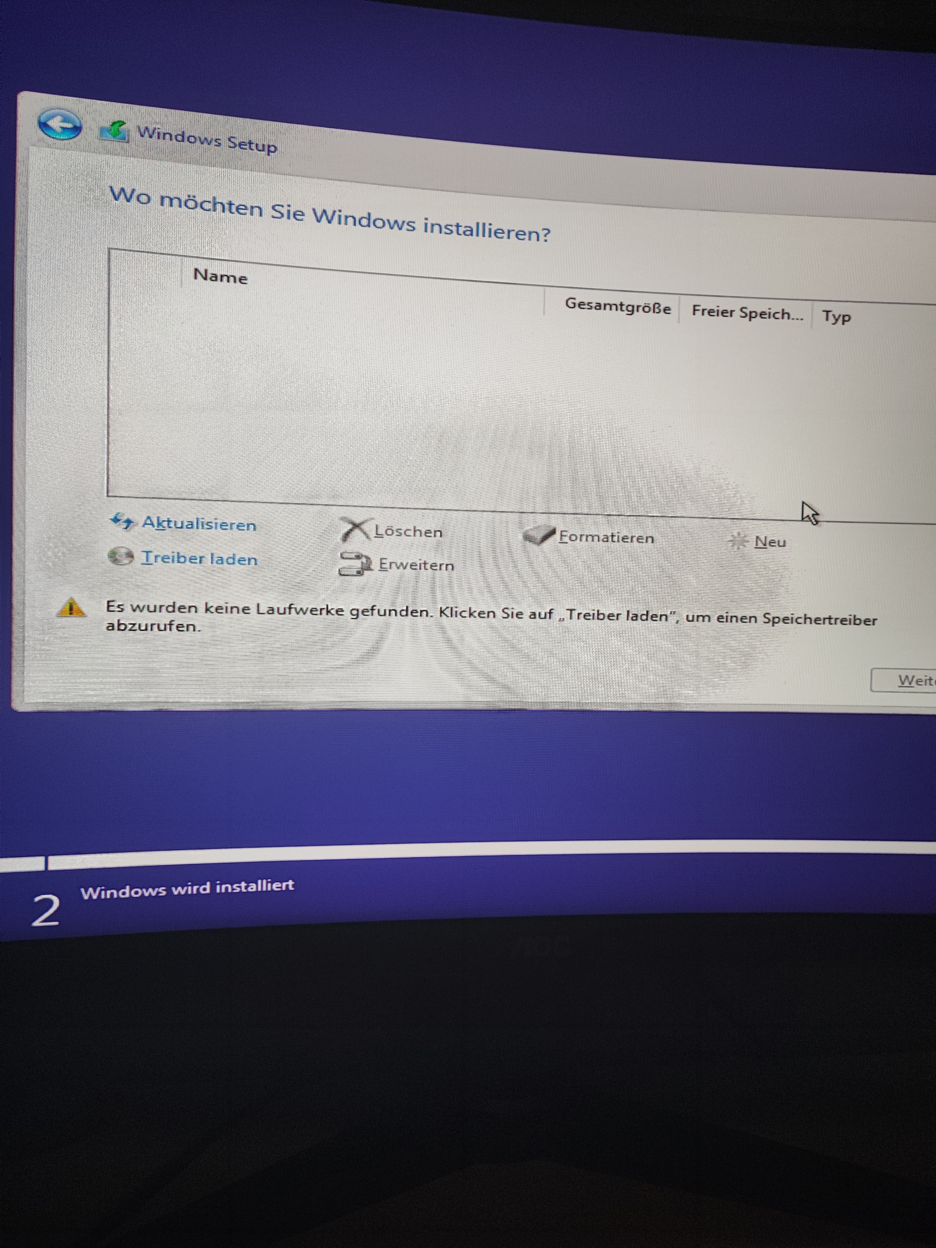

Und zwar habe ich seit gestern das Problem das meine beiden Festplatten plötzlich nicht mehr erkannt werden im UEFI sowie in der Windows-Instalation.

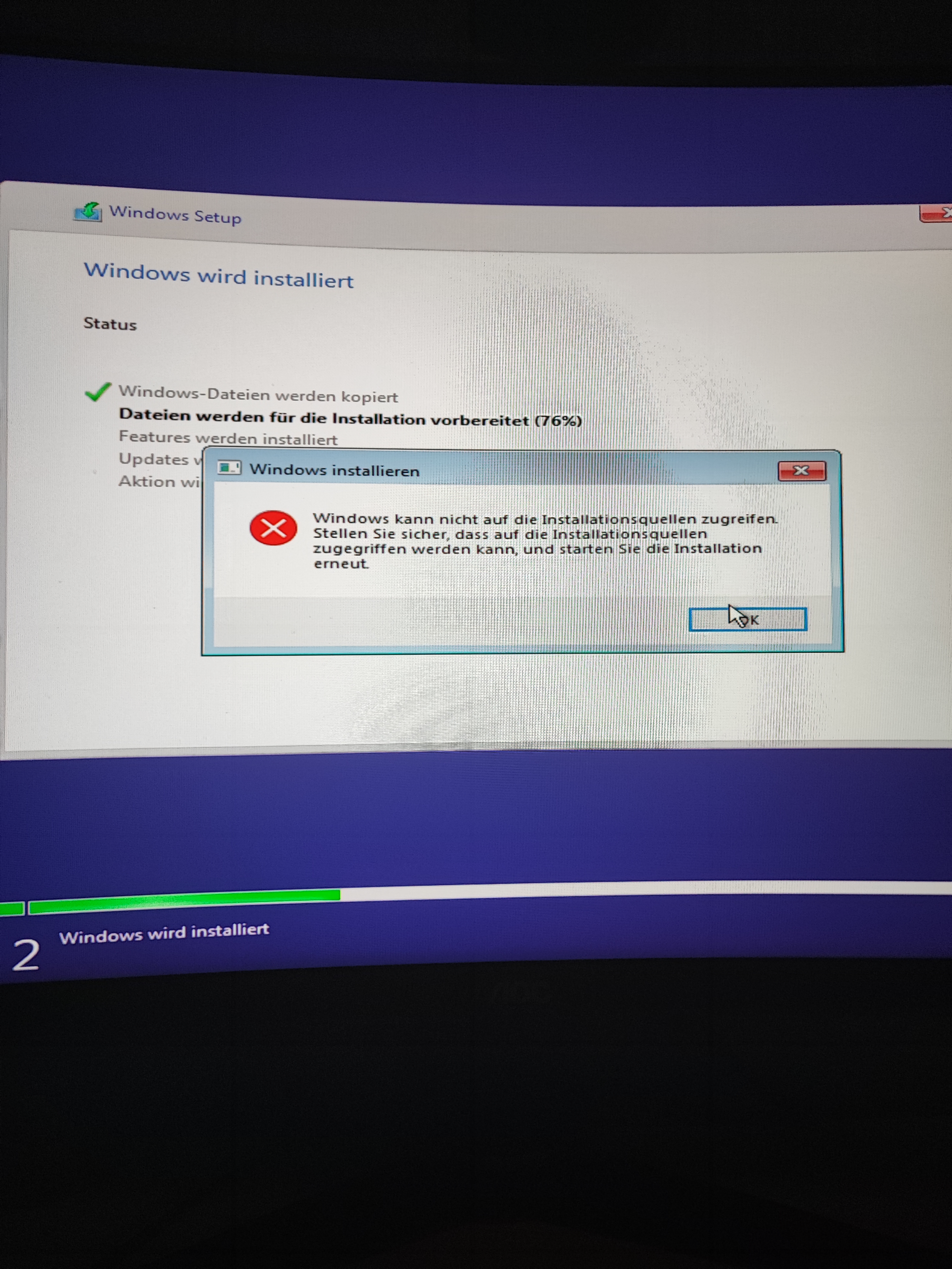

Gestern stürtze mein PC die ganze Zeit mit einem Bluescreen ab, wo der Fehler Code Critical Service Died oder ähnlich war.
Da ich nach rum probieren den Entschluss gezogen habe Windows neu zu installieren habe ich beim ersten Versuch die Fehler Meldung erhalten das nicht Windows nicht aufs Instalationsmedium zugreifen kann und die Festplatten sind aus der Auswahl verschwunden. Nach einem BIOS Update sowie einmal die BIOS Batterie zu wechseln wurden die Festplatten noch einmal kurz angezeigt doch sind dann wieder verschwunden.

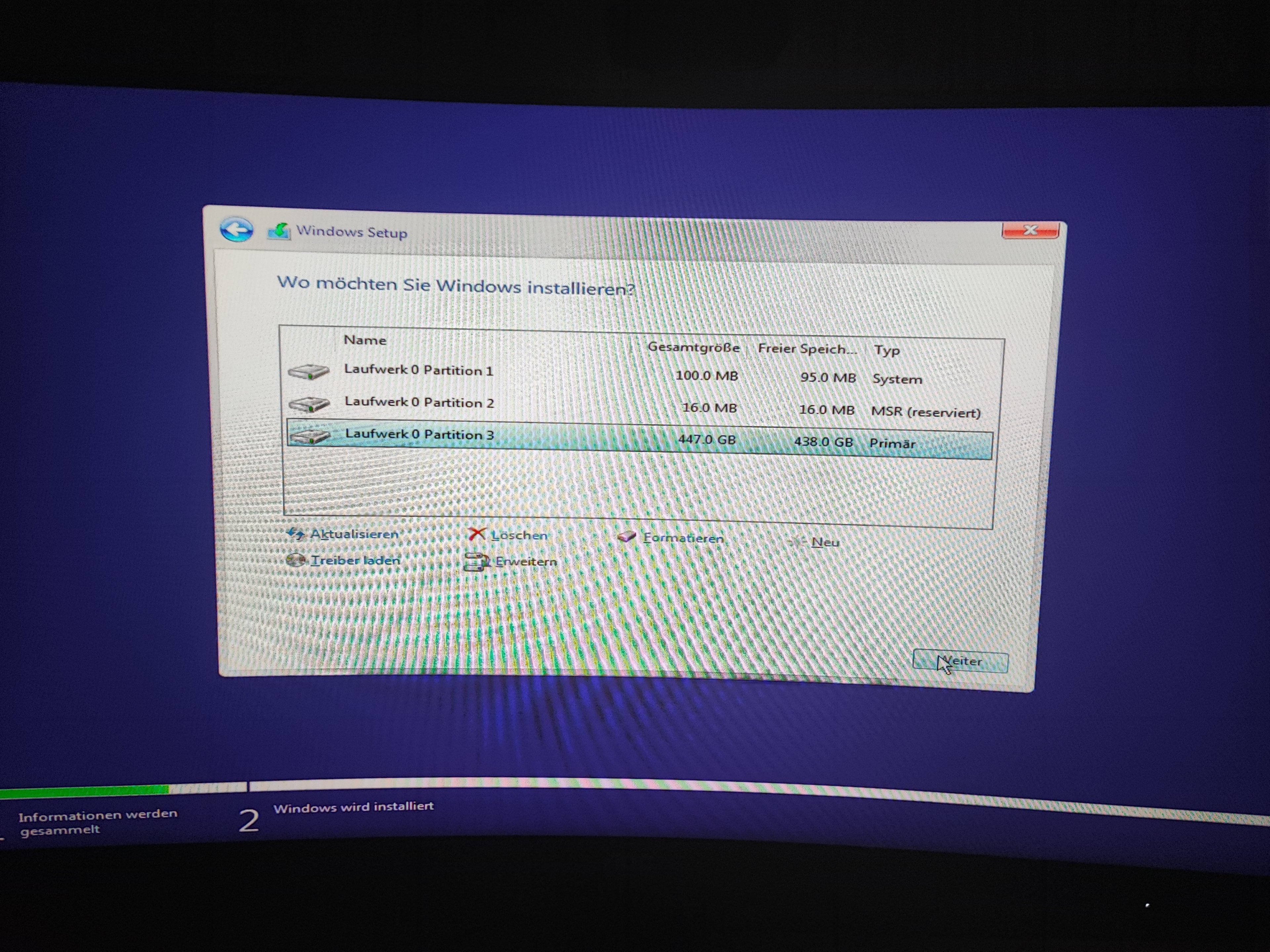

Habe jetzt nur meine SSD angeschlossen gehabt. Diese wurde kurz im Windows erkannt bekam dann aber einen Error.
