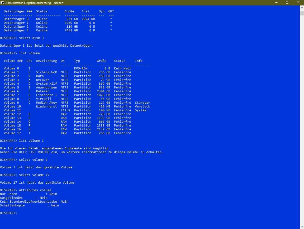

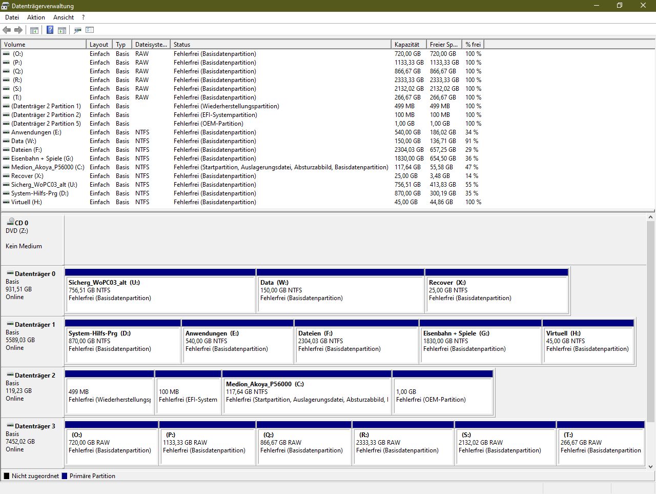

Ziel-Partionen sind die Laufwerke O - T im Datenträger 3. Diese werden zwar angezeigt, können aber mit Windows nicht angesprochen werden, auch nicht über "Eigenschaften - Fehlerprüfung" oder per CMD. Im Explorer bleiben die weiteren Spalten leer. In der Win-Datenträger-Vw als auch unter Diskpart werden die Partitionen als Dateisystem RAW bezeichnet.

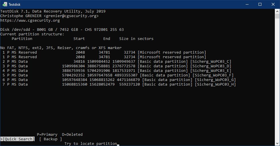

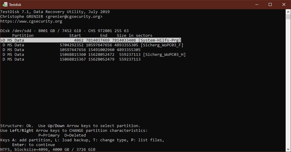

2.) Laut <TestDisk - Schritt 05> erkennt TD die Partitionen. Auch PW <Part-Wizard - Bild 01> und Win-Datenträger-Vw <Datenträger-Vw - Bild 01> erkennen diese, wenn auch unterschiedlich. Denn Letztere zeigt keinen belegten Speicher an.
3a.) Was bedeutet in <TestDisk - Schritt 05> die ersten beiden als No. 1 aufgelisteten Positionen? Laut <Part-Wizard (MT) - Bild 01> gibt's ja den Erst-Bereich mit 16 Mb. Aber nur 1x. Was bedeuten die beiden Partitionen No. 1?
3b.) In den restlichen Positionen (No. 2-7) werden die betroffenen Partitionen komplett aufgeführt.
4.) Die in <Part-Wizard (MT) - Bild 01> Größen-Angaben erscheinen realistisch.

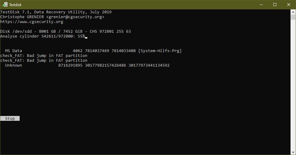

5.) Eben erscheint folgender TD-Quick Search-Zwischenstand: <TestDisk - Schritt 06-c>. Bad jump in FAT partition (Google-Übersetzung: "Schlechter Sprung in der FAT-Partition"). Wieso FAT, wenn's eine NTFS-formatierte FP ist? Und was ist unknown (also unbekannt)?

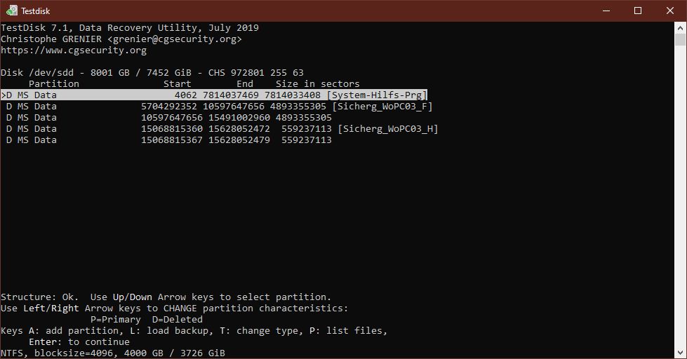

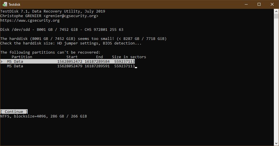

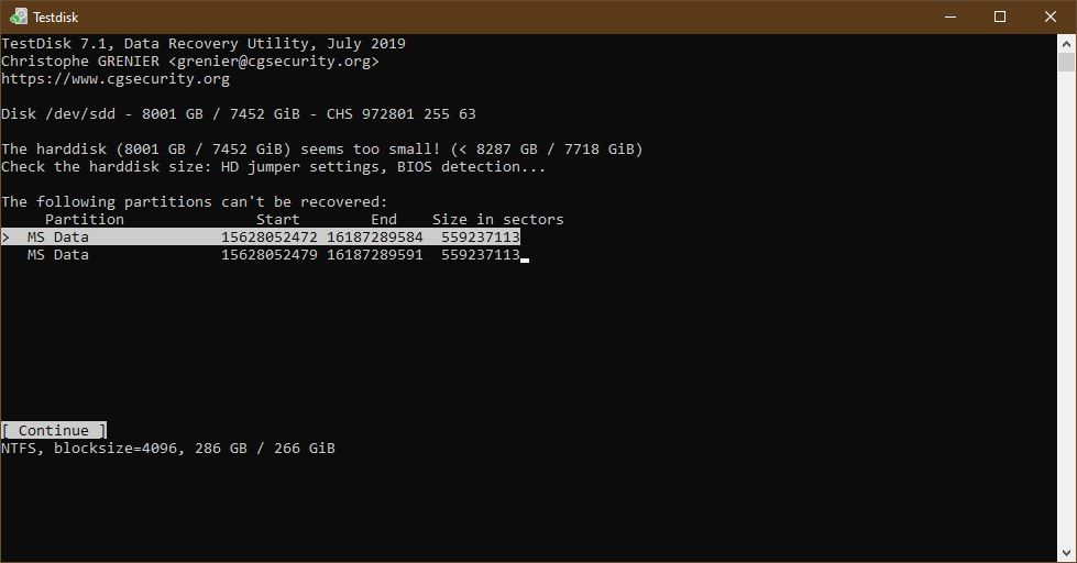

Pardon. Habe mich leider nicht früher melden können. - So, noch 2 Bilder als Nachtrag, als neuer Zwischenstand. Nach 6 Tagen war Testdisk endlich fertig (für eine 6 Tb-Platte hat's nur ca. 1,5 Tage gebraucht) und zeigte das linke Fenster. Also Continue; das Ergebnis ist im rechten Fenster zu sehen. Darf ich noch hoffen oder sind jetzt beide Platten gehimmelt?
Vorsicht, Testdisk bietet 4 mögliche Partitionen an, allerdings überschneiden sich die Anfangs- und Endsektoren, das ist nicht möglich.
Am wahrscheinlichsten erscheinen die beiden Partitionen die auch als ...F (2.) und ...H (4.) erkannt wurden.
Die 1. Partition endet innerhalb der 2., die 3. beginnt mit dem gleichen Sektor in der die 2. endet, die 5. beginnt 7 Sektoren nach dem Beginn der 4.
Sicher wäre ein klonen der Platte in ihrem jetzigen Zustand mittels gnuddrescue auf eine leere Platte, dannach auf der die 2.=F und 4.=H Wiederherstellen.

1.) Nochmals: Es hat eine Kopie der alten Fp (6 Tb) auf eine neue (8 Tb) mittels einer Dockingstation mit dem Programm "Minitools Partionierung-Wizard" stattgefunden. Es wurde also bereits geklont. Alles weitere siehe oben.
2.) Schau' Dir bitte das Bild "TestDisk - Schritt 05" nochmal an. Dort sind alle Partitionen/Laufwerke (Lw) - bis auf die doppelte Nummer 1 - richtig angezeigt. Beide Festplatte (Fp) sind also in 6 Lw unterteilt.
3.) Bitte keine Diskussionüber eine so feinteilige Aufteilung.
4.) Was bedeutet die doppelte Auflistung (No. 1)?
5.) Wieso wird dann im Bild "TestDisk - Schritt 08" nur noch sowenig angezeigt (gegenüber Bild "TestDisk - Schritt 05")?
6.) Kann ich jetzt <Enter> drücken?
7.) Was passiert dann?
8.) Auf beide Fp wurde seit dem noch nichts geschrieben.
9.) "gnuddrescue" ist doch ein Linux-Programm. Ich aber habe Win10. Geht doch nicht, oder?
10.) Was habe ich zu tun?
