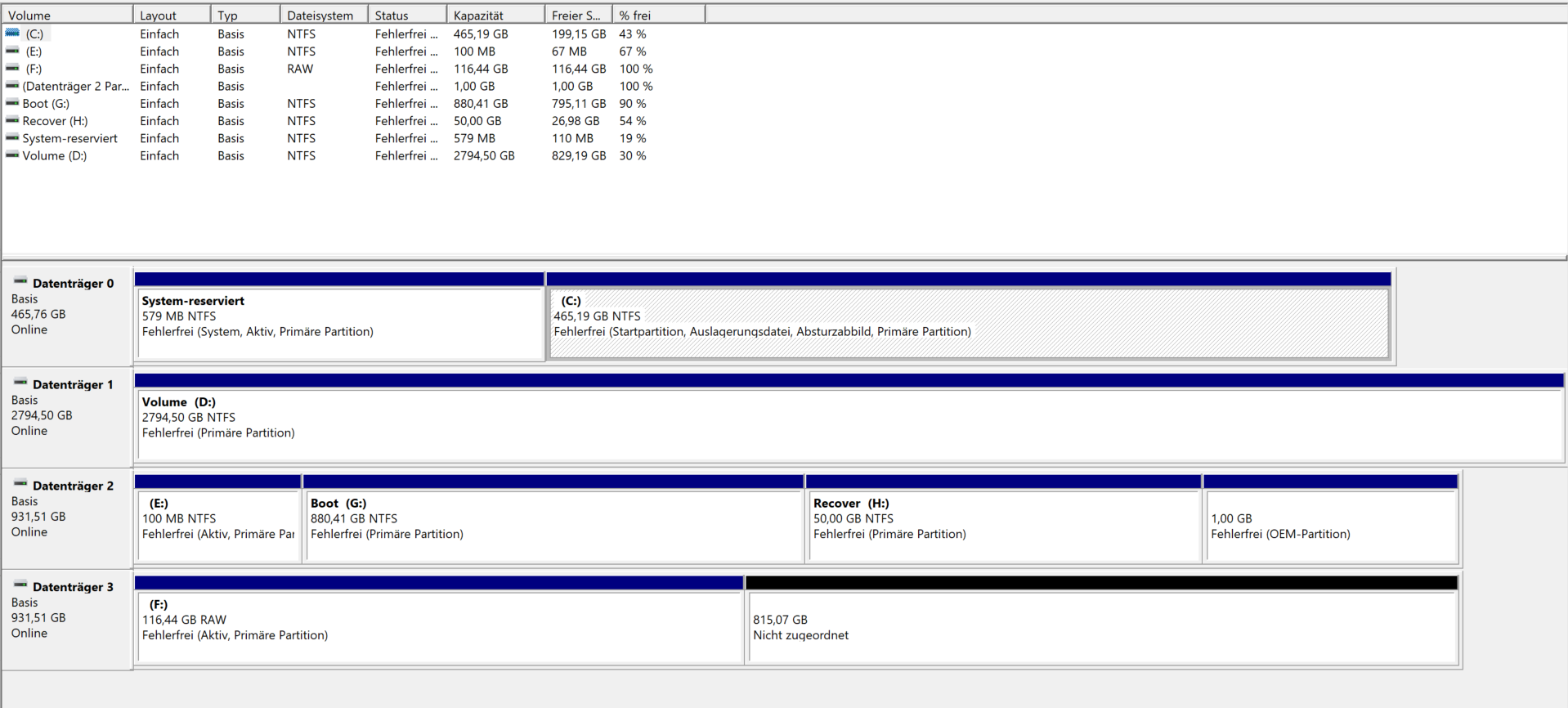

Bitte ein Bild von der Datenträgerverwaltung. Danke

Hier der Screenshot von der Datenträgerverwaltung,
Datenträger 3 ist demnach die Boot Platte bei der die Partition einfach so gelöscht wurde, Datenträger 2 die Externe.

Für die Boot- Platte besteht keine Chance mehr oder wie darf ich das verstehen? Dachte eigentlich das bei einer Festplatte die Daten erst verloren sind wenn der Sektor mit etwas anderem Überschrieben wurde.

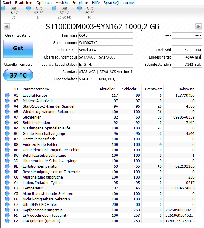

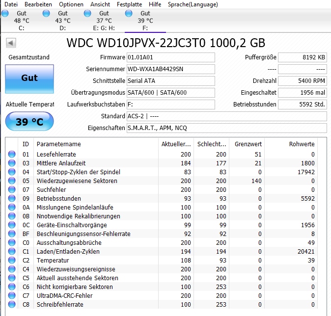

Hier Screenshot wie du wolltest, von beiden Festplatten.

Die WD hatte schon mal 54° das ist etwas zu hoch - aber sonst sind die SMART Werte OK!
Leider kann man die schwere der Daten - Beschädigung nicht erkennen dadurch -> sicherheitshalber ein Sector für Sector Backup machen und auf eine gleich Große HDD zurück speichern. Jeder Wiederherstellungsversuch kann mehr ruinieren. Das weiß man aber nicht
