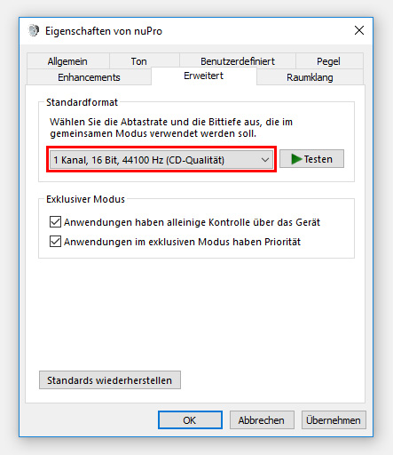

@Nudelholz: Den Menüpunkt muss es nicht unbedingt geben. Bei mir z.B. sieht es so aus:
Das liegt wohl am Soundchip. Der Realtek kann möglicherweise kein Mono ausgeben, während deiner es kann. Deshalb mein Vorschlag mit der Software.
