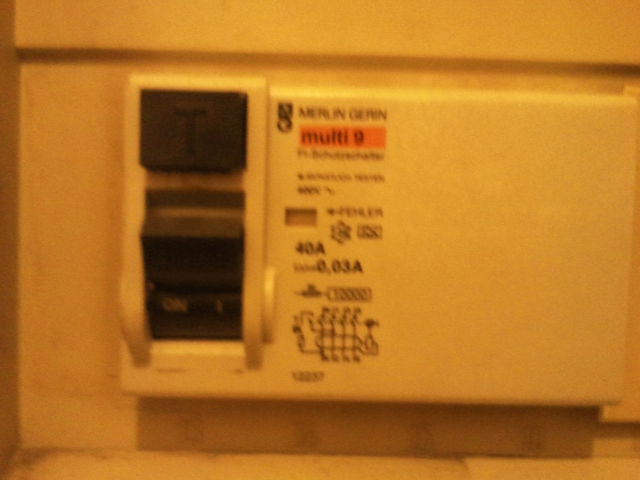

Hab gerade mal nachgefragt, die FI-Sicherung fliegt raus.
Eine FI Sicherung ist meistens nur für Feuchträume vorhanden. Das ist die, mit einem kleinen Testknopf. Wenn es tatsächlich so eine ist, ist ein Erdungsfehler vorhanden. Dann ist es wenigstens nicht unbedingt ein harter Kurzschluß.
Ich werde es mit morgen mal selbst anschauen, hab die Sicherung nicht selbst gesehen.
Habs mir jetzt mal angeschaut, steht Fi Sicherung dran und die fliegt auch raus.
Isn schlechtes Foto geworden. :(
