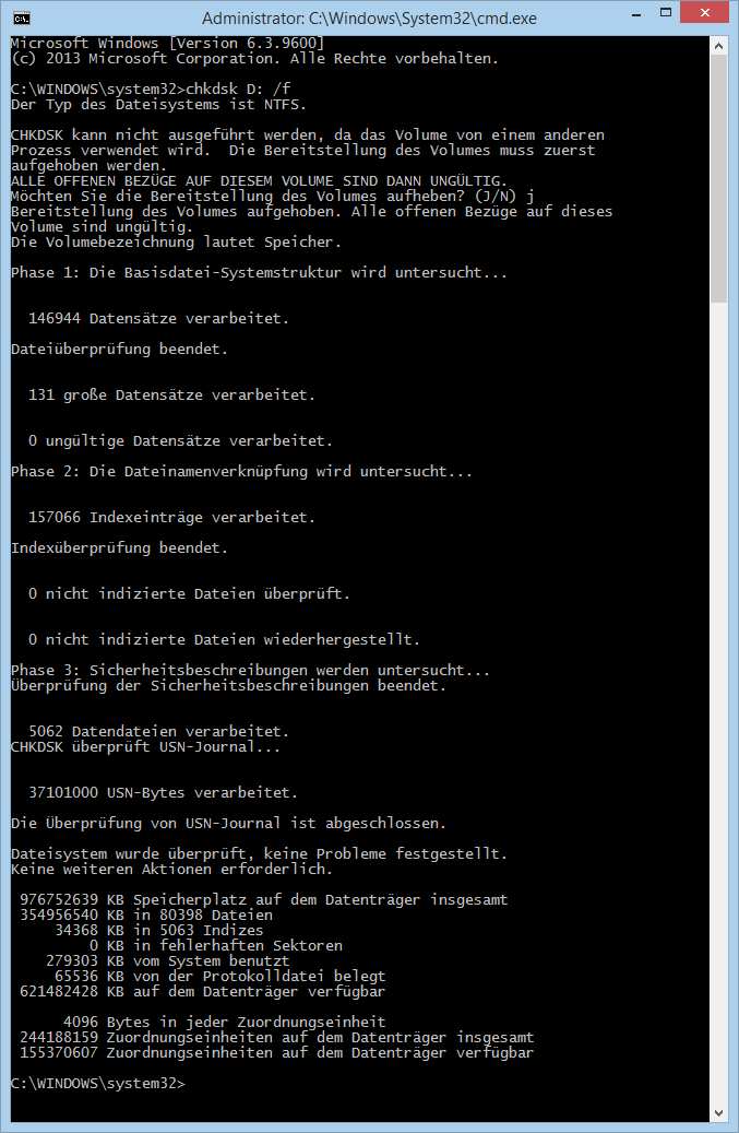

Habt ihr eine Ahnung was das Problem sein könnte? CHKDSK habe ich ohne Erfolg schon laufen lassen. Ich habe nur viele Daten auf D: und kann die jetzt nicht einfach so mal schnell formatieren :-/

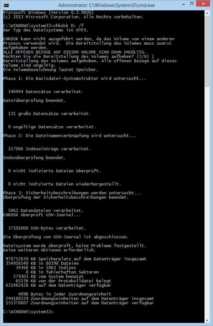

chkdsk:

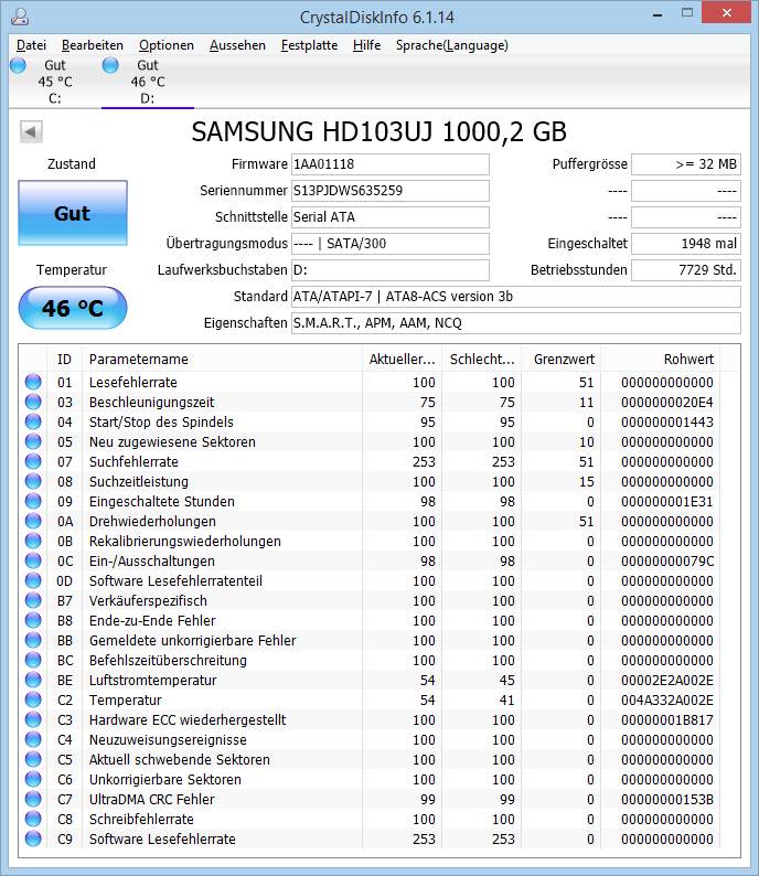

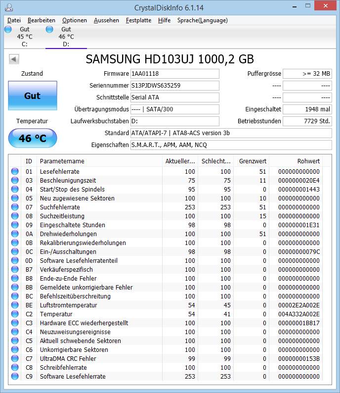

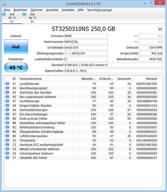

crystaldiskinfo:
C:
D: (die Probleme macht)

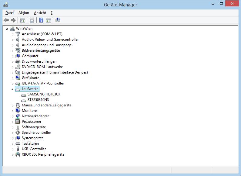

Gerätemanager:

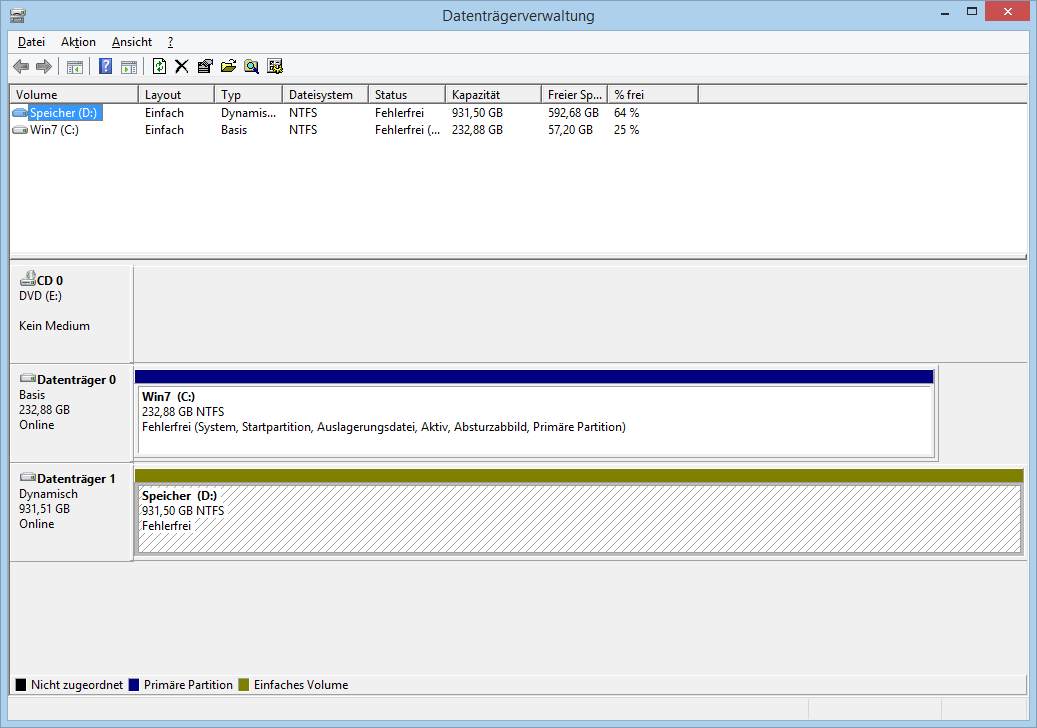

Datenträgerverwaltung:

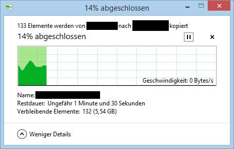

Beispiel beim Kopieren - nach ein paar Sekunden hängt es sich auf und geht nicht mehr weiter:

schritt 2: den unfug mit dynamischen datenträgern auflösen, formatieren und dann nochmal schauen

Das SATA-Datenkabel der D:-Platte erneuern, denn hier sind sehr viele UDMA-CRC Fehler verzeichnet, die das Problem verursachen können. Bei der C:-Platte könnte man es auch erneuern, weil hier auch etliche verzeichnet sind.
Ich würde beides angesprochene machen , D: neuformatieren (kein dynamischer Datenträger) und neue SATA Kabel mit Klemmen verwenden bei beiden Laufwerken.
1. Warum ist ein dynamisches Laufwerk schlecht?

Habe das SATA Kabel bei D: gegen ein neues getauscht, hatte laut CrystalDiskInfo nicht wirklich eine Änderung gebracht:

Der Wert C7 sollte mit den neuen SATA-Kabeln nicht weiter steigen, insofern ist "keine Änderung in CDI" positiv.
Ein dyn. Datenträger ist nicht generell schlecht. Er ist hier nur nicht sinnvoll, hat aber mit dem Problem nichts zu tun. Wenn du mal Zeit und Lust hat, kannst du ihn ja in einen Basisdatenträger umwandeln, bzw. neu initialisieren und formatieren.
