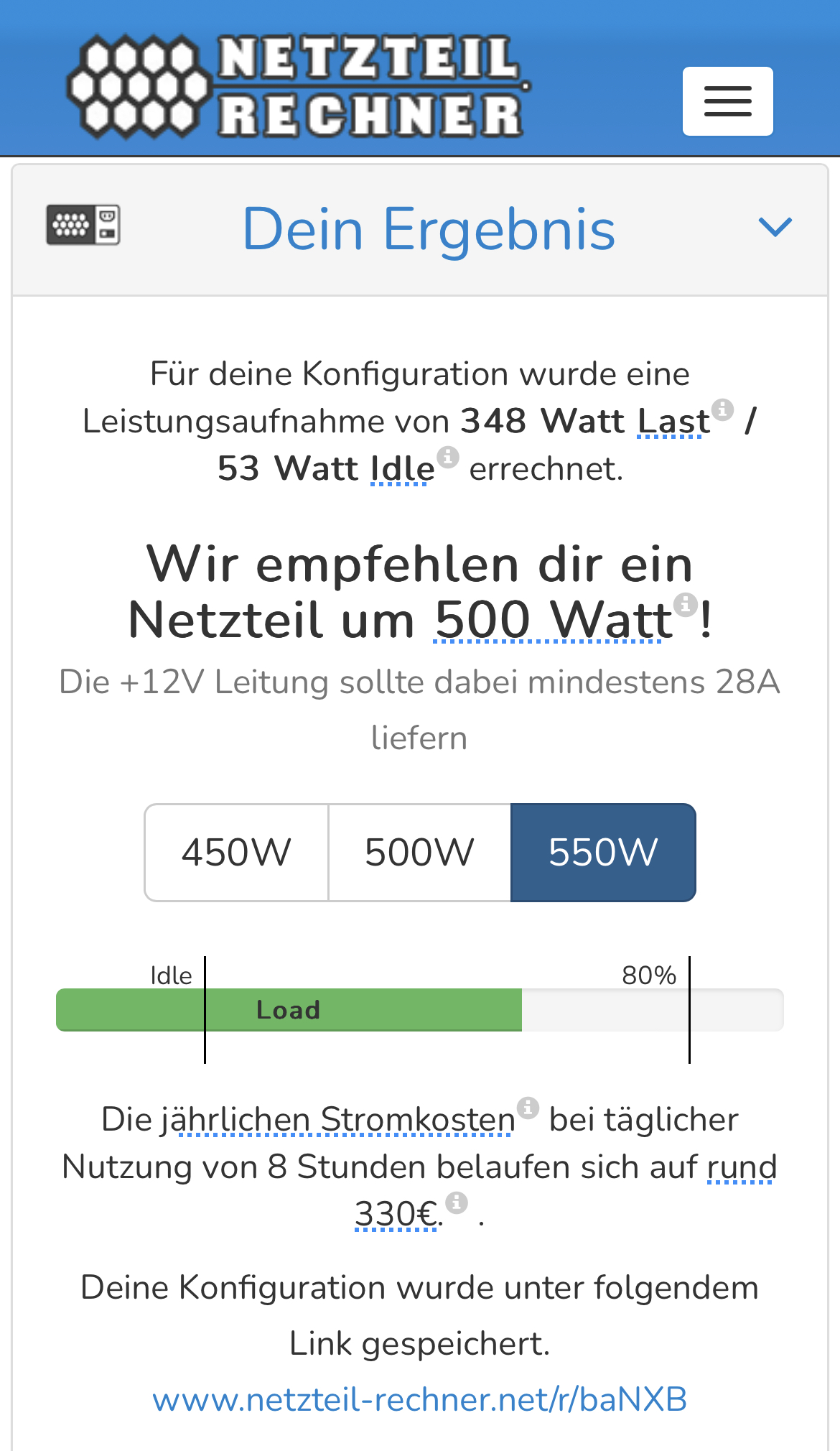

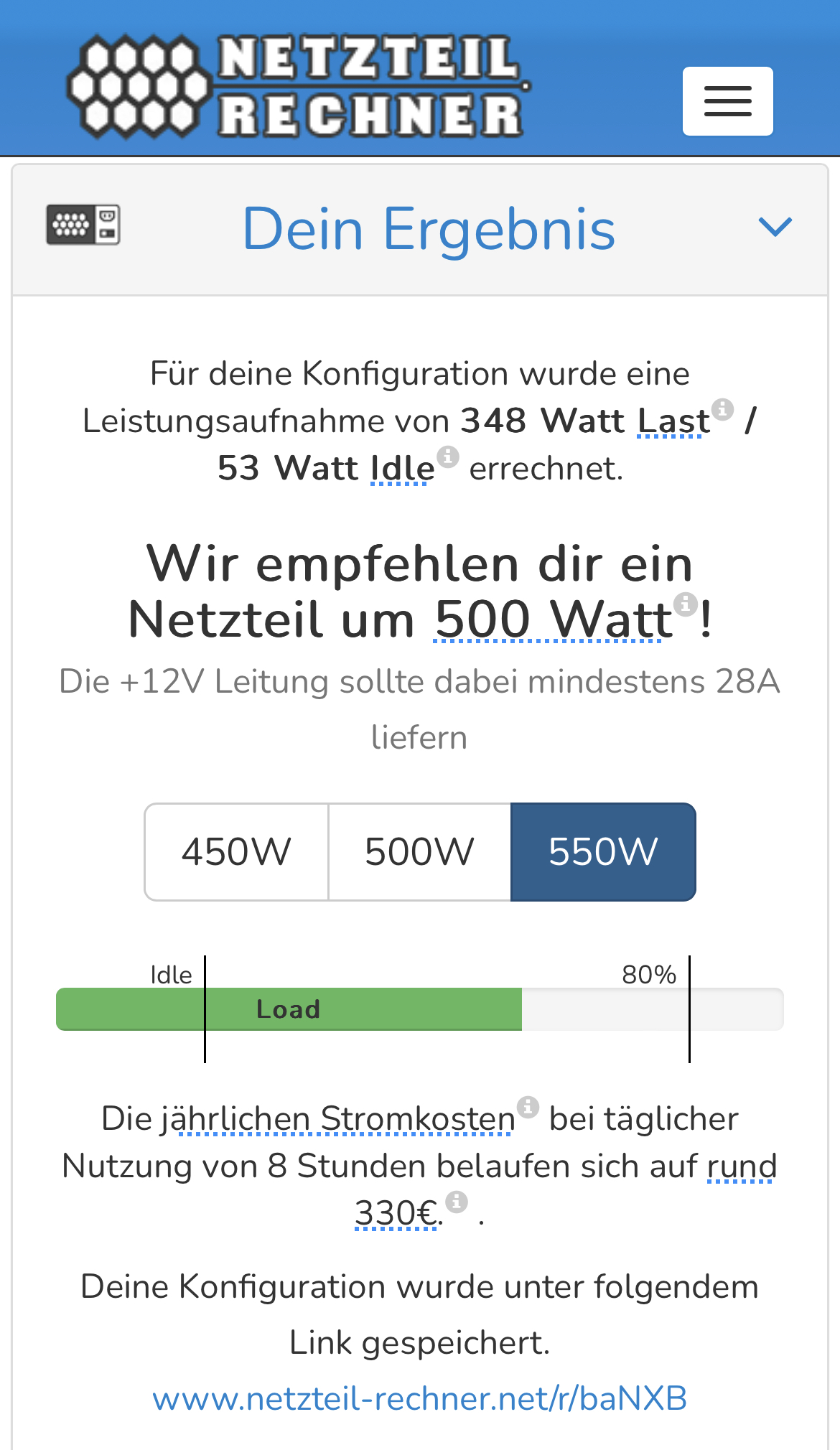

Ich muss mich noch mal melden….was mir in der ganzen Testerei aufgefallen ist, ist das die GPU nicht ein einziges Mal ihre 225W abruft, sondern „nur“ ca. 169W. Auch mit offenen Case.
Kann ich irgendwie überprüfen warum sie das macht bzw. halt nicht macht? Die GPU hat glaube ich ja auch ein eigenes Bios. Wie kann ich dies denn aufrufen um die Einstellungen zu überprüfen oder Ähnliches?
Und jetzt ist er wieder ausgegangen, immer die gleiche Stelle die ich unter Forza teste….es ist ein Rennen was die Grafikkarte stark vordert, dann durch die Ziellinie wo dann die Leistung der Grafik prompt stark nachlässt…..bumm aus. Hab jetzt bei Amazon das Netzteil als defekt gemeldet.
Könnt ihr mir ein Netzteil empfehlen welches besser ist als mein bisheriges SFX, Wattbereich sollte 500w - 600w haben…. GPU und CPU kommen unter Volllast nicht über 300w.
