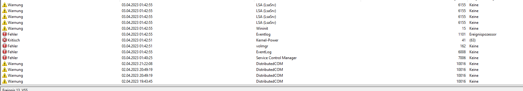

Ok klingt dann eher danach als würde Windows einfach neu starten, was steht denn in der Ereignisanzeige?

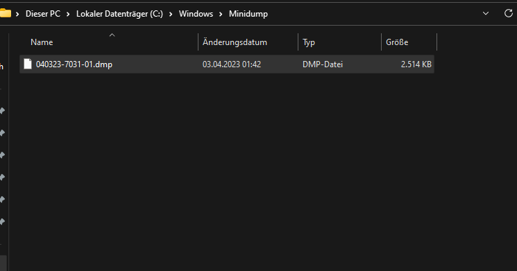

Gibt es .dmp-Files in C:\Windows\Minidump die zeitlich dazu passen?
Hab eine dmp Datei die genau auf die Zeit passt aber kenn mich damit nicht aus.

Für die .dmp mal "Blue Screen View" runterladen. Damit lässt sich die dmp auslesen und hier posten.
