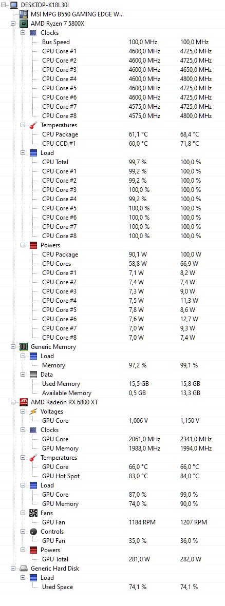

@andi_sco Prime95 und Furmark gleichzeitig habe ich getestet, da ist nichts passiert. GPU und CPU waren zwar ausgelastet aber nen Blackscreen hat es nicht produziert.
Hier ein Screenshot vom Hardware Monitor während beide o.g. Benchmarks laufen.
