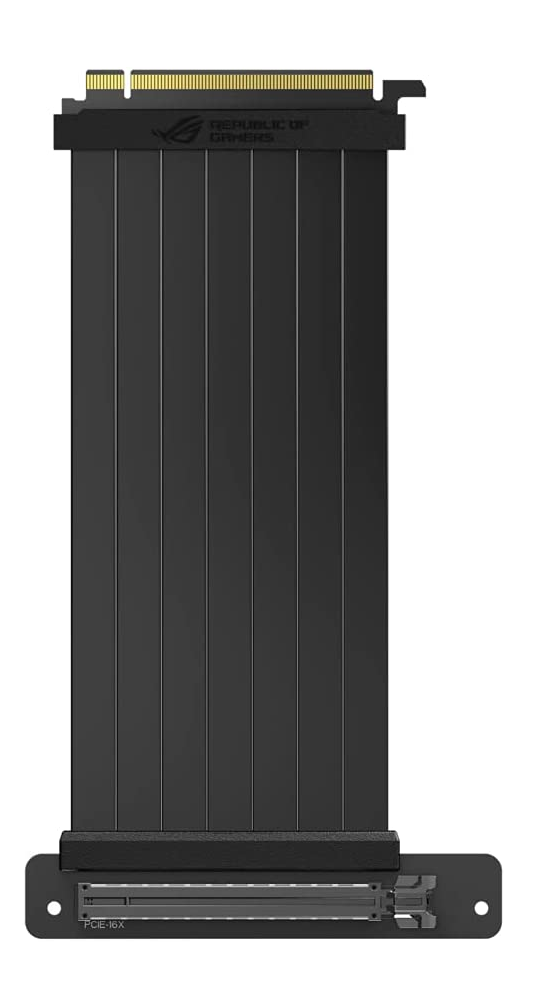

Moin,
Riserkabel ist ein "Flachbandkabel" was dafür sorgt das die Grafikkarte nicht auf dem Mainboard stecken muß, also eine verlängerung des Pcie Slots!
Das hier ist ein Riser Kabel:
Das benutzt man, um seine Karte ins Gehäuse so einzubauen, dass man, wenn man durch die Glasscheibe kuckt, die Lüfter sieht.
Da du es nicht kennst, scheinst du es auch nicht zu verwenden.

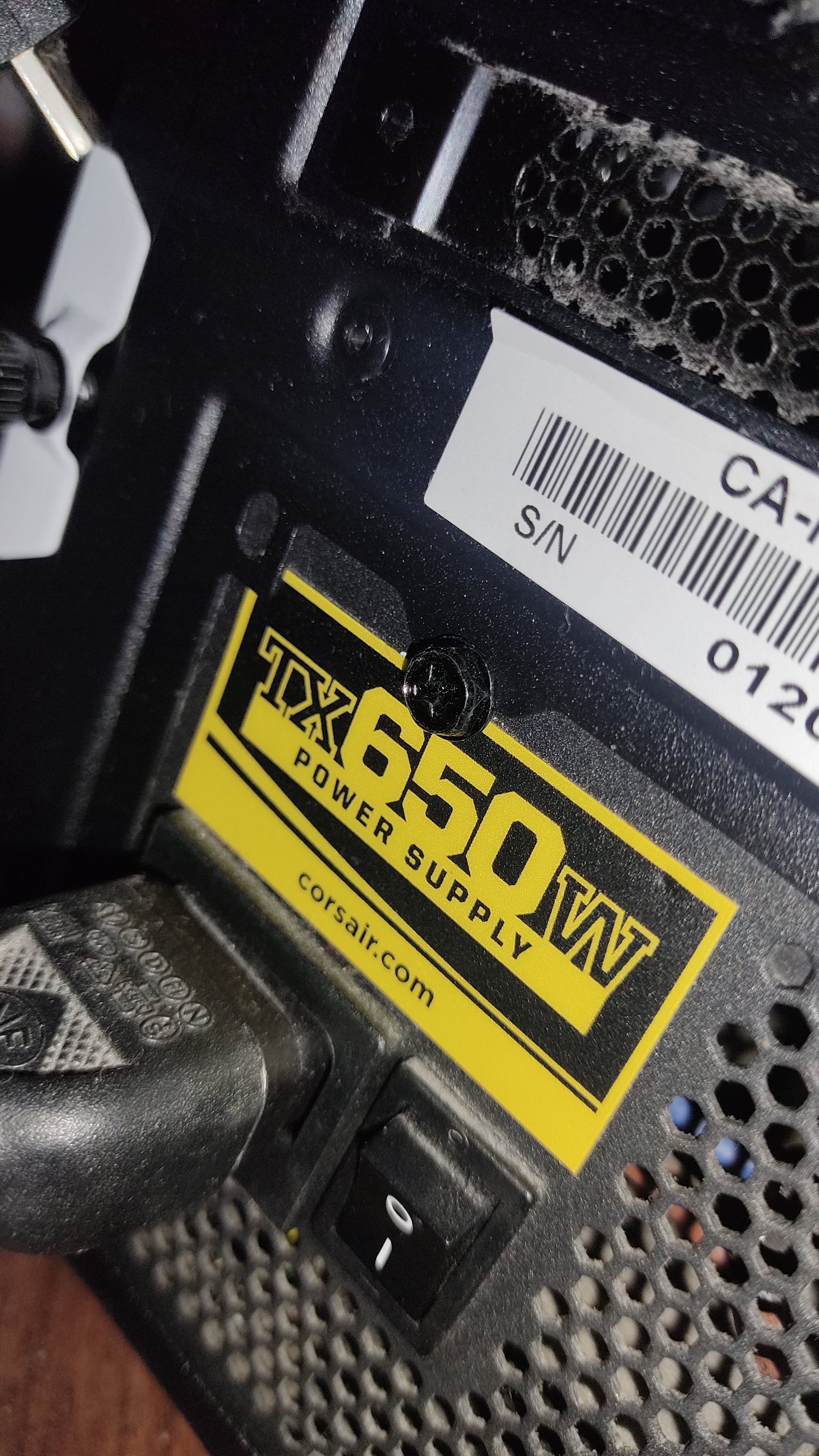

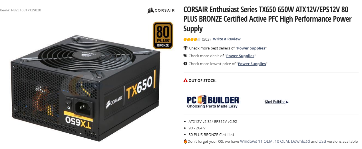

Aber zu deinem Netzteil:
Ist das wirklich das?
Das ist schon Asbach Uralt und nur nach ATX Standard 2.3 zertifiziert.
Standard jetzt ist 2.4 und sogar schon 2.5
Ich würde mir jetzt von nem Kumpel oder irgendwo anders, wenn die Möglichkeit besteht, eins ausleihen und testen.

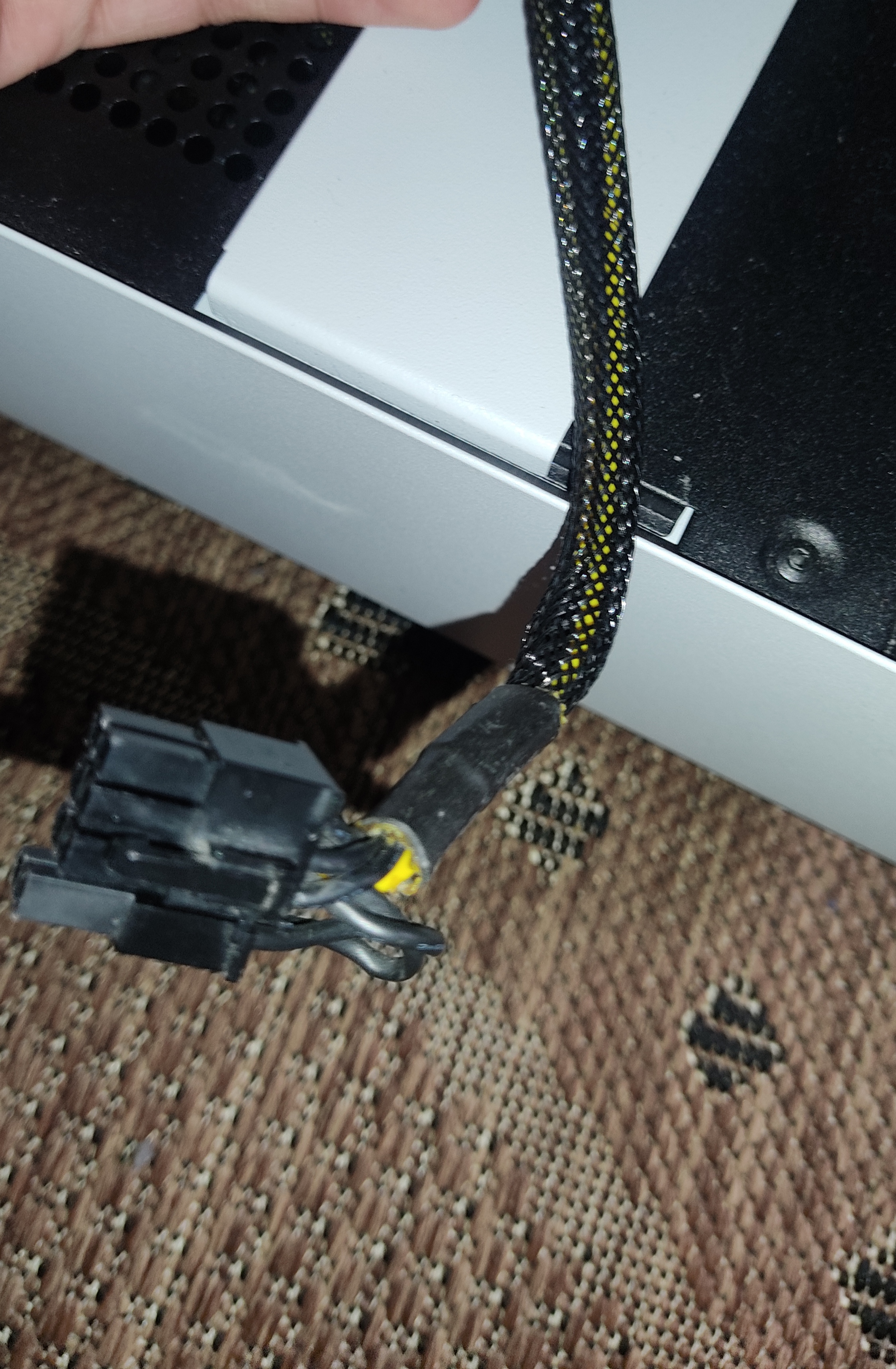

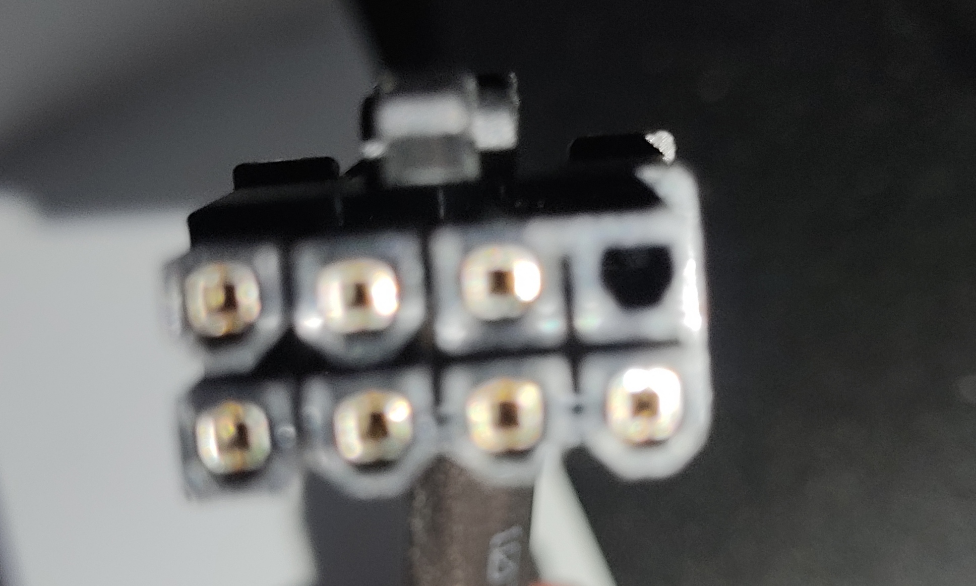

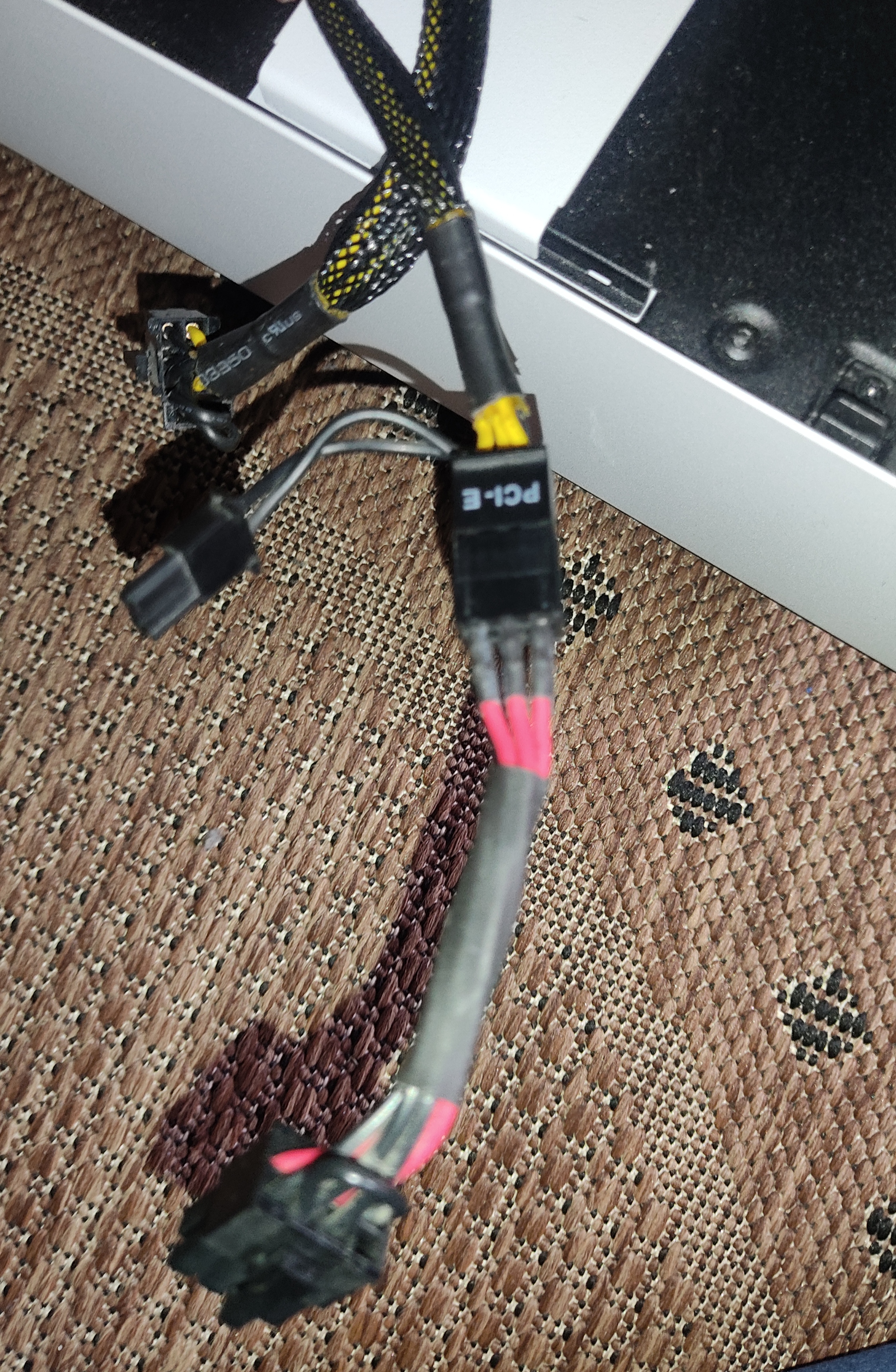

Hi danke für die schnelle Antwort ich glaub ich hab das Problem gefunden.
Komisch das es aber 4 Tage lang lief.
Bei einem Kabel fehlt ein Pin und ich benütz ebenfalls eine Verlängerung.
Liegt es daran? Ich brauch dann wohl eine neue PSU .
