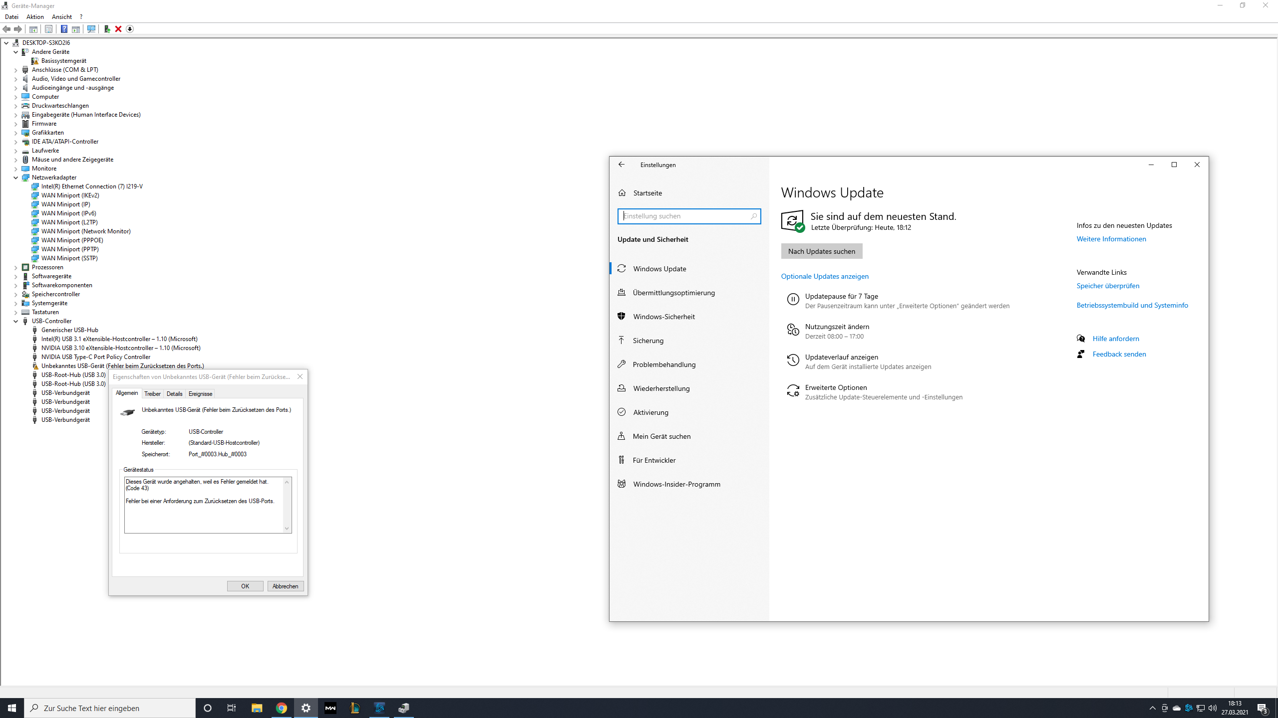

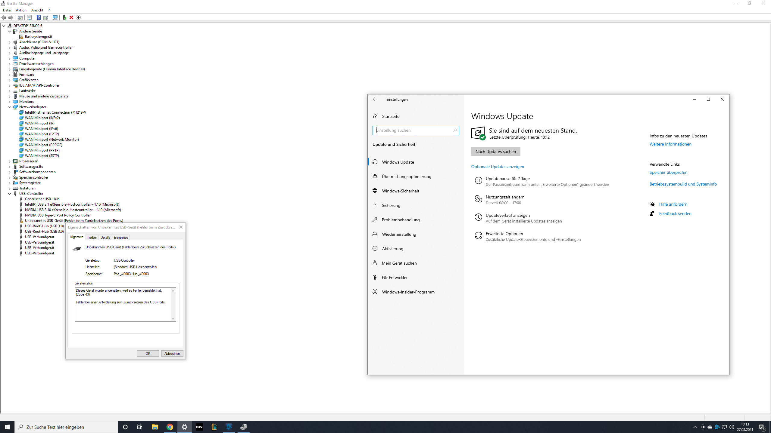

Und was für Geräte haben fehlende Treiber im GM auf dem Bild in Post#7?
Erweitere mal bitte im Geräte-Manager mittels Klick auf den Pfeil die Netzwerkadapter - ist da alles ok?
Scheinbar sind ja Probleme vorhanden - mindestens für ein (Basis)Gerät wurde ja kein Treiber installiert/gefunden...
Ja der hat zu diesen einem keinen Treiber gefunden.

Als erstes oben steht ein Basisgerät und bei den Updates stehen Optionale zur Verfügung, evtl mal schauen bzw installieren lassen?
Ich hab jetzt mal die Treiber die ne Fehlermeldung haben, deaktiviert und aktiviert, jetzt gehen sie wieder. Mal schauen ob es daran lag.

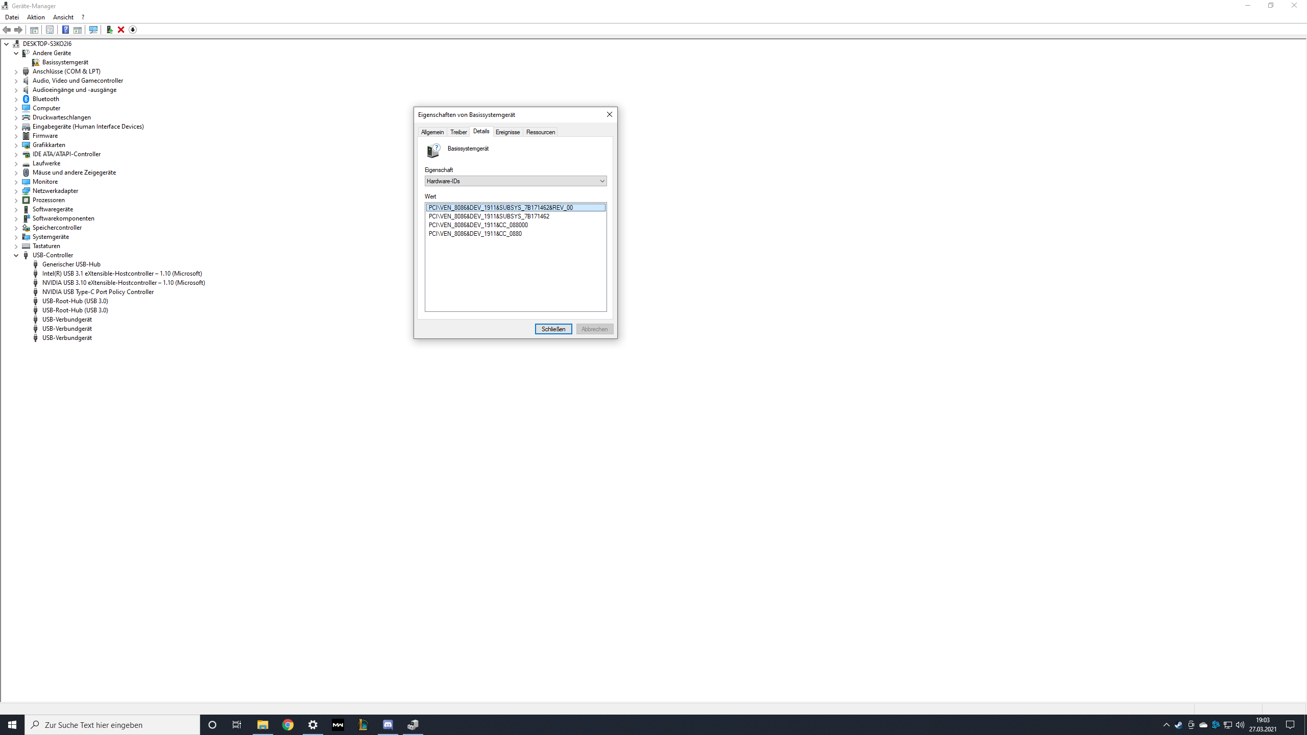

und für dieses Basisgerät gibts kein treiber, hab ihn schon mal deinstalliert, aber de kommt immer wieder. Kann ihn auch nicht zuordnen..
Das is die hardware id von diesem Basisgerät. dafür findet windows kein treiber
