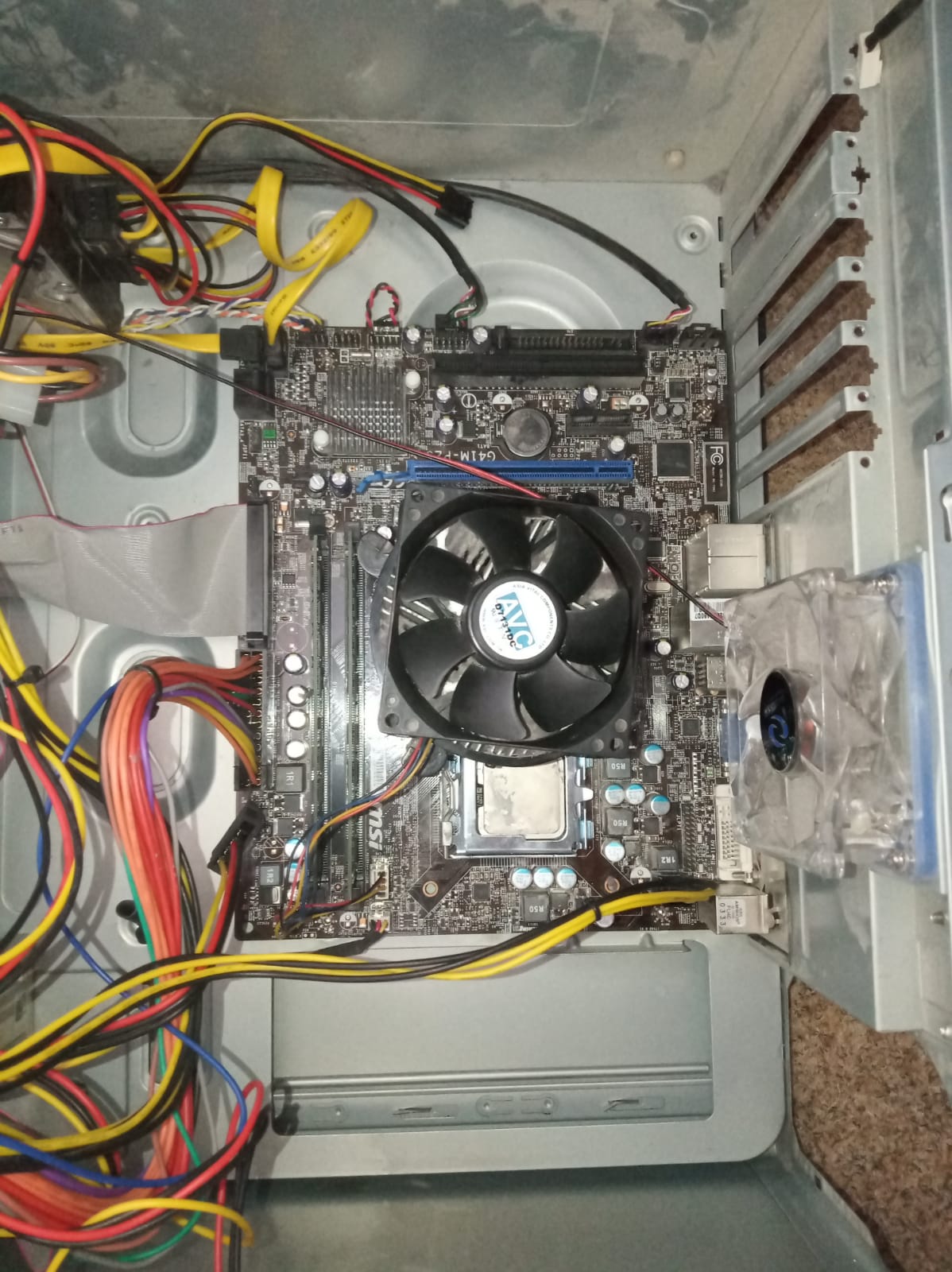

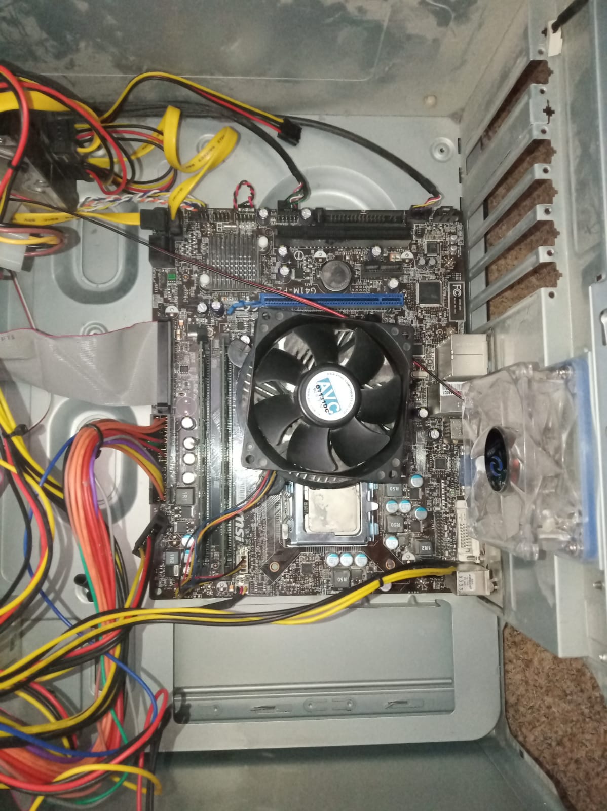

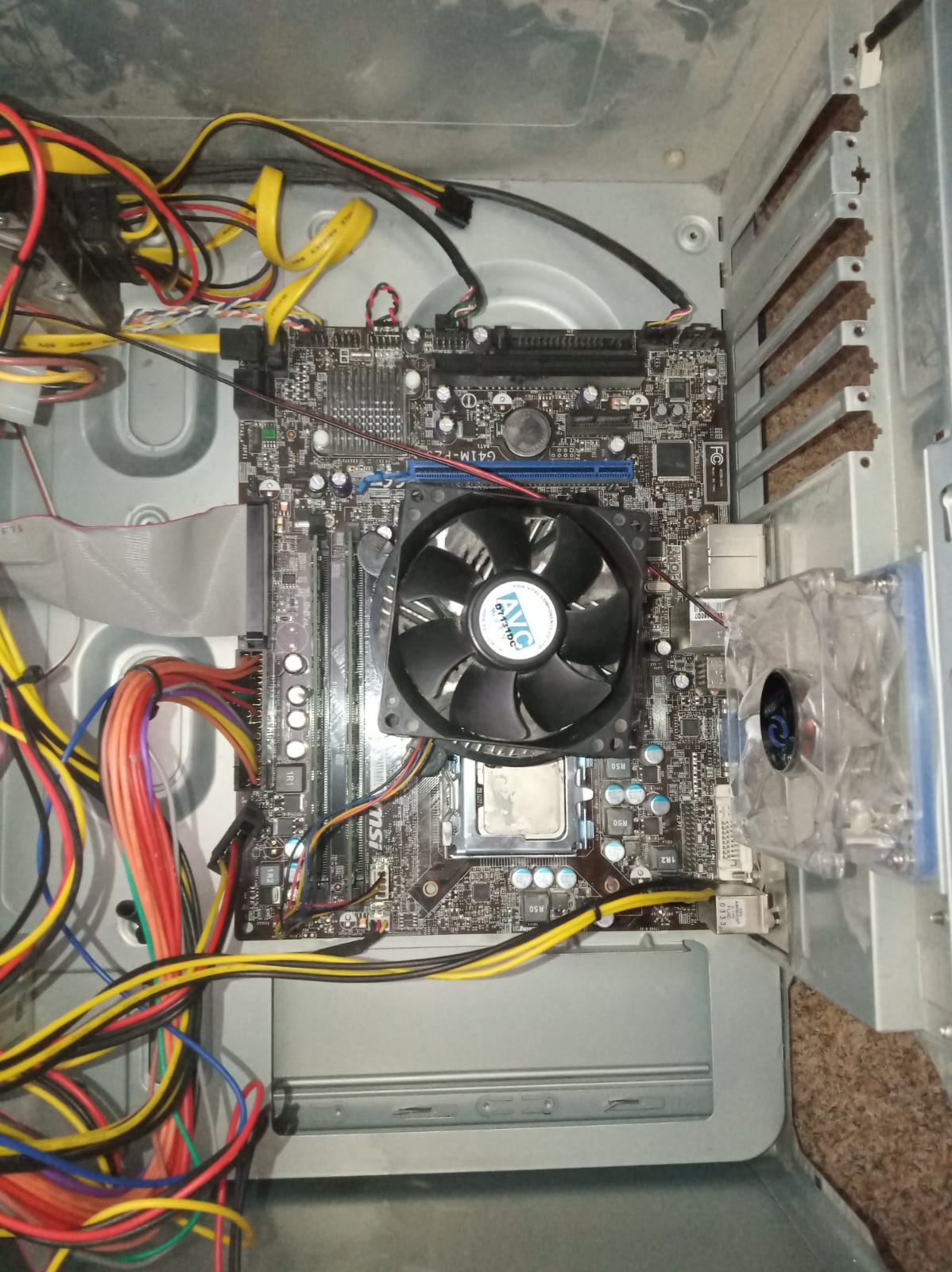

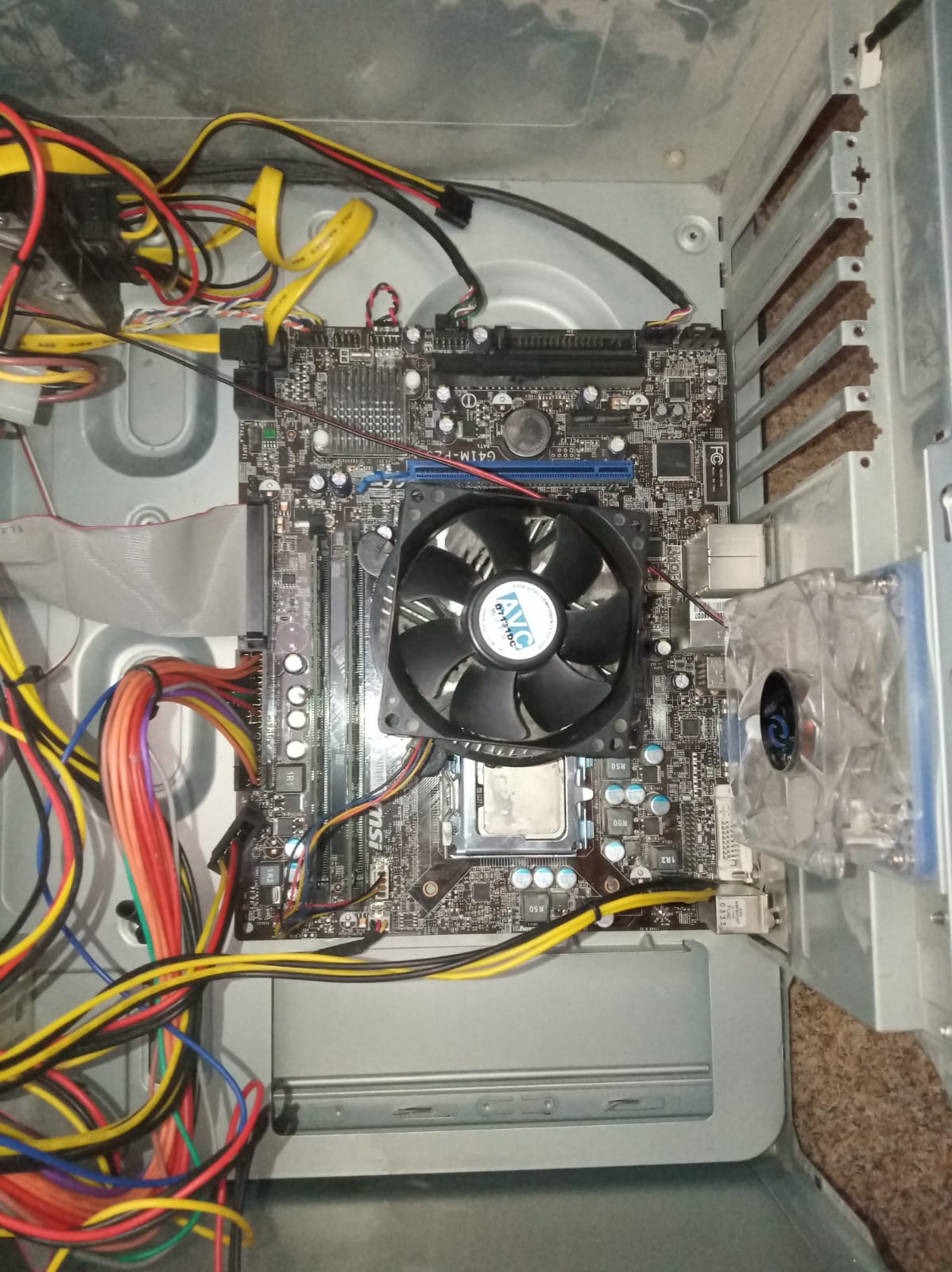

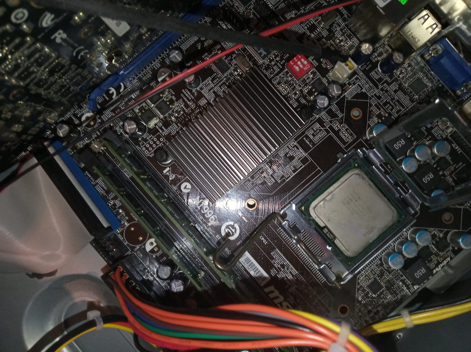

Hier, ein Bild vom Mainboard: (ist leider nicht das Beste, doch ich hoffe, dass man das Wesentliche erkennen kann)
Ich konnte leider das Bild nicht in besserer Qualität schicken, da mein uralt Laptop (Ersatz für den PC) sich nicht per USB mit dem Handy verbinden kann und ich so die Bilder nun mir selbst über Whatsapp Web und dem damit resultierenden Qualitätsverlust schicken musste.

@Loganus:
Hm, man sieht kein Bild. Bilder bitte direkt auf das Forum hochladen ...
Oja, stimmt, Moment, ich versuchs gleich nochmal.
Ist das Bild jetzt drin? :)

@Loganus:

Und ist jetzt eines zu sehen?
@Loganus:
Ja, jetzt ist das Bild hier zu sehen. Der Kühler ist daneben oberhalb der CPU, keine Wärmeleitpaste drauf. Ansonsten kann man bezüglich der Halterungen dem Foto keine Informationen entnehmen. Ich würde den Helfer bitten, doch gleich einen passenden Kühler samt Lüfter mitzubringen, Wärmeleitpaste wäre bei einem gebrauchten Kühler auch von Nöten.
Aber vll. sehen hier andere mitlesende User auf dem Bild andere Fehler? Bitte meldet euch und korrigiert mich falls erforderlich, vielen Dank.
Edit:
Auf dem Bild ist ein Boxed-Kühler zu sehen, der wäre m. E. auszutauschen mit mindestens einem Arctic Alpine 11 GT. Der kostet ca. 7 Euro, ist aber wesentlich leiser und hat auch, wenn neu, funktionierende Halterungen.
Es kann aber auch sein, dass Du lediglich die Halterungen des Boxed-Kühlers nicht richtig befestigt hast. Soll heißen, dass die "Pfosten" zur Befestigung erst in die richtige Lage zur Befestigung gedreht werden müssen, dann wird der Kühler auf die Bohrungen aufgesetzt und danach die Pfosten (über Kreuz, also diagonal) heruntergedrückt, bis sie einrasten. Das hörst Du am klicken! Hierbei kann auch ziemlich viel Druck aufgewendet werden müssen! Bitte aber vorher den Kühler und den Prozessor mit ein wenig Isopropanol (oder Bremsenreiniger oder ähnlichem) von der alten Wärmeleitpaste befreien und neue Wärmeleitpaste oder ein neues Wärmeleitpad auftragen.
Das ist nur die Abdeckung der CPU auf dem Bild oder muss da Wärmeleitpaste drauf?
Ich habe die Halterungen extra in die richtige Stellung gebracht, die ersten beiden reinbekommen, doch die beiden letzten nicht. Da konnte ich wie ein Irrer drücken, immer wieder und trotzdem tat sich da nichts, ich hatte das Gefühl, dass die Halter hohl drehen. So oder so kann das aber doch wohl kaum der Auslöser der Symptomatik sein, oder?
Doch, das können sie. Wenn nicht alle Halterungen richtig reingehen, ist etwas faul. Hohl drehen, warum? Wenn die Pfosten VOR dem Drücken in der richtigen Stellung waren, MÜSSEN sie einrasten! Ansonsten ist die CPU falsch drin oder etwas anderes ist falsch.
Dreh die zwei inzwischen eingerasteten Pfosten bitte in die Ausrast-Stellung, zieh den Kühler wieder ab, dreh die Pfosten ALLE in die Einraststellung und probier nochmal. Fang bitte mit den zwei Pfosten an, die vorher nicht einrasten wollten. Wärmeleitpaste kontrollieren!

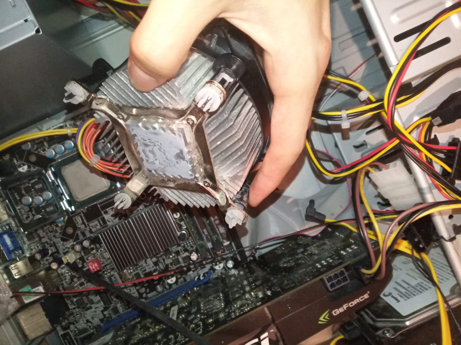

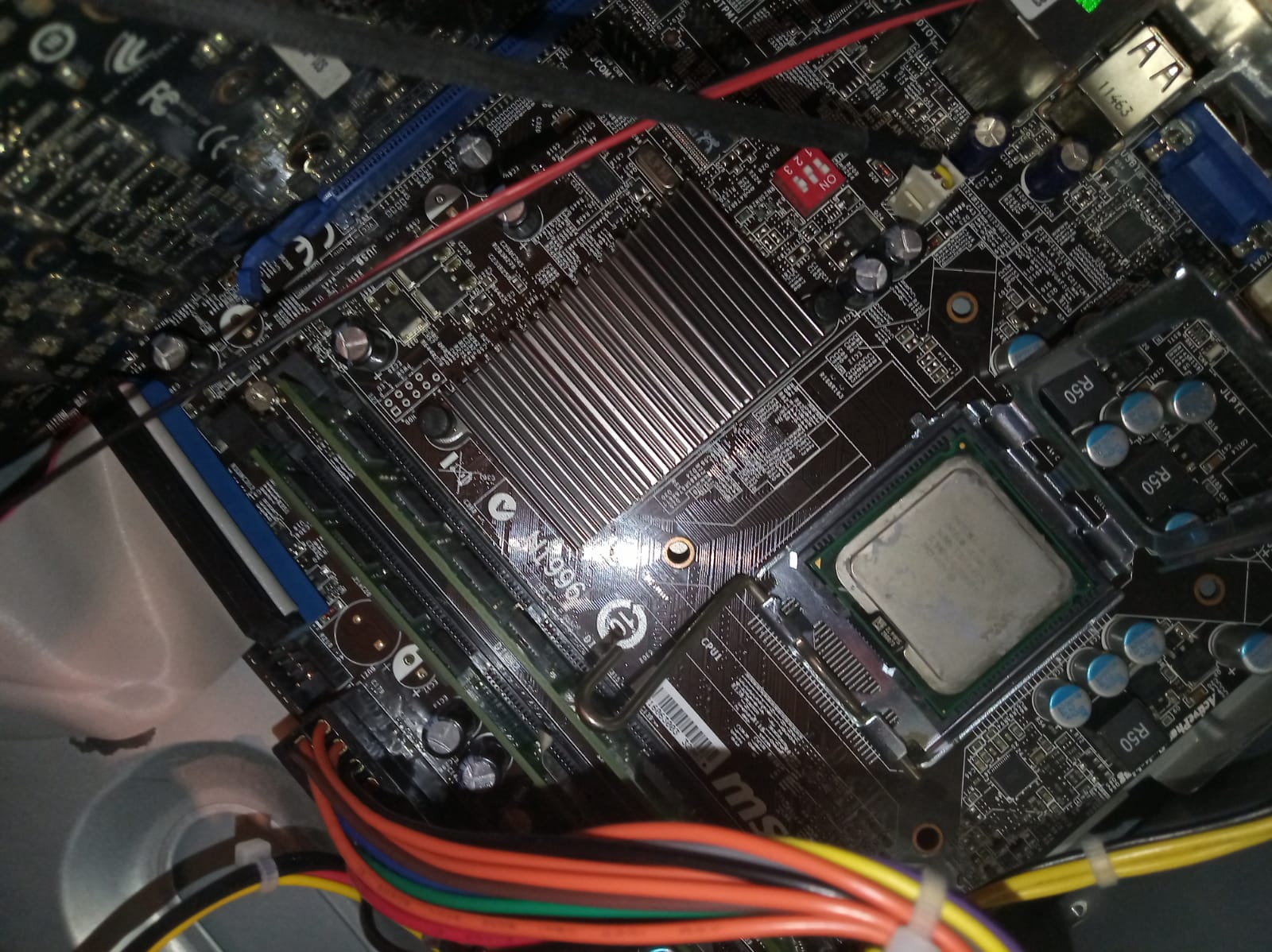

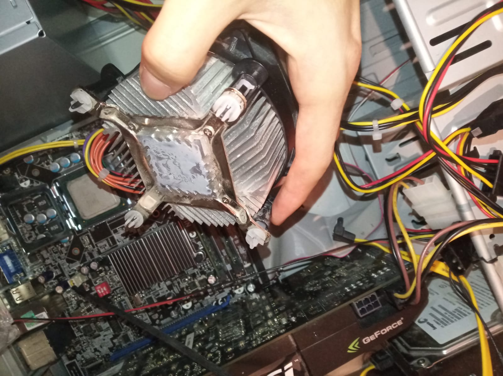

Ich denke, ich habe den Fehler an den Halterungen entdeckt: Da ist das kleine Kunststoffteilchen unten bei 3 von 4 abgebrochen/nicht mehr da. Die Halterungen sind nicht mehr fixierbar, ich hab ja gesagt, dass ich wie ein Irrer gedrückt habe, die gehen nicht rein, keine Chance. Ich hab sogar schon mit dem Fuß die reingedrückt, aber noch etwas mehr Druck und mir bricht das Mainboard. Die Halterungen sollten nicht das eigentliche Problem sein.
Auf der CPU ist noch Wärmeleitpaste vorhanden, wenngleich ich nicht weiß, ob das ausreichend viel ist.
Ich hab mal von beidem, den Halterungen und der CPU zwei Bilder gemacht. Nach dem nochmaligen Abmachen und wieder Reindrücken der Halterungen geht jetzt nur noch eine Halterung. Und was jetzt?

@Loganus:
Neuer Kühler, weil Befestigungen des Boxed-Kühlers soweit auf den Fotos zu sehen bzw. laut Deinen Beschreibungen defekt. Auf dem neuen Kühler ist ein Wärmeleitpad ab Werk drauf.
Auf dem linken Foto ist links neben Deinem Daumen der Pfosten nicht richtig gezogen ... bitte alle Pfosten richtig ziehen, dann in die Einrastposition drehen und nochmal versuchen.
