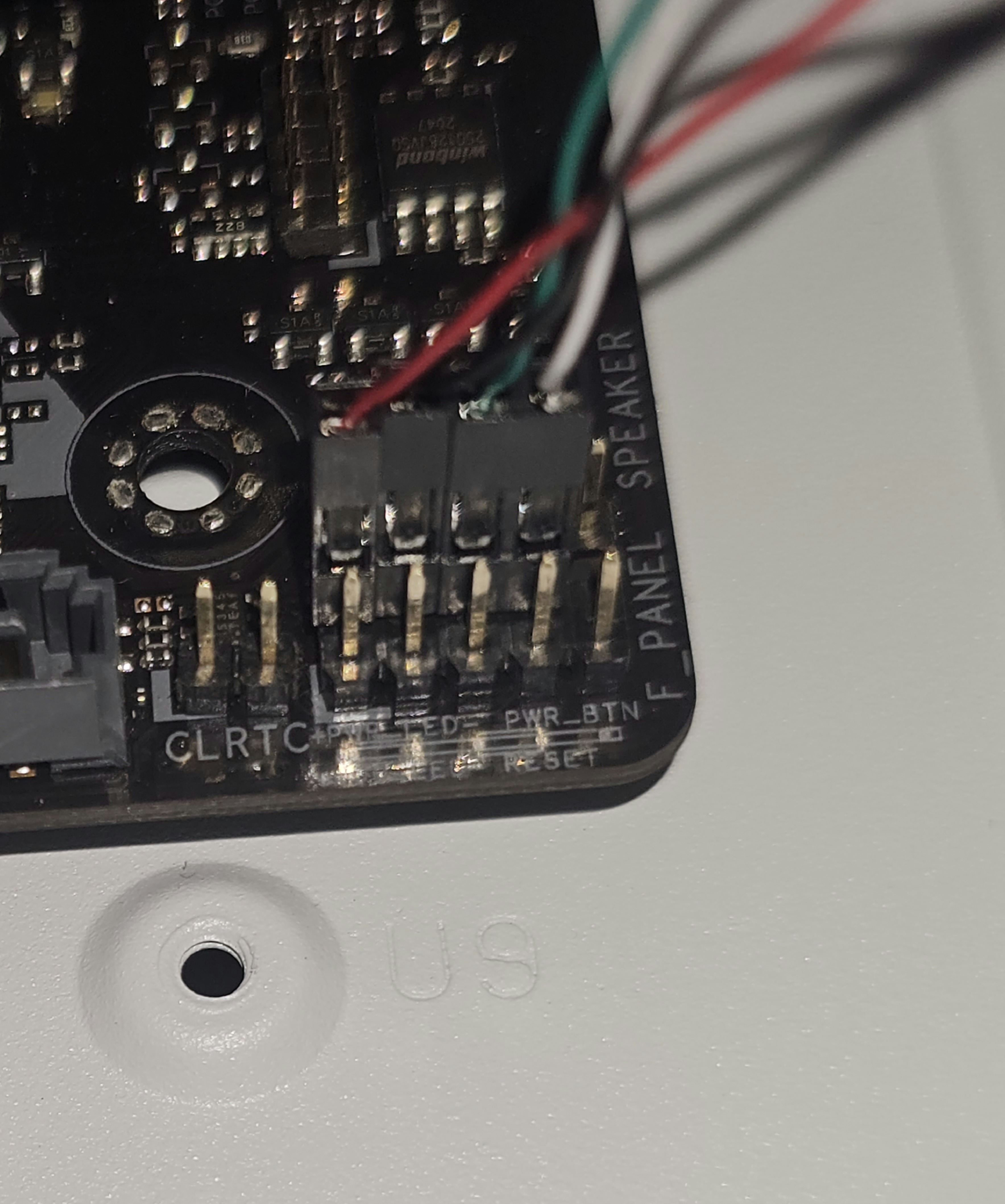

Mach mal Fotos vom Innenraum da wo das Gehäuse angeklemmt ist mit USB und PWR/HDDLED usw.
Ich vermute, dass du entweder was mit den Abstandhalten oder dem Rear I/O nicht stimmt und dort beispielsweise die Haltenasen in die Anschlüsse ragen.
Bitte mal um detaillierte Bilder des Aufbaus, auf denen auch Verschraubungen etc. zu erkennen sind.

warum hast du dein Mainboard nicht verschraubt?
Und was ist mit dem Rear I/O, resp. den Anschlüssen an der Rückseite und dem dort eingebauten Schild?

Ich habe sie an 3 stellen verschraubt, nur nicht an den ort unten weil zwischen mainboard und gehäuse ein abstand von ca 10mm sind und nichts dazu geliefert wurde zum zwischen legen.

Du solltest das Mainboard überall verschrauben und zwar mit den korrekten, beigefügten Schrauben (Details siehe Handbücher von Board und Gehäuse). Ansonsten kann es zu Kurzschlüssen kommen.
Und nein, da wird nichts dazwischengelegt, weil dieser Knubbel im Case schon als Standoffs verwendet werden.
Und ja, ich meine die Seite wo die Anschlüsse sind.

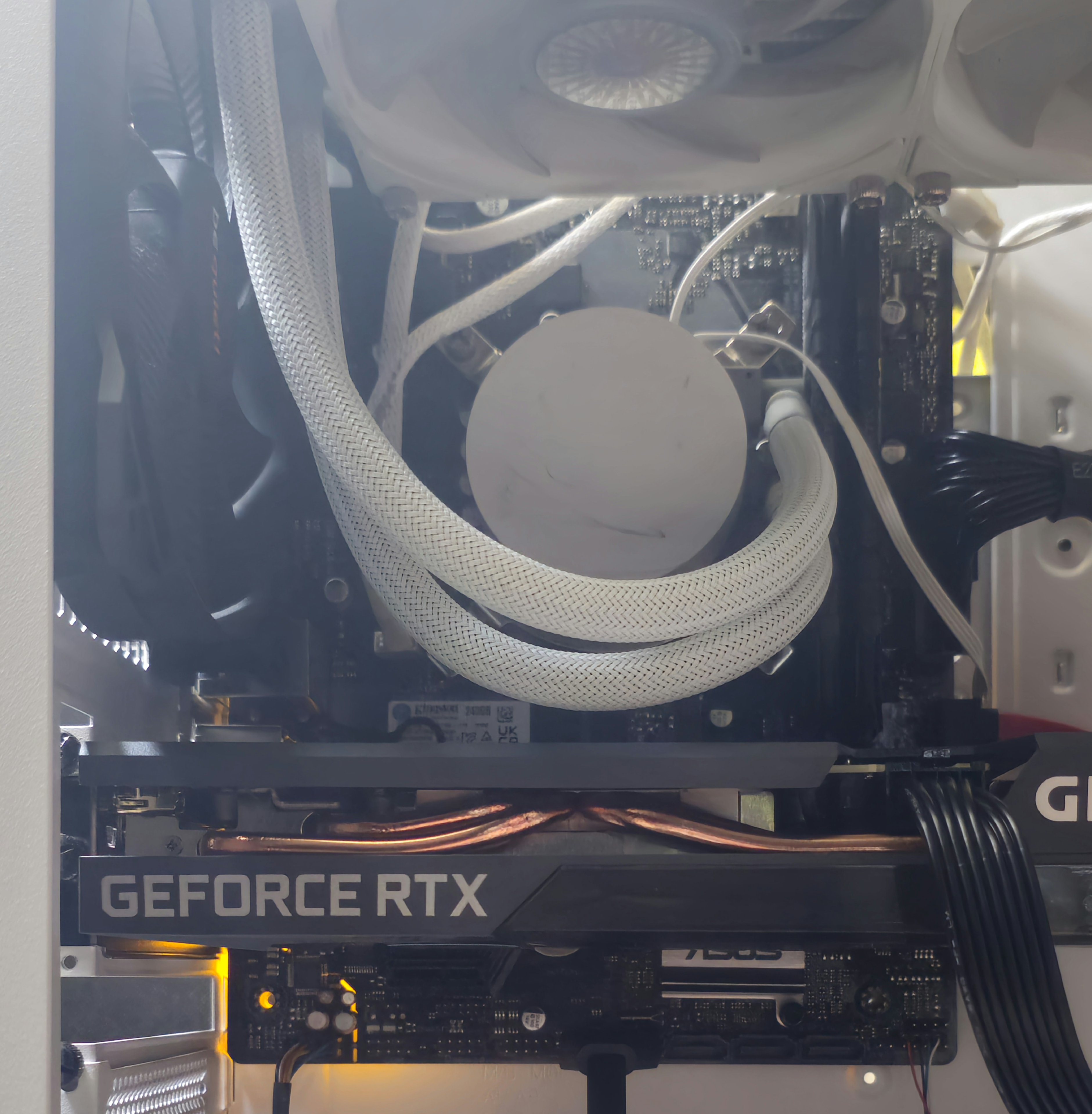

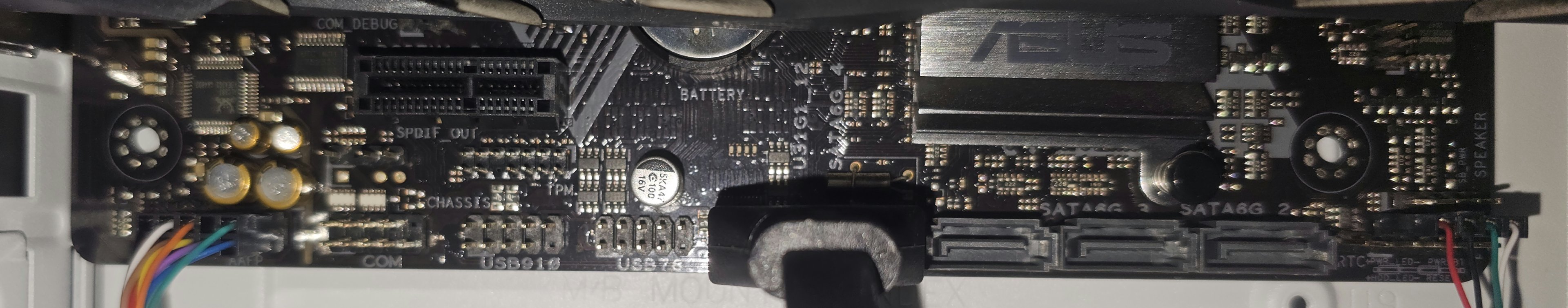

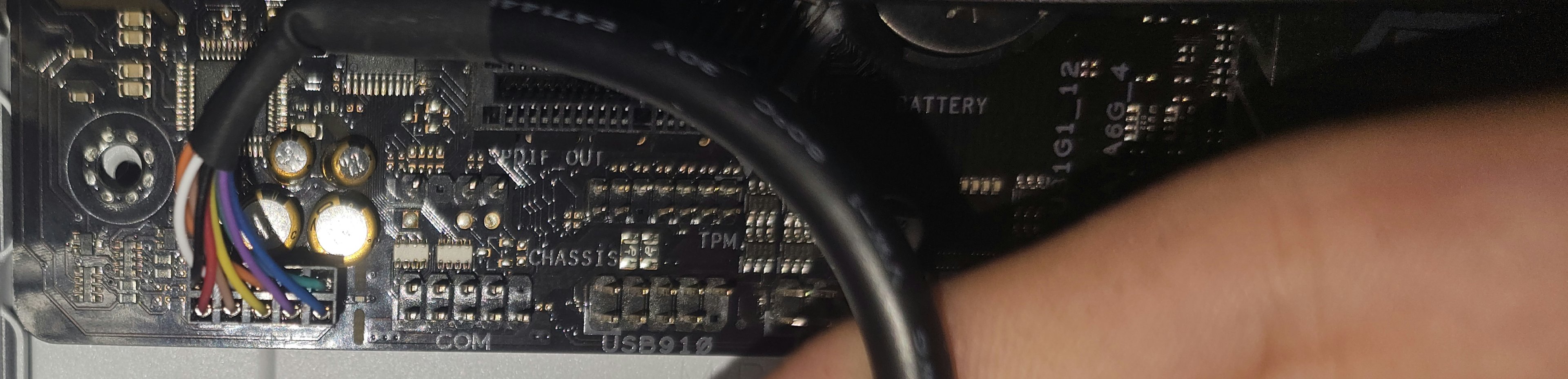

Das Mainboard ist doch verdreht eingebaut. Da wo die Slotbleche sind gehört der PCI Slot hin und nicht die SATA Anschlüsse. Du hast einen Kurzschluss verursacht.
Bitte die Steckplätze nach unten.
Verstehe nicht ganz, sicher das ich das Mainboard verdreht rein gemacht habe?

aber verschraubt hast du's noch immer nicht, ein Bild der Rückseite haben wir auch nicht.
Dass das ganze System eher unschön zusammengebaut wurde, wär kein Weltuntergang, aber es lässt darauf schliessen dass du beim Umzug ins neue Case schlicht etwas nicht korrekt gemacht hast.
Und damit wir wissen, was das evtl. war, brauchen wir den entsprechenden Kontext. Weil du bist vor deiner Kiste - nicht wir.
