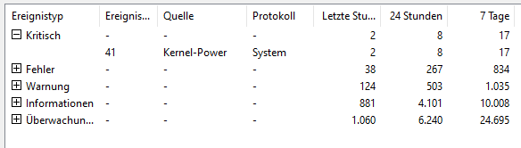

Guten Tag zusammen,
hoffe mir kann jemand weiter helfen. Mein PC hat seit tagen das Problem das der zweite Monitor immer mal wieder Blackscreen bekommen hat, Strom getrennt und wieder verbunden ging der Monitor. Das abstürzen was unregelmäßig, ging teilweise 2-3 Wochen ohne Probleme und dann kam es mal vor das er am Tag 2-3x das Problem hatte.
Jetzt macht der PC folgendes nach dem der zweite Monitor immer wieder abgestürzt ist hab ich diese abgeklemmt und nur noch den Hauptmonitor benutzt jetzt fängt diese an wärend des Spielens immer wieder die Verbindung zu Graka zu verlieren ( Geht auf standby und ich muss den PC einmal neustarten ). Das Problem kann nach 5 Minuten sein oder es läuft Stunden ohne.
Läuft der PC nicht unter Last macht er keine Probleme hauptsächlich bei Spielen egal ob der PC viel Leitung brauch oder nicht.
Hab alle Verbindungen überprüft. Graka zerlegt, gesäubert und neue WLP, PC komplett von Staub befreit. Temperaturprobleme sind es nicht höchste bei Prime95 waren 71° an der CPU und GPU bei 68° nach 1 Stunde.
Mein AMD Wraith Prism blinkt auch, Lüfter wurde mit OpenRGB auf Weißen Ring und Rotes Logo gestellt. Blinken ist nicht dauerhaft da weiß nicht ob das mit dem Problem zusammen liegt.
Der Fehler ist auch hinterlegt. Kenn mich damit nur nicht sogut aus.

Kernel Power heißt einfach nur, dass der Rechner heruntergefahren wurde...
1. Punkt wäre erstmal Kabel tauschen,
Netzteil ersetzen.
Aber bitte kein LC Power mehr..

würde wohl auf's Netzteil oder auf die Grafikkarte tippen, ersteres (Lc Power 750w) ist meist Chinaböller Qualität und wundert mich das deine Vega56 überhaupt damit lief, sofern es kein 80€ Gold Variante ist, wobei selbst die von der Qualität unterirdisch sind
Netzteil ist schon älter hab das 6 Jahre. Lief sogar mit 2x R9 290x. Die Vega ist jetzt 2 Jahre drin und hat bis jetzt nie Probleme gehabt.
Und nun wird es Zeit sich ein gescheites zu kaufen.

Der Rechner läuft ganz normal weiter oder wurde spuckt der Graka-Treiber einen Fehler in dem Moment?
Was steht in den System-Events zu dem Zeitpunkt, wenn der Black-Screen eintritt?
Wurde die GPU mit Furmark getestet? GPUs reagieren unterschiedlich auf die Einstellungen. Um maximale Leistungsaufnahme und Temperaturen zu erzeugen würde ich verschiedene Kombinationen Testen. Mit AA, ohne AA, hohe Auflösung, geringe Auflösung.
Treiber zeigt kein Fehler an geht nur auf Standardeinstellung zurück. Stresstest etc laufen zu 90% stabil durch.
90%? :D Wäre mir persönlich ja zu wenig. Was passiert bei den restlichen 10%?
Der Treiber setzt sich bei dem Blackscreen auf die Standardeinstellungen zurück?
Ja setzt die Graka auf Standard sollte dazu sagen das die bei mir nur auf sparmodus läuft da er dann weniger abstürzt.
Noch ein Indiz für das Netzteil. Das unbedingt mal tauschen, und wenn es nur zum testen ist. Netzteile altern auch, manche schneller als andere. Jeh nachdem wie hochwertig die verbauten Bauteile sind. Hab hier nen damals schweineteures enermax rumliegen das ist bald 20 Jahre alt und läuft fehlerfrei. Hatte aber auch schon ein xilence was nach 4 Jahren schon geschwächelt hat.
