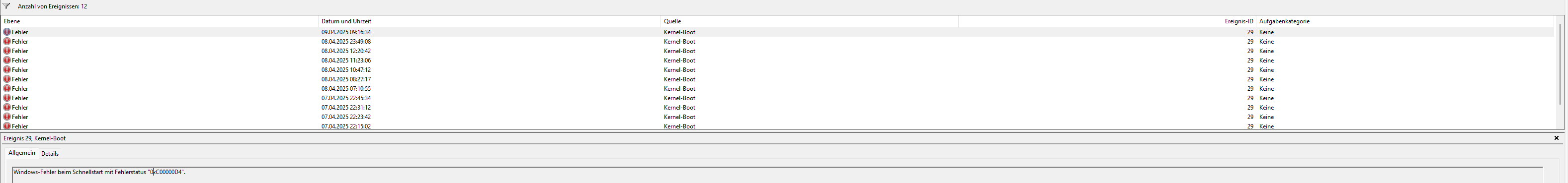

Regelmäßig, wenn ich den Rechner runterfahre (nicht immer, aber ca. jedes 2te mal) war/ist meine Lüfterkurve im Adrenalin nach Neustart weg. In der Windows Ereignisanzeige konnte ich soweit nachverfolgen, dass immer der Fehler "Kernel Power, ID41" auftaucht, wenn dies der Fall ist. Siehe Screenshot. Der Rechner fährt gefühlt aber korrekt runter und beim nächsten mal auch ohne Probleme hoch. Im Betrieb habe ich keinerlei Probleme feststellen können. Für mich sehr seltsam und ich stehe auf dem Schlauch.

Die Meldung sagt nur aus, dass der Rechner nach Empfinden von Windows zuvor nicht korrekt runter gefahren wurde. Das sieht man auch immer wenn der Hobel abstürzt und ausgeschaltet werden muss oder mit BSOD abnibbelt.
Mehr sagt das m.W. nicht aus, Meldungen zuvor wären interessant.

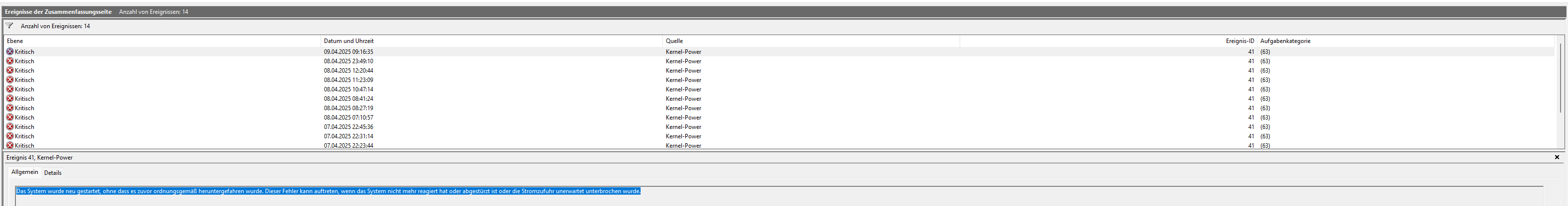

Ok, habe mal weiter gestöbert... da hätte ich auch selbst drauf kommen können, Schande über mein Haupt.
Scheint mit dem Schnellstart zusammenzuhängen, siehe Screenshot. Werde ich mal deaktivieren.

Es kann mit dem Schnellstart zu tun haben muss es aber nicht. Hatte selbiges Problem und das Netzteil hatte einen weg. Auch schon einmal einen Treiber TimeOut bekommen?
Das Problem hat sich erstmal mit Deaktivierung des Schnellstart beheben lassen.
