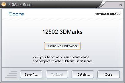

Ich hab im Abgesicherten Modus "Write combining" deaktiviert und jetzt funzts (was ist write combining überhaupt?). Im 3DMark03 bekomm ich 12502 Punkte (siehe Bild) ist das in Ordnung oder sollte ich da noch was machen?
HI,
Da sollten eigentlich mehr drin sein oder ?
Wenn ich bedenke, dass ich mit meiner 6600 GT schon ca 8000-9000 schaffe :freak: .
Ciao, Creep
