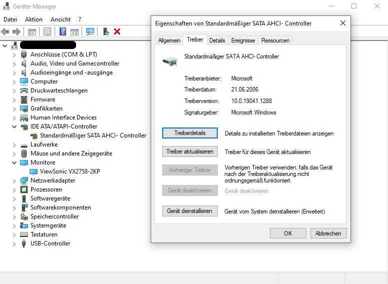

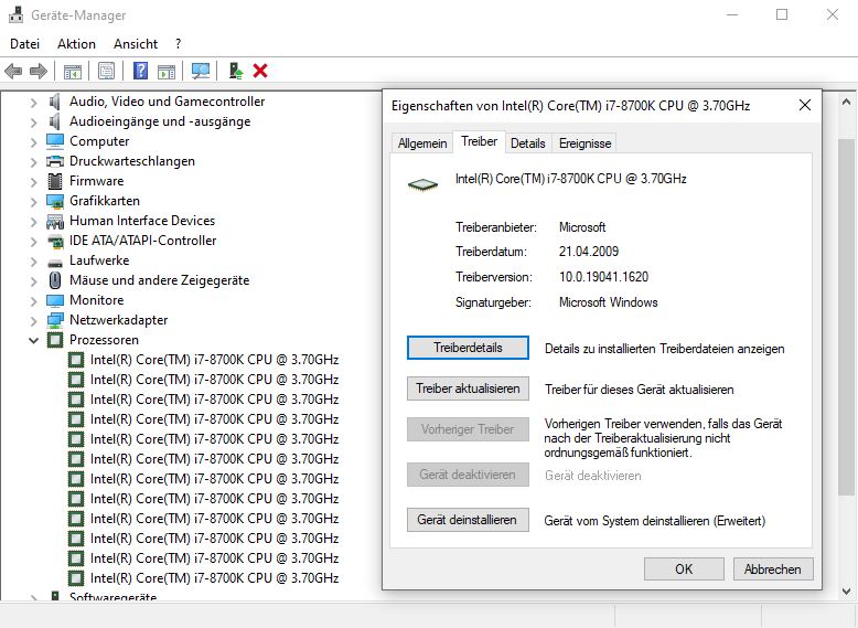

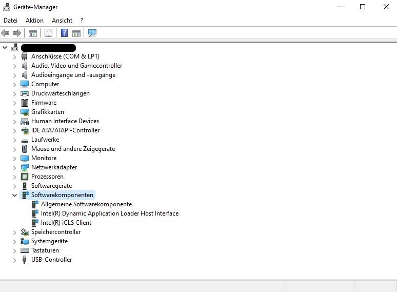

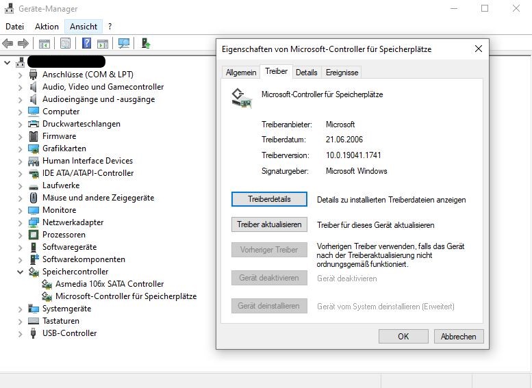

Wäre nett, wenn ihr euch meine Screenshots mal anschauen könntet, da kommt mir doch einiges komisch vor,
wenn ich mir das Datum einiger Treiber anschaue. Auch die Treiberversion verwirrt mich!?
Welches Treiber Update unter "optionale Updates" soll ich installieren? (s. 4. Screenshot)
Oder evtl. hier downloaden?
https://driverpack.io/de/devices/ch...i-express-root-port-17-a2e7?os=windows-10-x64
Oder zu Screenshot 3 & 6...alles richtig? Intel Optane driver, Intel Management Engine driver, Intel Rapid Storage Technology driver was brauche ich da, war mir da nie sicher?

Eine CPU hat per se keinen Treiber. Zumindest keinen, den man selbst installieren muss.
Deine Performanceprobleme haben mit ziemlicher Sicherheit eine andere Ursache.

installiere alle optionalen WIndows Updates und lasse die Sachen vom Boardhersteller weg
nur ein BIOS Update solltest Du dort holen

Windows bringt grdsl. alles an Treibern mit, was nötig ist. Da braucht es keine windigen Seiten von irgendwelchen Drittanbietern. Was Du machen kannst, ist, die Chipsatztreiber für Dein Board zu installieren. Natürlich von der Herstellerseite.

Genau das ist merkwürdig, habe ich schon. Und bei Prozessoren steht was von 2009? Ist das wirklich richtig?

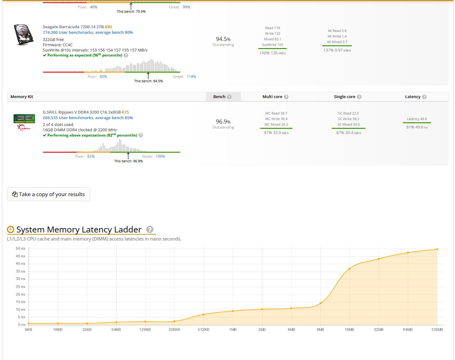

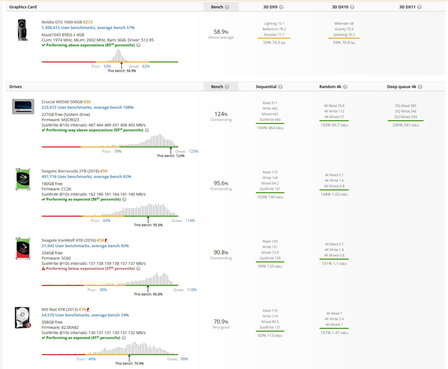

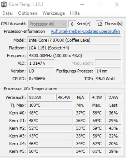

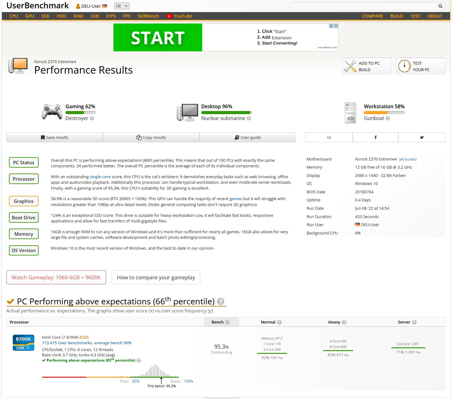

Gerade wieder kaum Zeit, hier mal das Ergebnis vom Userbenchmark & evtl. weitere Screenshots beim Gaming:
001 Taskmanager GPU.JPG002 Ressourcenmonitor CPU.JPG004 Core Temp CPU.JPG005 Taskmanager CPU.JPG
Denke das Ergebnis des Userbenchmarks ist ganz ok? Da hier ja nichts übertaktet ist!
Habe meine Browser vorher geschlossen. Habe so viele Tabs offen, sage nicht wie viele (krank;)).
Energieoptionen ist auf Höchstleistung, in den Nvidia 3D Settings habe ich es neuerdings auf "optimale Leistung", hatte einige Videos gesehen, wo einige meinten "optimale Leistung" sei besser? Merke im Spiel keinen unterschied.
Danke für die Antworten nochmals!
Bin vom Ergebnis der SSD überrascht, hatte da irgendwie immer kein gutes Gefühl...sollte eigentlich gegen eine Samsung Evo ersetzt werden!:confused_alt:
