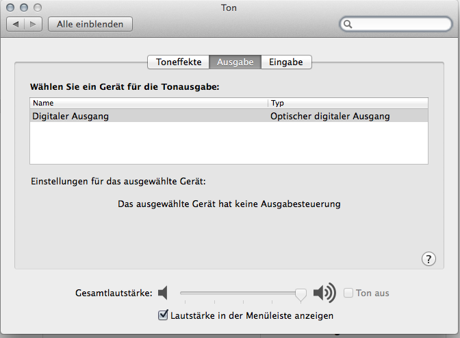

Wird denn unter "Ton"-> "Ausgabe" überhaupt der "Digitale" bzw. "Optische Digitale Ausgang" angezeigt?

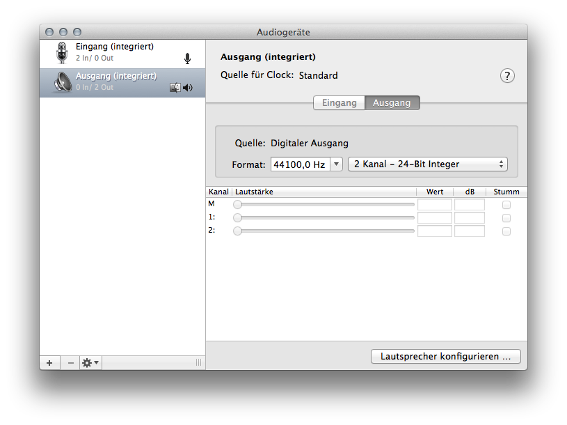

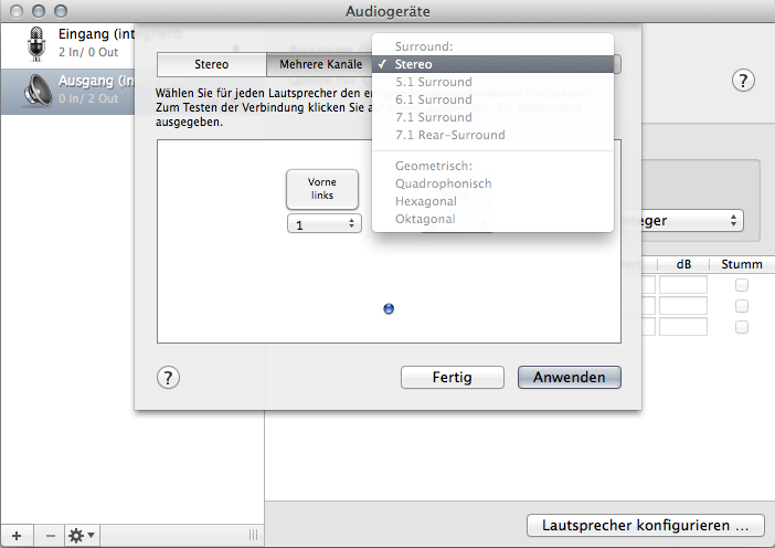

Bildschirmfoto 2014-03-24 um 19.35.53.pngBildschirmfoto 2014-03-24 um 19.36.36.pngBildschirmfoto 2014-03-24 um 19.36.55.png
So sieht es aus. Kann auch die Lautstärke nichtmehr verstellen.
Was passiert denn, wenn du unten rechts auf "Lautsprecher konfigurieren" klickst?
Sind da vielleicht nur 2 eingestellt?
Dann kommt das Fenster, welches mein 3. Screenshot zeigt.
