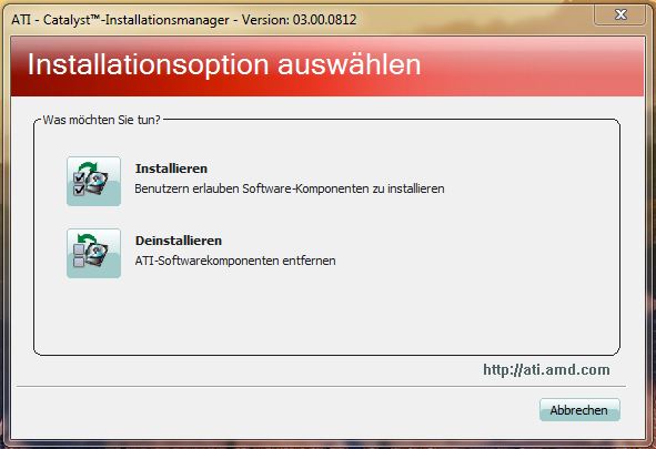

Hi, ich hab da ein merkwürdiges Problem, wenn ich das CCC installieren/deinstallieren will, dann komme ich bis zu diesem Punkt
Egal was ich dann anklicke, das Fenster verschwindet und nichts passiert.
Egal welche Version ich nehme oder wie ich den Assistenten starte es will einfach nicht klappen.
Habt ihr einen Idee woran das liegen könnte?

Jetzt hab ich es, es lag an SQL Server, da gab es wohl eine Konflikt mit einer .dll
Der Hotfix KB961894 hat Besserung gebracht.
Nur kann ich jetzt nur noch die englischsprachige Version des CCC installieren, bei der lang2 Version gibt es bei der Installation eine Schleife in der er fest hängt.
