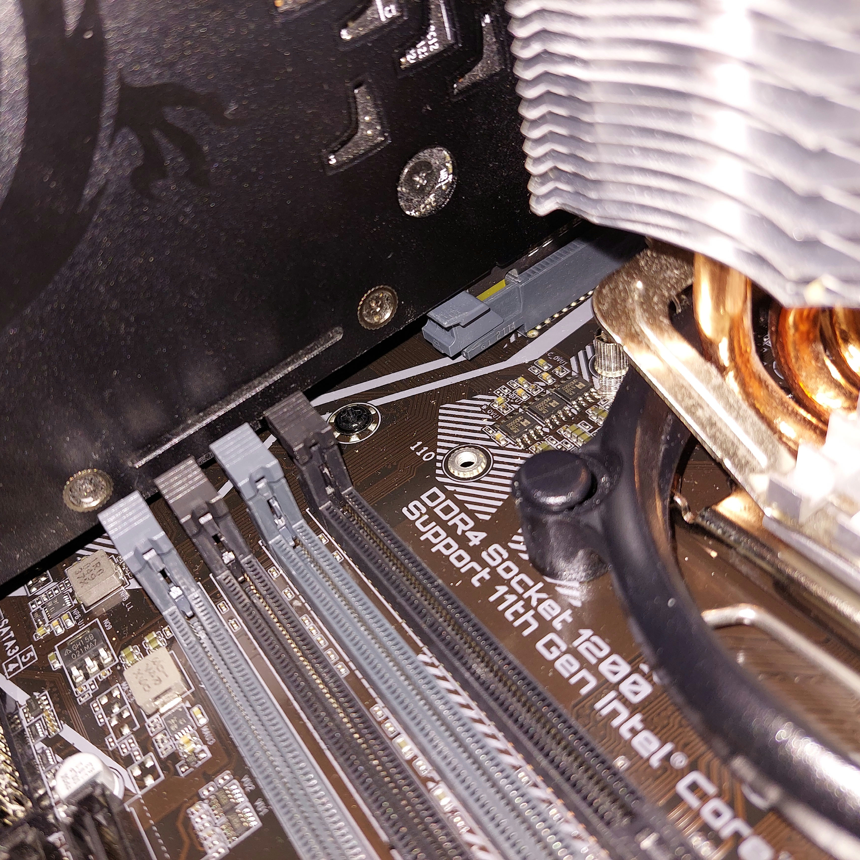

Danke schonmal für die schnellen Antworten.
Mal ein Bild zur besseren Visualisierung wie es bei mir aussieht.
CPU-Lüfter + Ram hab ich schon ausgebaut.
Ihr meint also, jetzt zuerst iwie nach rechts, Richtung Kühler kippen und dann dran ziehen oder verstehe ich das jetzt falsch?

War ich - sieht man ja an den Kratzern an der Verriegelung.
Aber ich hab das Gefühl ich beweg es iwie falsch.

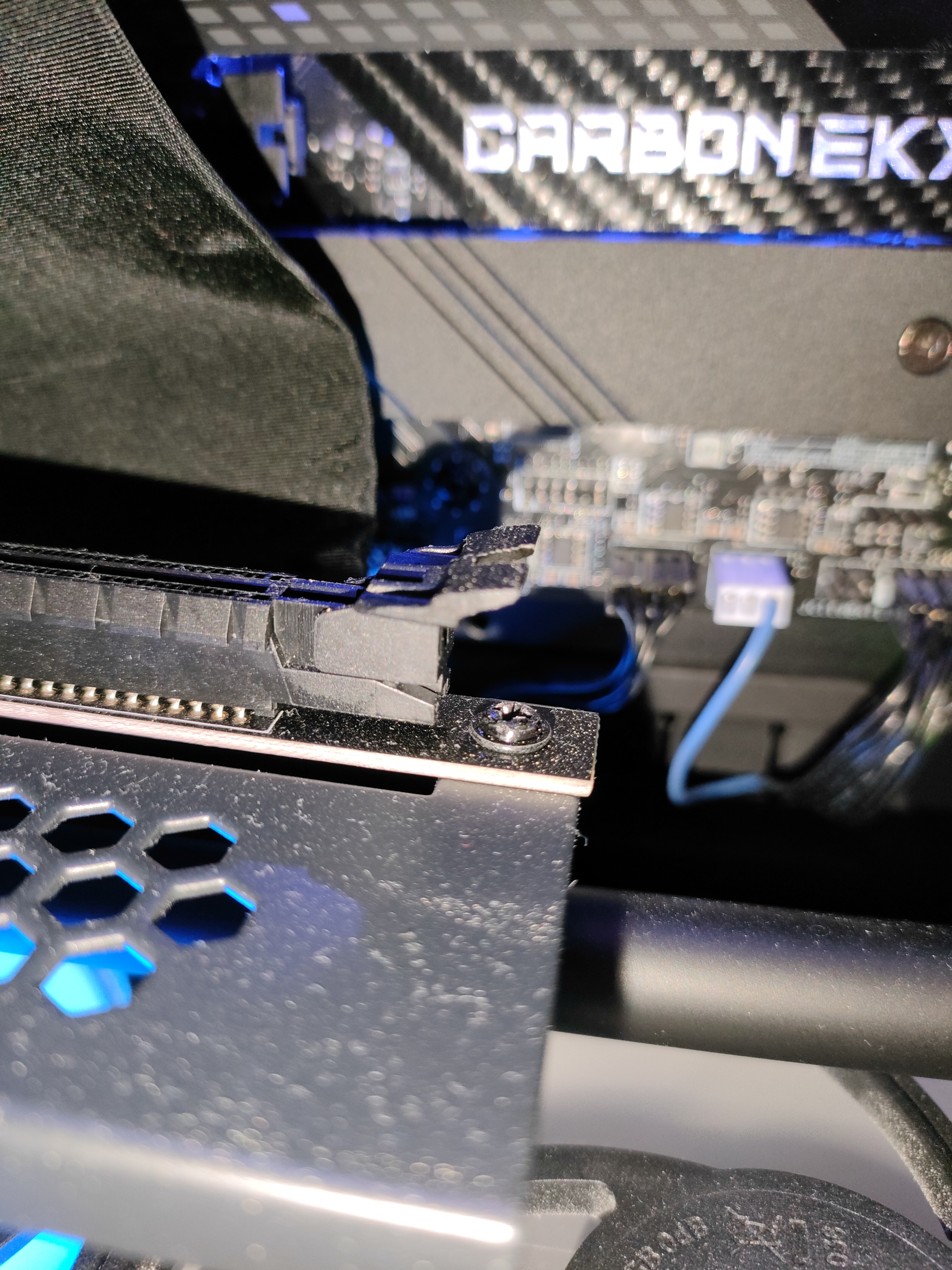

Sieht etwas merkwürdig aus die Arretierung auf dem Bild,
aber man sieht schön wo man da reinrutschen könnte mit nem Schraubenzieher.
Sei da sehr Vorsichtig @TE, je nachdem was du da nimmst.

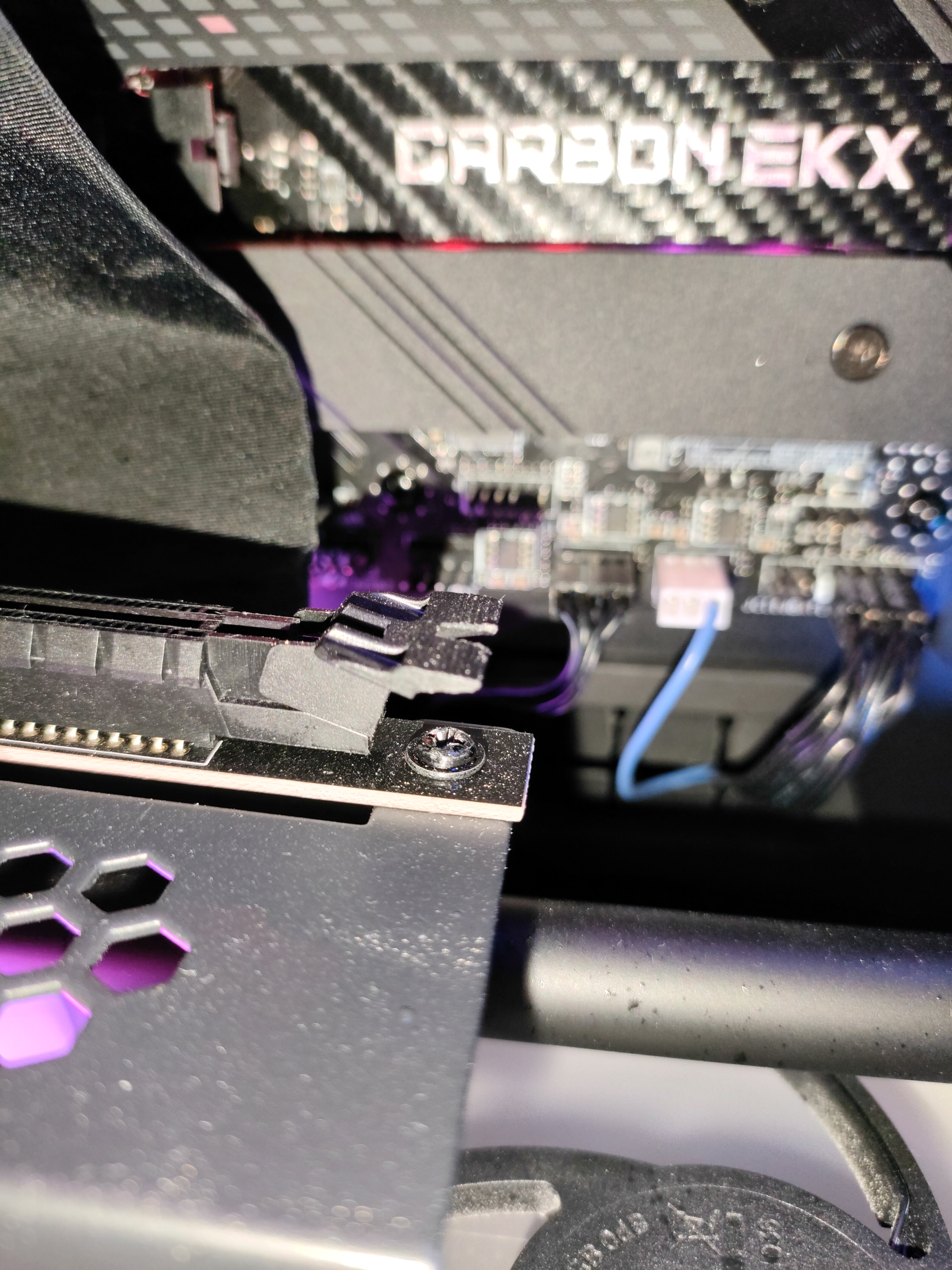

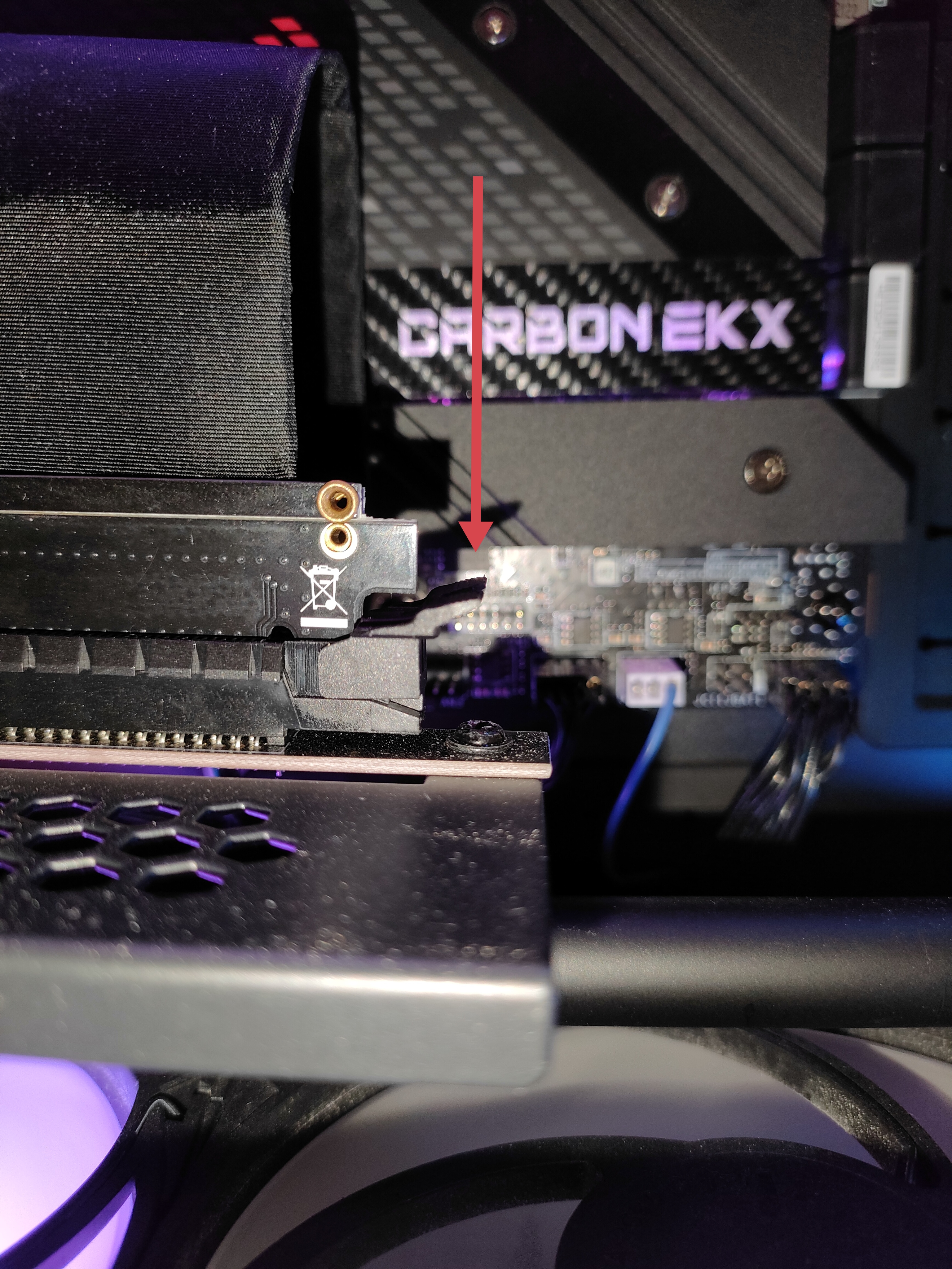

@PhenomIIenal
Extra für dich:
Und hier musst du drücken:
Reaktionen: Schwobaseggl
Ich drück halt schon so hart mit dem Fingernagel auf diese geriffelte Kante am Ende, dass es weh tut. Schraubenzieher werde ich nicht nehmen, überlege noch was ich passendes da habe.

Sieht in Bild 8 aber fast schon lose aus wenn das nicht täuscht... den Schlitten da so weit wie möglich nach hinten ziehen, (richtung Gehäusefront) dann die Karte raus
