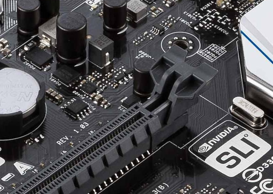

Ich habe gerade aufgegeben meine Grafikkarte im PCIe16x Slots auszubauen bevor ich was zerbreche. Die Verriegelung des PCI-Slots (das Ding am Ende was man runterdruckten muss) lässt sich kaum lösen. Bzw. ich bräuchte richtig Kraft dafür.
Daher die Ganz blöde Frage. Wie baut ihr schwere Grafikkarten aus? Bei mir lag das Case 90° (Mainboard is paralell zum Tisch, PCI-Slots sind senkrecht). Vielleicht hat das Gewicht der Karte gegen gedrückt., fiel mir später ein. Das nächste mal evtl. mit stehendem Case probieren?
Habt ihr Tipps zum Ausbau wenn es harkt?

Welchen Mechanismus hast du denn, es gibt welche da muss man den Heben nicht nach unten drücken, sondern zur Seite biegen. Bzw. wenn auch selten gibts auch noch Schieber die man einfach zur Seite schiebt.
Achja, Schraube an der Slotblende auch gelöst? G
Ich habe ein Asus board. https://www.asus.com/us/Motherboards/Z170-A/ hier sieht man ein paar Bilder.
edit: ...oder siehe oben, Danke Cardhu!
An den freien 16x Slots ohne Karte klappt das ohne Probleme. Einfach ein starker Druck mit zwei Fingern von oben. Bei der Grafikkarte komme ich aber nur an einen Flügel (die obere Seite). Und irgendwie ist da ein so stärkerer Widerstand, dass ich tatsächlich schiss habe mit mehr Kraft etwas abzubrechen. Ich dachte vielleicht ob es am 90° liegenden Case liegt Also, dass die Karte nach unten in den Slot drückt und der Hebel nun zusätzlich die Karte hoch drücken muss.
Das machst du schon richtig!
Niemals die Graka im stehenden Case rausziehen.
Die ist schwer und man kann sie u.U. mit 2-3 Finger nicht festhalten.
Genau das ist der Fall. Nur Mut ;)
