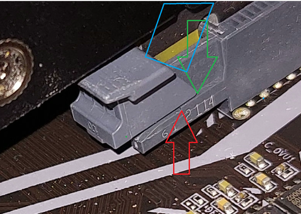

Bekomme die PCIe Verriegelung nicht auf

Schmaler Kochlöffel aus Holz ist mein Favorit, zudem ist die Veriegelung privat das erste was ich entferne. Bei uns im Service sind Schäden nur wegen diesen Verriegelungen öfters, wenn Kunden die Grafikkarten verkanten und mit ollen Messern oder Schraubendrehern da rum werkeln.... Ganz wichtig, sollte die Karte am IO slot abstehen, muss sie vorher wieder richtig in den PCIe Slot gedrückt werden, sonst kann die Verriegelung klemmen.

In deinen Bild aus #37 sieht man die Ziffer "2" auf dem PCIe Slot,bis dahin muss entriegelt werden.
Nach hinten in Richtung Ram Riegel erstmal schieben.
Wie gesagt es gibt einen gewisssen Entriegelungswiederstand.
P.S. die Hilfsmittel mit denen man diesen Problem beikommen will erschrecken mich.
Das einzige Hifsmittel das ich in 40 Jahren Computerschrauberei benötigt habe,
sind Halbmagnetsierte Schraubendreher und meine Finger.

Also es ist genau das was ihr hier postet. Zum Schieben ist das Teil definitiv nicht. Ich hab inzwischen mit verschieden Dingen ziemlich viel Druck drauf ausgeübt es bewegt sich immer ein bisschen, aber die GPU lässt sich nicht lösen.
Glaube langsam auch, dass evtl beim Einbau was schief lief, verkantet oder so. KA aber normal ist das nicht...

Klingt jetzt doof, aber da es Leute gibt die den Monitor ans MB anschließen und kein Bild haben oder kein Netzstecker drin und keinen Strom haben.... die Schrauben an der Blende sind raus, oder?
(wehe das wärs jetzt ^^)
Die Schrauben sind gelöst/raus an der Blende und Stecker von Kabel auch, ganz bestimmt.coasterblog schrieb:(wehe das wärs jetzt ^^)

Hatte so nen Fall in 30 Jahren (bei irgendwas um die 800 Builds) auch zwei Mal und hab stark an mir gezweifelt, weil die Teile nicht aufgehen wollten.
Es lag in beiden Fällen an Verkanntung der GPU. Da half nur mehrfach versuchen sie richtig reinzudrücken. Mal hinten drücken, Mal vorne, Mal gleichmäßig. Und dabei nicht von oben auf die Verriegelung, sonern von der Seite an der die GPU die Anschlüsse für die Bildausgabe hat als wäre es ein Schiebemechanismus (das galt auch für die Kippmechanismen). Schieben ging bei Verkanntung immer besser als von oben drücken.

Alles klar das klingt logisch. Ich versuche das jetzt / morgen noch ein bisschen vl klappt es ja.Cronos83 schrieb:Hatte so nen Fall in 30 Jahren (bei irgendwas um die 800 Builds) auch zwei Mal und hab stark an mir gezweifelt, weil die Teile nicht aufgehen wollten.

Als letzte Alternative.... Karte samt Mainboard ausbauen. Dann mit Freiraum arbeiten.
Besser morgen, als mit Wut im BauchPhenomIIenal schrieb:Alles klar das klingt logisch. Ich versuche das jetzt / morgen noch ein bisschen vl klappt es ja.

Diese Verriegelung ist anders, da muss man den Weg vom grünen Pfeil bis zum roten zurückschieben, erst da dann klappt der Bügel leicht runter.
Der Winkel der Abschrägung im hinteren Bereich ist wie es scheint flacher.
Würde mit einem Lineal leicht von Richtung des grünen Pfeils im 45° Winkel nach hinten drücken.
So eine Verriegelung hatte ich mal bei einem Board von ECS und bin fast verzweifelt.
Müritzer schrieb:Diese Verriegelung ist anders,
Die ist nicht anders, das täuscht auch dich, da wird nichts geschoben.
Es ist die aus dem Startpost, auf dem Bild dort.
