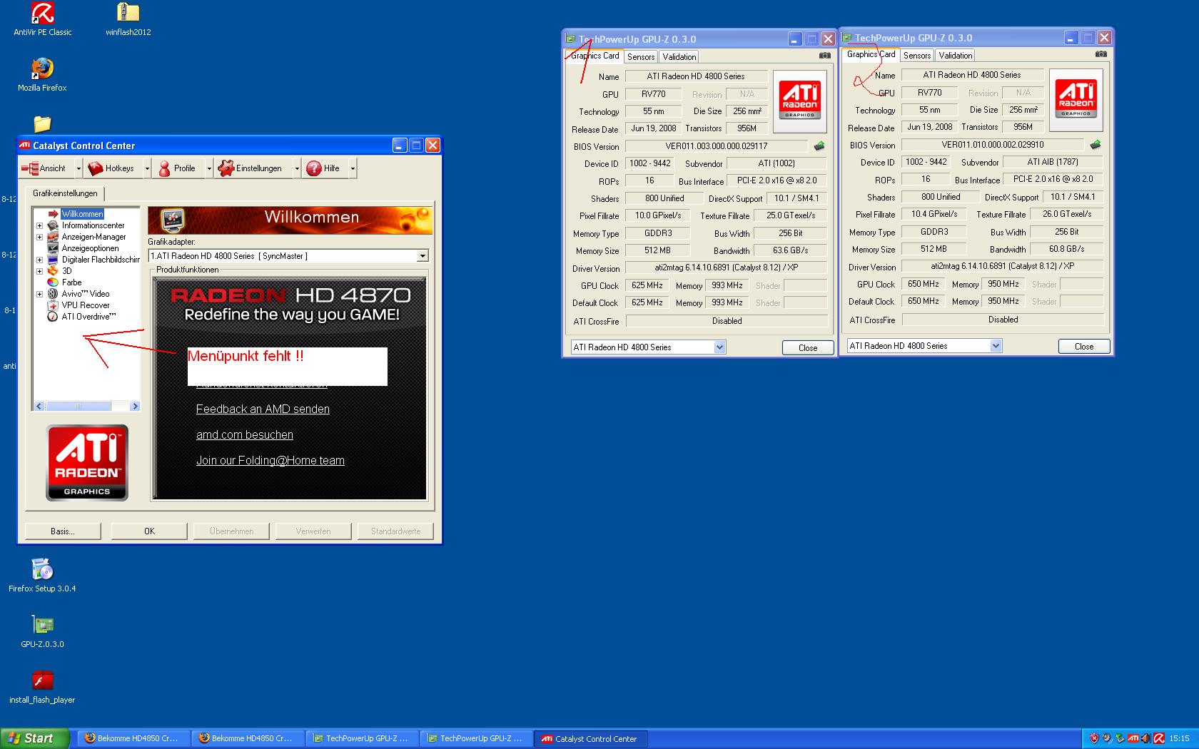

Habe die beiden Karten in die PCIe Slots meines DFI JR P45 gesteckt und mit einer CF-Bridge verbunden, danach Windows neu aufgesetzt und ATI Catalyst 8.12 installiert. Nur wenn ich jetzt ins CCC komme erscheint in den Einstellungen der Unterpunkt "Crossfire" gar nicht erst.
Laut Geräte-Manager und GPU-Z werden aber beide Karten einwandfrei erkannt.
Ich dachte mir also, dass es eventuell mit den verschiedenen Biosen der Karten zusammmenhängt und wollte mit ATI Winflash auf beide das gleiche bios flashen : Fehlanzeige : Fehler in den Subsystem ID's (weiß einer, was es damit auf sich hat ?)
Als nächstes habe ich die CF-Bridge umgesteckt, was aber auch keine Verbesserung brachte. Langsam weiß ich nicht mehr weiter !

Im Anhang noch ein Screen zur Verdeutlichung :

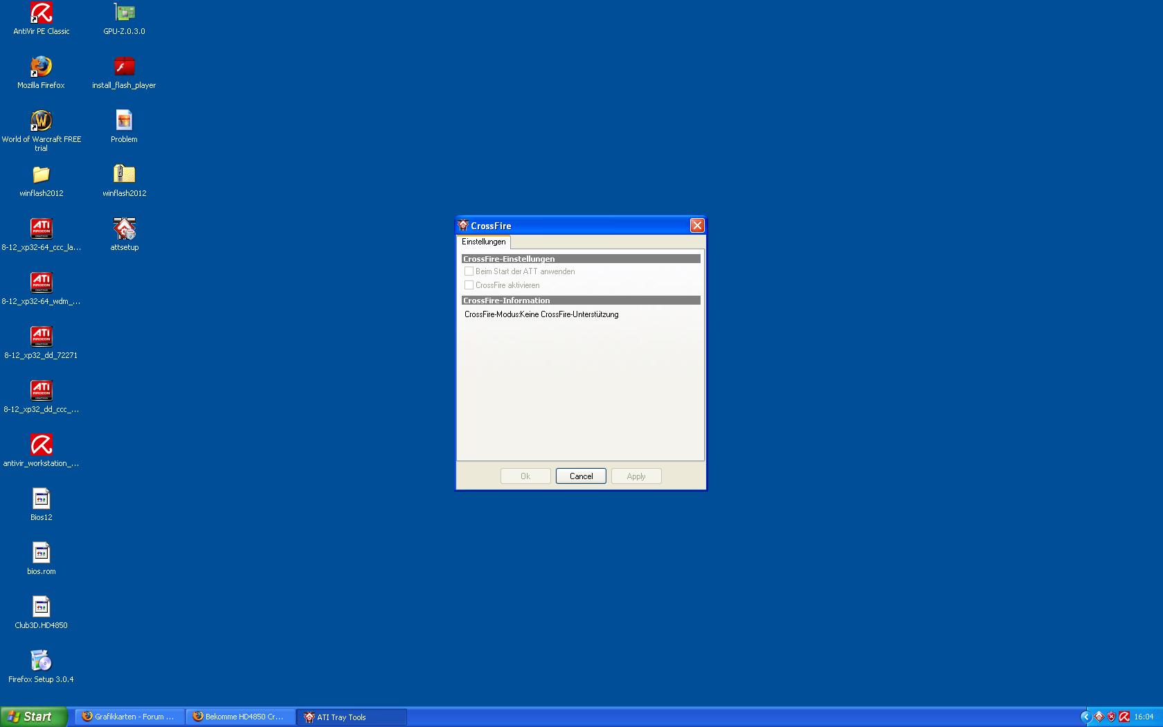

Lässt sich auch im ATT nicht aktivieren, siehe Anhang :
edit2 :
Habe mittlerweile auch schon folgendes probiert, was leider auch keine Verbesserung brachte :
Treiber deinstallieren->Herunterfahren->2.Karte raus->Treiber installieren->Neustarten->Herunterfahren->2.Karte rein+CF-bridge darauf->PC starten->Glücklich werden :-)
