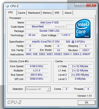

bis jetz habe ich :
den intel chipssatz treiber neu installiert ,
Intel HT Technoligie abgeschalten also quasi 4 core 4 threads
die CPU nur mit 2 cores laufen lassen
ATI Treiber ( 9.6 ) über Software deinstalliert zusätzlich die Regedit ebenso geseubert
andere driver wie zb 9.4 , 9.5 , probiert gleicher Fehler
Benchmarks wie 3dmark 05 06 Vantage laufen mit voller performance

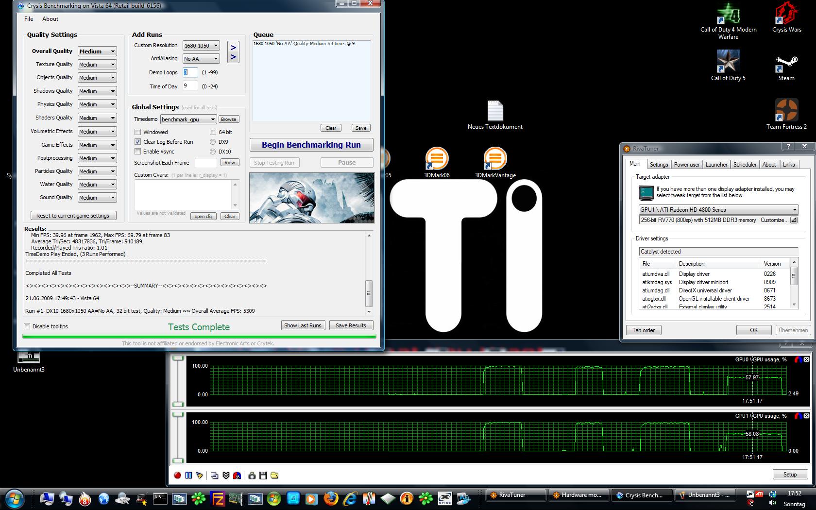

is richtig ;-) allerdings hab ich keine Cpu gewechselt nur das board was den gleichen Chip hat X58 , bevor ich das mache, teste ich das ganze bei nem kollegen der hat die selbige hardware wie ich ma schaun wie Crysis da rennt also momentan ist die kiste nur langsam bei Cryschiss... siehe Anhang
mein q6600 damals lief flotter ;)
bei meinem Test bench mit Crysis 1.21 ist der unterschied nicht so krass allerdings gleicher Fehler siehe Rivatuner ich hab ehr das Gefühl die CPU hat keine power und lastet meine KArten nicht aus...
ich erreiche mit HIGH auch mehr Frame im Average wie mit MEdium ... wie geil.....

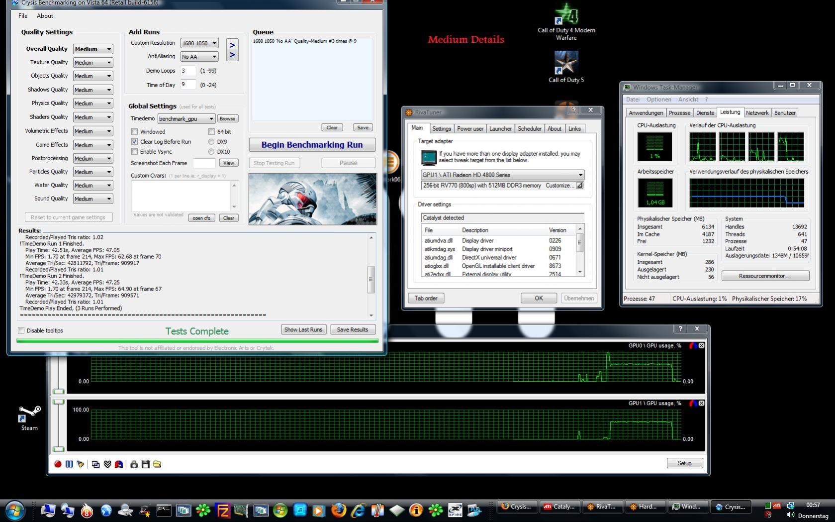

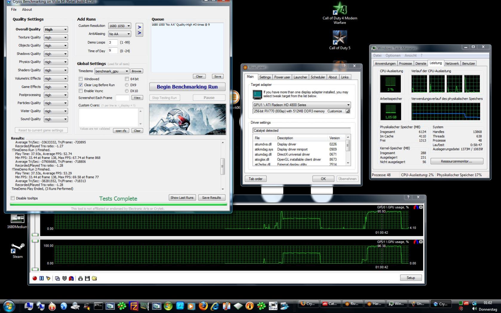

so man beachte die vorgänger Screenshot wurden mit 2 Core`s und 4 Threads durchgeführt nun 4 core 8 threads gleiches Problem
das möge ja sein mein OS leuft ansich Fehlerfrei, könntest du mir dann evtl defenieren wieso alle Benchmarks wie 3dmark 05 06 mit voller Leistung laufen? ich glaube Crysis hat nen Problem mit dem core 7

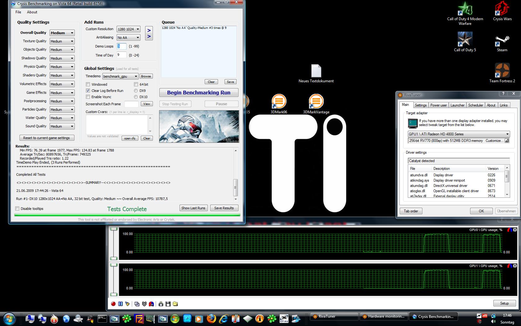

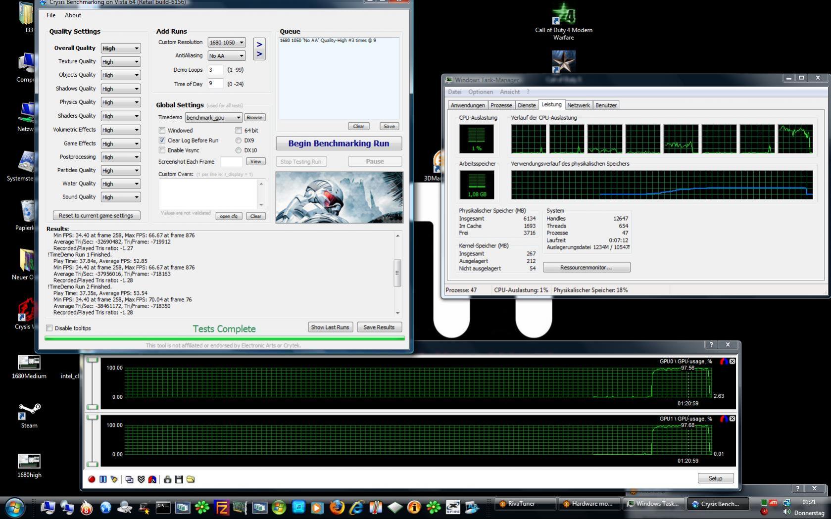

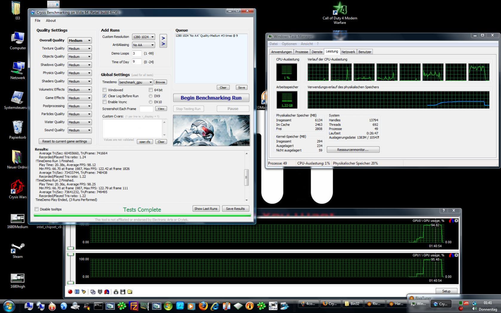

so Leute guckt ma mit 1280 hat sich mein Average verdoppelt ich glaube das sollte Standard mässig nicht so sein was sagt ihr ? ich setz glaub ma neu auf oder ? man sieht auch ich hab auf einmal bei middle volle 100% auslastung ?
gleiche problem nur 60 % auslastung
@ 3dmark 06 hab ich auch mal mit 1680 1050 benchen lassen das haut der unterschied hin.... nich so krass wie bei crysis , Die beiden Karten laufen auch volle pulle 100%

Gleiches Problem bei 1680 x 1050 alles Details auf mittel 60 % GPU auslastung pro karte schalte ich dabei die Shader auf HIGH 100% auslastung die die FPS ZAHL verdoppelt sich.
Wen soll ich hier den schwarzen Peter zu schieben ATI oder ehr Crytek ? weil mit der alten Hardware lief es ja es wurde Mainboard + CPU getauscht graka`s sind die selben , heisst also evtl kommt Crysis mit der corei7 nicht klar ? auf grund von neuen Befehlssätzen ? sollte ich evtl Crytek mal mailen?
Der Core i7 macht keine Probleme mit Crysis.

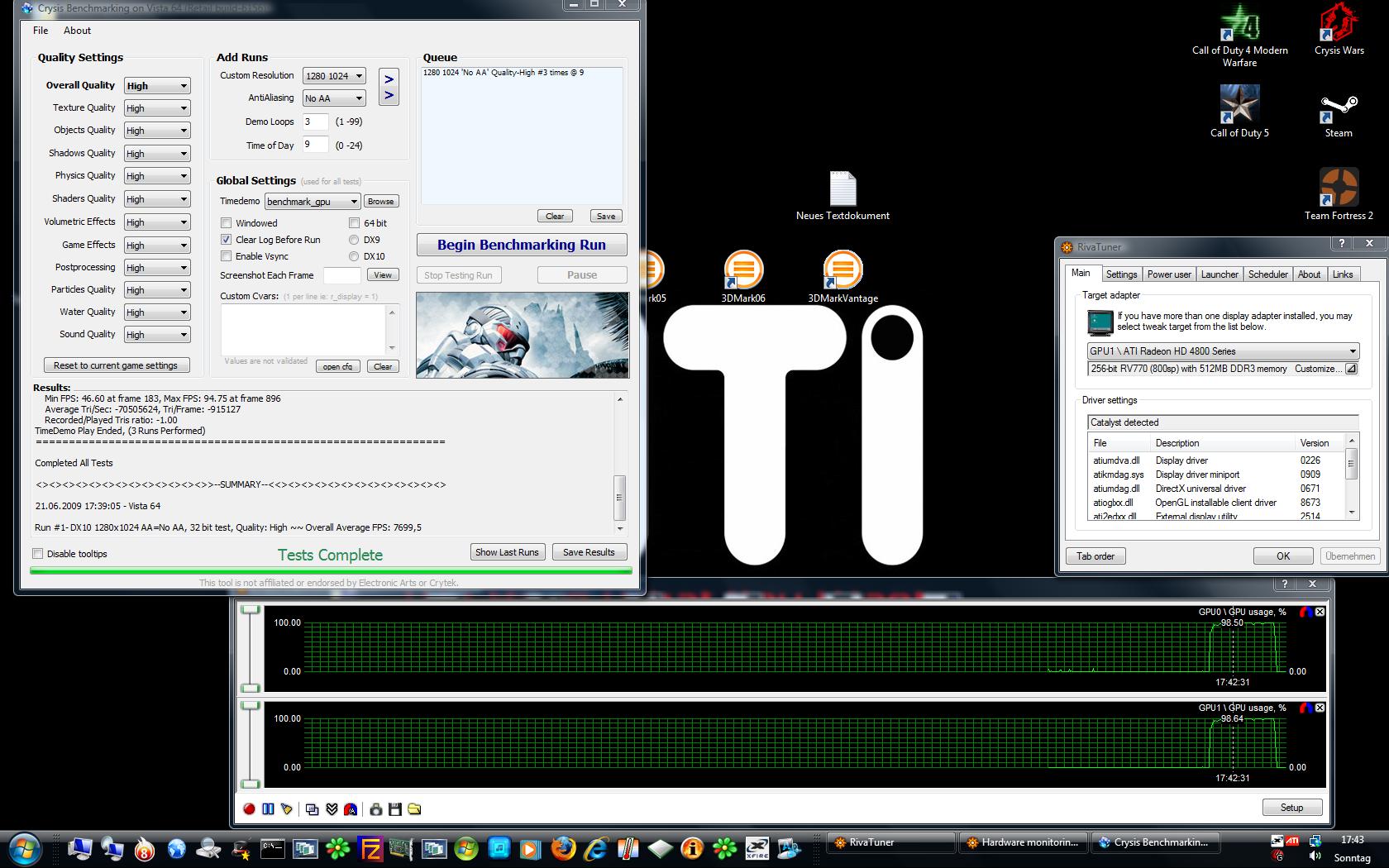

bitte bilder anschauen und verstehen ;-) wo mein problem liegt 1680 nur 60 % gpu auslastung warum?
