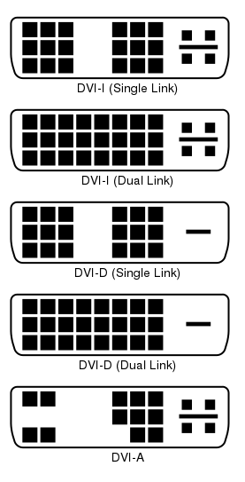

Die Karte muss halt einen DVI-I Anschuss haben um ein DVI -> VGA Kabel passiv zu verwenden.
Die DVI -> VGA Kabel haben diese zusätzlichen 4 Pins und wenn der in deinen DVI Anschluss passt
dann ist der Anschluss DVI-I. Am Kabel wird es dann wohl nicht liegen, übrigens geht HDMI ja wohl auch nicht.
Präzise gesagt DVI-I, oder DVI-A - das erste gibt es nur noch sehr selten und das zweite überhaupt nicht mehr.
Die Inno3D Geforce GTX 1050 Ti hat nur noch Dual Link DVI-D, HDMI 2.0b, DisplayPort 1.4, daher kann dieser Monitor nur noch mit einem aktivem Adapter (Wandler) betrieben werden - ändert aber nichts an dem Problem, dass nicht mal HDMI geht.
DVI-I findet man noch selten an Grafikkarten, stimmt.
Aber hat er keinen DVI-I an seiner Grafikkarte, dann passt aber wiederum das Kabel nicht,
er kann es gar nicht einstecken (DVI -> VGA Kabel), wegen der 4 Pins.
Die Buchse an der Karte ist oft so ausgeführt, dass ein DVI-I Kabel auf rein passt* - nur beschaltet sind die analogen Kontakte nicht (mechanisch DVI-I und elektrisch DVI-D).
*bei seiner aber tatsächlich nicht...
Das stimmt nicht, schau mal bei deiner Karte.
Bei meiner ist das mal nicht so und bei allen anderen die ich fast täglich sehe auch nicht.
Natürlich auch DVI-D, das wusste ich aber schon vorher - kann es sein, dass es ab Pascal die Regel ist?
Ne, das ist schom immer so, auch bei AMD. Ist DVI-I vorhanden, dann auch solch ein Anschluß, ist es nur DVI-D dann eben dieser.
Wie auf dem Bild oben #12 .

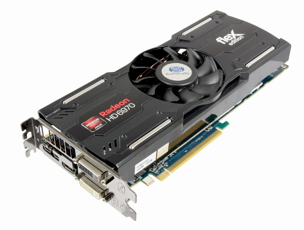

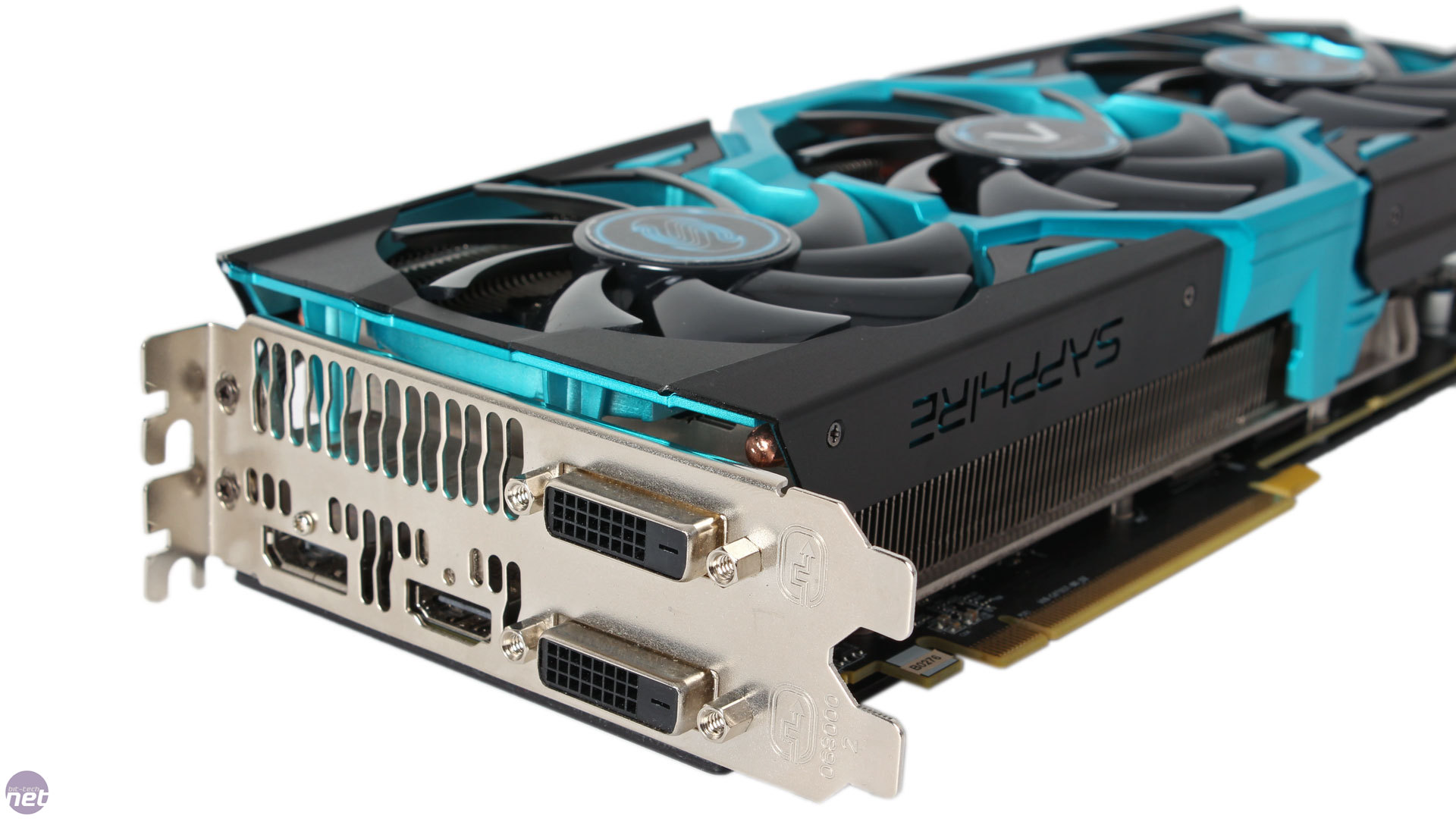

Hier mal eine etwas ältere AMD.
Hab gerade das erstbeste Foto genommen über Google, kannst ja auch selbst mal nachsehen)
Hab noch eine AMD HD 6950 hier liegen, die hat einen DVI-I und DVI-D, die Anschlüsse sind unterschiedlich.
Hier mal als Beispiel eine HD 6970, da sieht man auch zusätzlich noch die Bezeichnug für die Anschlüsse.
11187-04-50G_HD6970_BATTLEFIELD3_FleX_2GBGDDR5_2miniDP_HDMI_2DVI_PCIE_C02_634562869252129639.jpg
an meiner ist der Blaue wie von der HD6970
