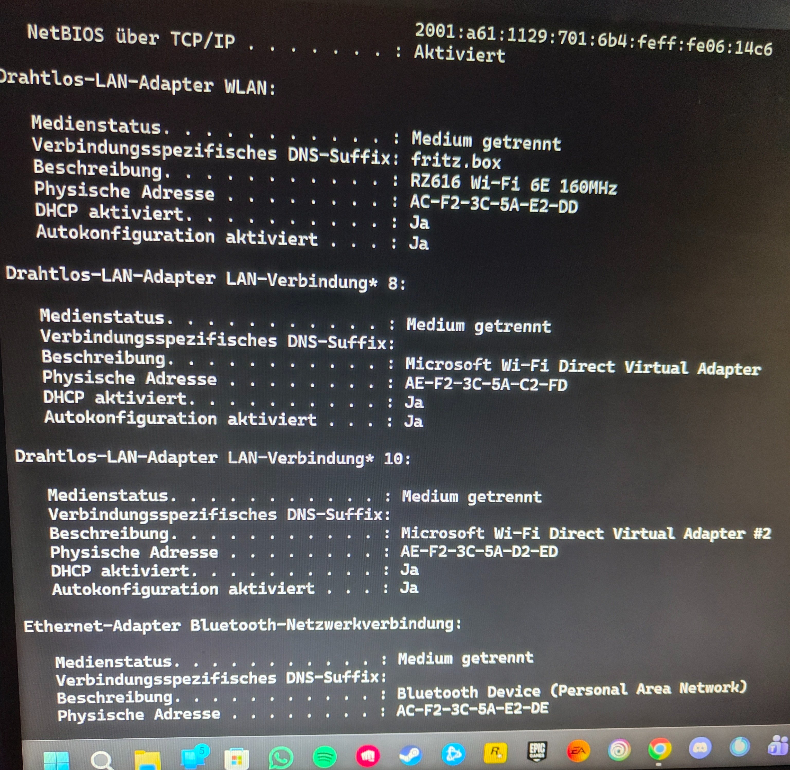

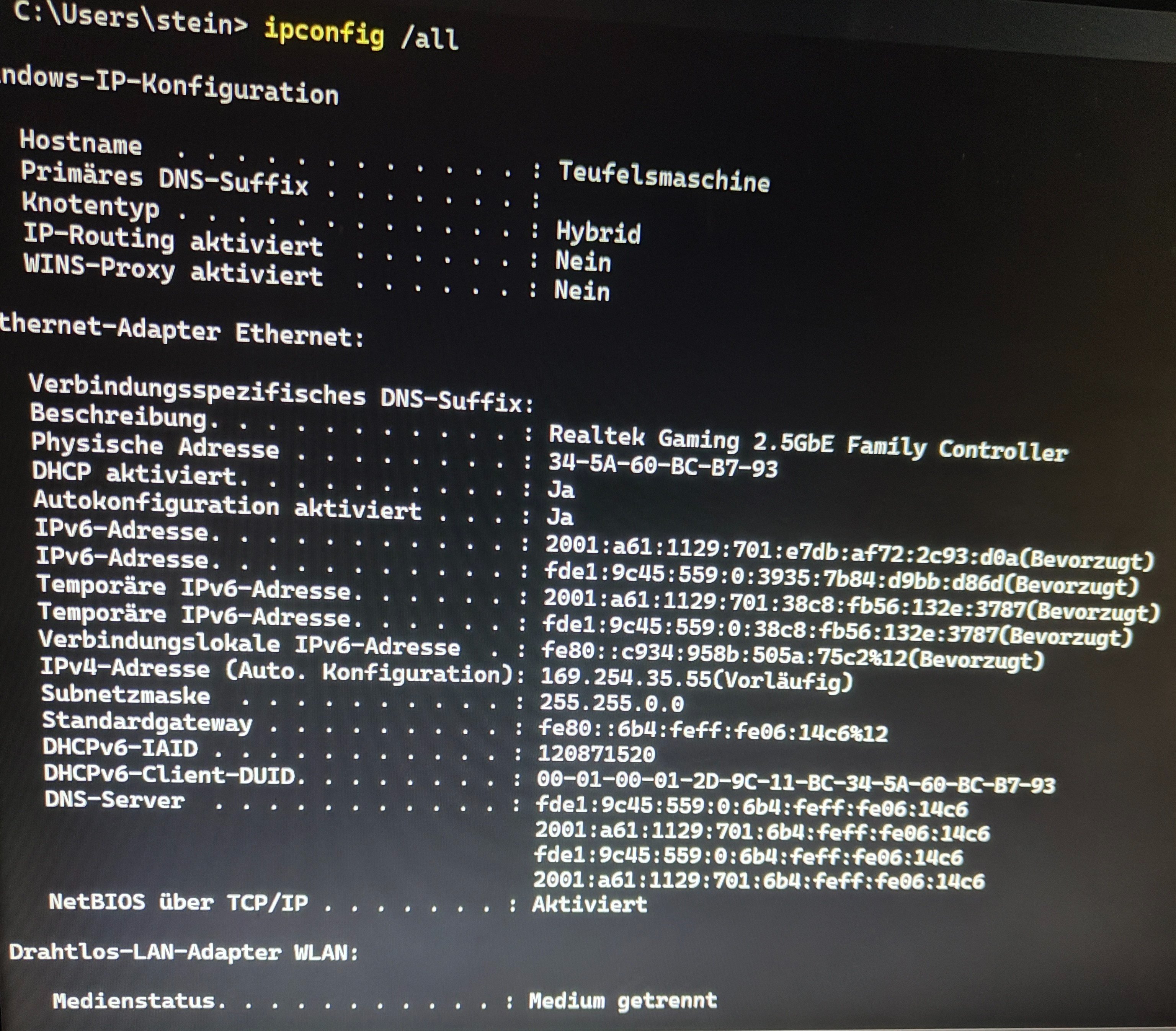

ipconfig /all

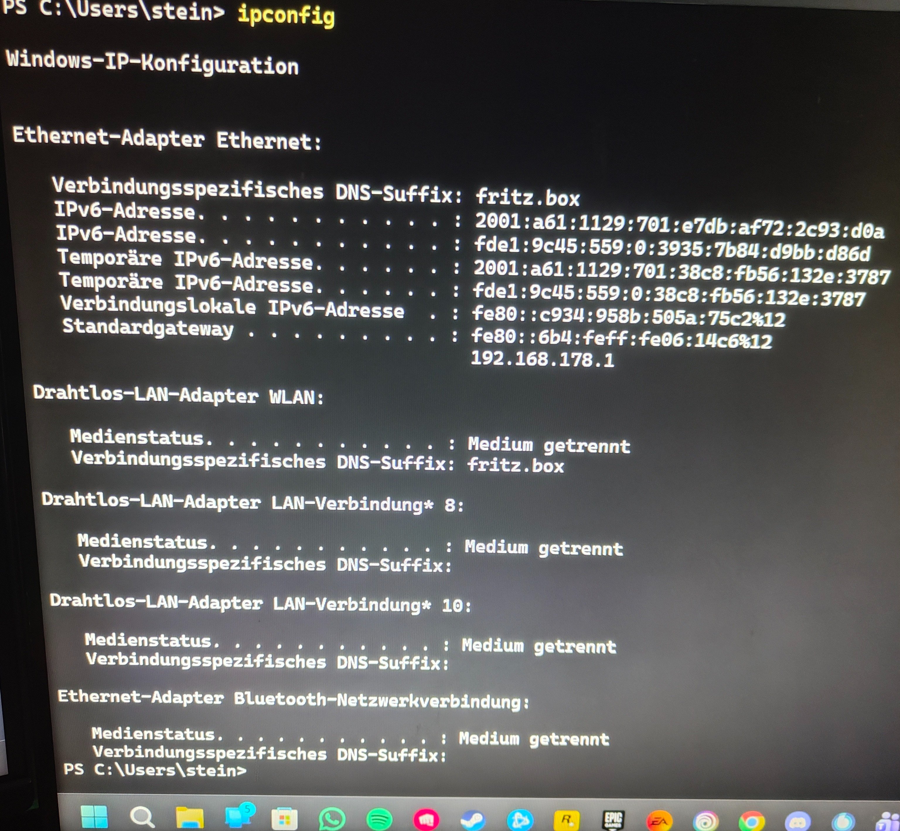

ipconfig

@redjack1000 Ups hab ich vergessen aufzuschreiben hab ich auch schon probiert sowohl mit dem router als auch mit dem access Point hat nicht geklappt
@redjack1000 auch schon erledigt auch nix gebracht leider :/

JumpingCat schrieb:
Woher kommt das Standard Gateway 192.. aber der Rest bei IPv4 fehlt?
absolut keine ahnung leider

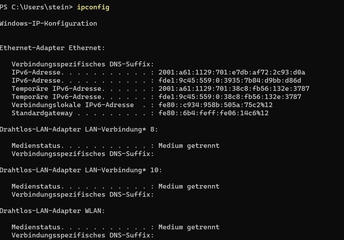

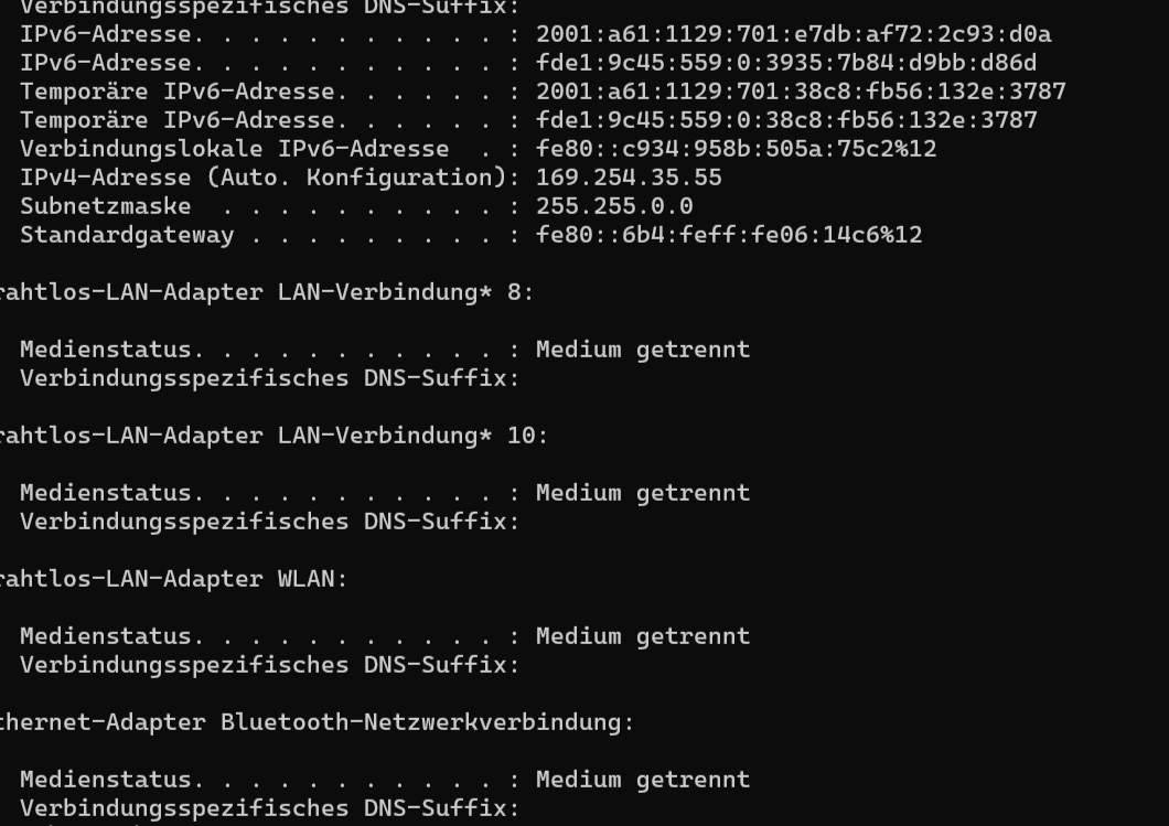

jetzt ist es weg keine ahnung. aber es is allgemein voll komisch. wenn ich ipconfig eingebe kommt immer (nach etwas wartezeit) etwas anderes. manchmal steht sogar eine ipv4 adresse (ohne diese auto konviguration) drin die auch auch zum router passt etc. aber es funktioniert trotzdem nix. wenn ich dann nochmal ipconfig eingebe steht sie wieder nicht drin mehr drin oder dann steht die ipv4 adresse (auto konviguration) drin die eigentlich meines wissen sagt das sie keine verbindung zum router herstellen kann. ein beispiel dafür is auch im anhang für beide fälle.
