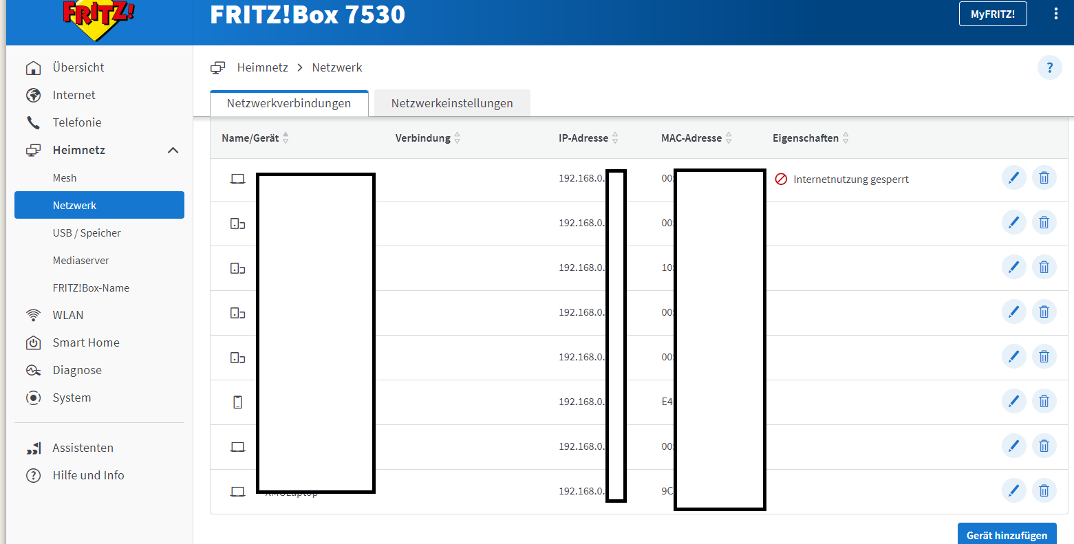

du kannst auch gleich mal bei der FB kucken, ob ggf der DHCP Pool überfüllt ist, denn wenn du "zufällige MAC" anhast, wird dein PC als Netzwerkgerät mit der IP für einige Zeit in der FB gespeichert und die IP reserviert.
Problem ist aber wenn du immer wieder eine andere MAC hast nach einen Neustart, dann "Spammst" du deinen Pool voll und bekommst irgendwann keine IP mehr von der Fritz Box.
wenn dein PC da 20 oder 30 mal drin steht, kann der Pool schon voll sein.

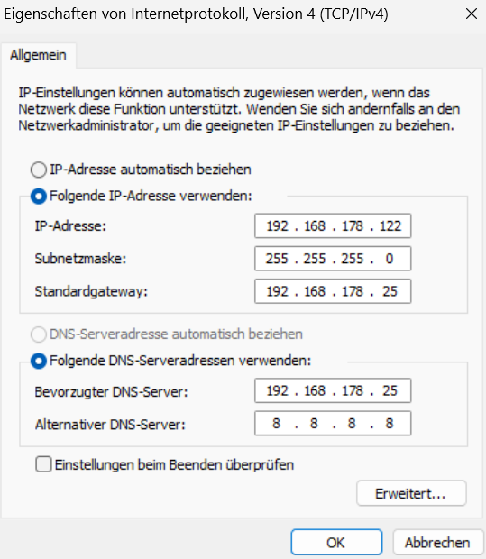

alsoooo aus irgendeinem grund geht es jetzt grade wieder. das einzige was gemacht wurde ist, dem pc eine statische ip zu vergeben aber den standardgateway und bevorzugte dns server nicht auf den router also mit .1 sonder auf den repeater zu ändern also .25 muss ich dem repeater die ip .25 fest geben oder wird die nicht geändert? allgemein würdet ihr mir trotzdem weiterhin empfehlen das ganze netz neu aufzusetzt und zu konfigurieren weil ich hab keinen bock das der scheiß nochmal passiert. oder denkt ihr wenn es jetzt funktioniert und ich dem repeater die ip .25 fest gegeben habe falls nötig das das nicht mehr vorkommen wird? Also komischerweise funktioniert es jetzt mit dem handy wenn ich mir dem repeater verbunden bin nicht mehr. Aber wenn ich mit dem handy mit dem router verbunden bin gehts wieder

Ja, das ist Chaos, was da bei dir herrscht.
Der Repeater holt sich eine IP-Adresse bei der Fritzbox, vergibt aber gleichzeitig via DHCP Adressen aus demselben Subnetz und macht dann doppeltes NAT, indem er als Gateway fungiert und selbst die Fritzbox als Gateway nutzt. Oder er versucht IP-Adressen aus einem anderen Subnetz zu vergeben und macht dann doppeltes NAT mit der Fritzbox als Remote Gateway. Beides ist völliger Quark.
Das sollte so definitiv nicht sein und das hat TP-Link mit ihrem Smart DHCP verkackt. Es ist mir völlig unverständlich, warum man an diesem "Feature" festhält, obwohl es seit Jahren bei so vielen Kunden so massive Probleme verursacht.

Nö. Du musst das Problem lösen, sonst wird es dir immer wieder auf die Füße fallen. Die TP-Link Geräte müssen da entweder raus oder korrekt konfiguriert werden.

Selbst wenn du es jetzt neu konfigurierst, ist es eine Frage der Zeit, bis das wieder nicht funktioniert. Dafür reicht es wenn sich ein Gerät (Repeater) zurücksetzt, dann fängt der Spaß von vorne an.
Das ist der Nachteil bei solchen Netzwerken

@Stahlseele nene, das ist schon das typische TP-Link Problem. Die Störungssuche ist auch bereits abgschlossen, das Problem tritt auch im Wlan auf.
Hatte auch bereits bei drei Netzen das selbe Fehlerbild. Dieser SmartDHCP ist einfach humbuck.

Habe ich dir doch schon erklärt. Verschaffe dir Zugriff auf die Benutzeroberfläche der Repeater, indem du sie auf Werkseinstellungen zurücksetzt. Die WLAN Zugangsdaten sind dir doch bekannt, die kannst du dann einfach wieder konfigurieren. Dann stellst du DHCP auf Off und fertig.
