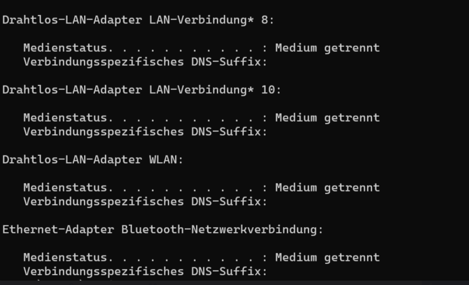

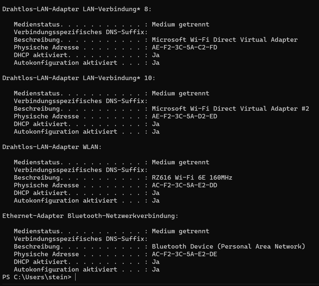

redjack1000 schrieb:
Was mich ein wenig wundert ist, dass diese Geräte
Da nicht zu sehen sind
In meinen Augen gibt es noch eine oder mehrere Unbekannte.
CU
redjack

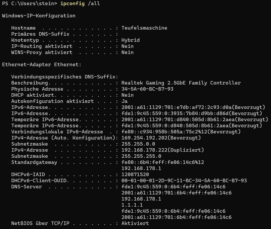

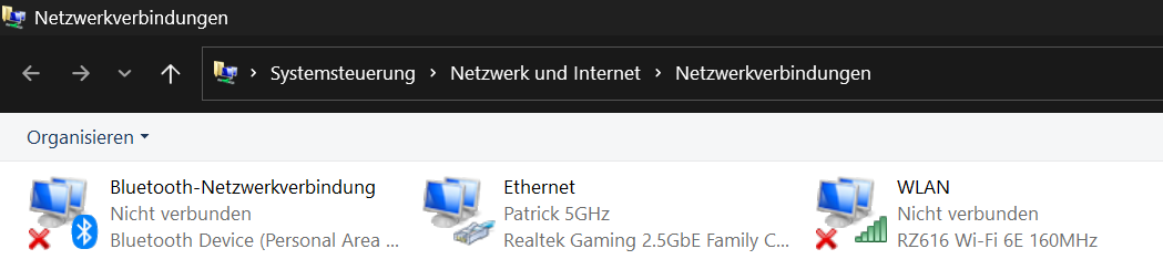

hier nochmal ipconfig /all falls du das meinst ich habe immer nur das erste bild reingeschickt weil ich dachte das reicht
CoMo schrieb:
Und Automatisch hat sofort wieder fleißig IP-Adressen verteilt. Und die haben eine Lease-Time. Vorher werden die Clients keine Adresse vom richtigen DHCP-Server beziehen, es sei denn, du machst das manuell.
manuell wurde auch schon versucht und es hat nicht funktioniert aber wir können es gerne ausprobieren was soll ich deiner meinung nach eintragen?

Und jetzt hast du eine IP-Adresse, die schon im Netzwerk existiert (Dupliziert), deshalb hat Windows sie deaktiviert.
Smart DHCP ausschalten und dann einmal alles neustarten. Alle Clients, Router, Access Points.
