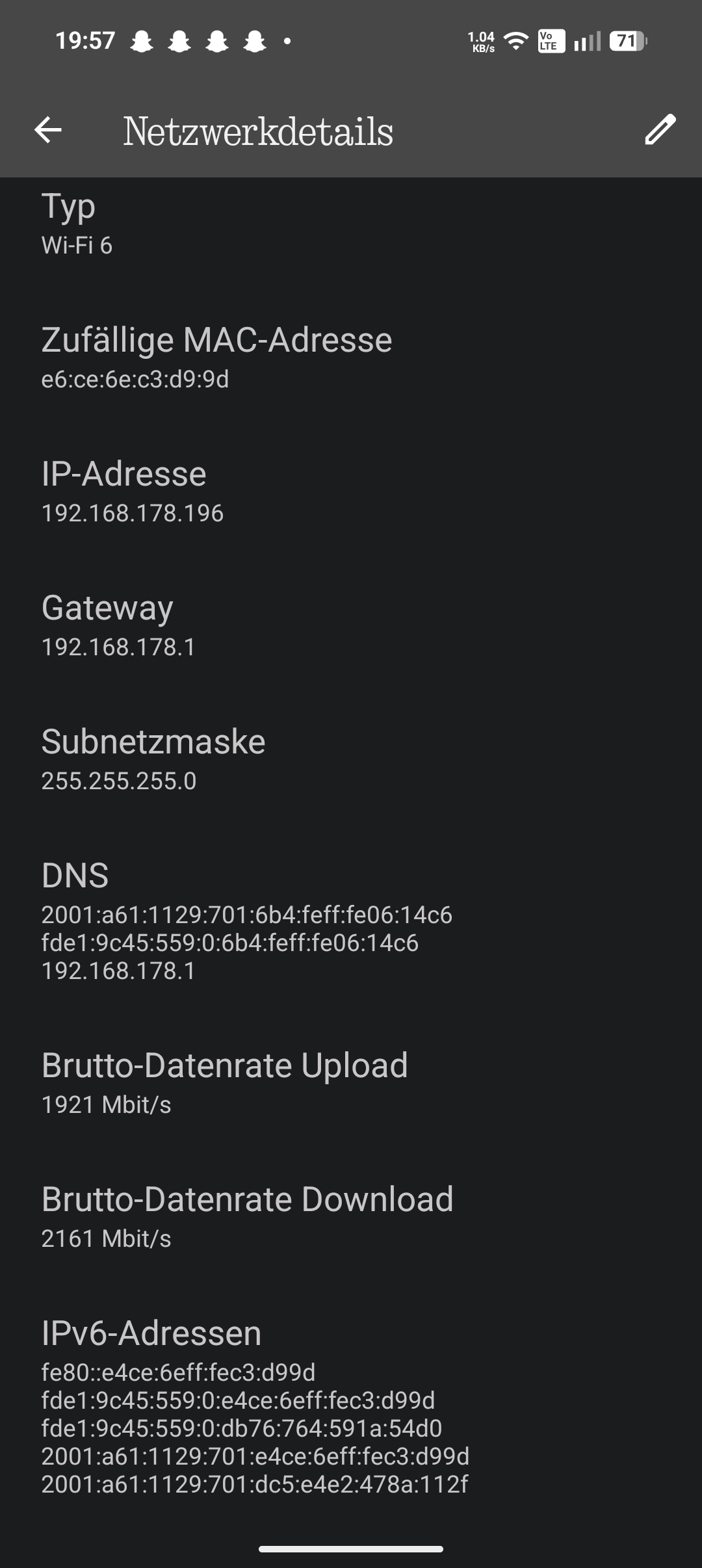

SaCre schrieb:
Wie sieht den die IP Adresse, das Gateway und der DNS Server am Smartphone aus, wenn dieses per WLAN verbunden ist?
Wieso hast du zufällige MAC Adressen an?
Das ist nur gedacht damit du in Public WLAN nicht getrackt werden kannst.

@JumpingCat Am handy hab ich nix umgestellt von dem her keine Ahnung
ja keine ahnung wusste/weiß ich nicht. Wie schon gesagt hab nix umgestellt aber das hat ja jetzt auch nix damit zu tun oder?

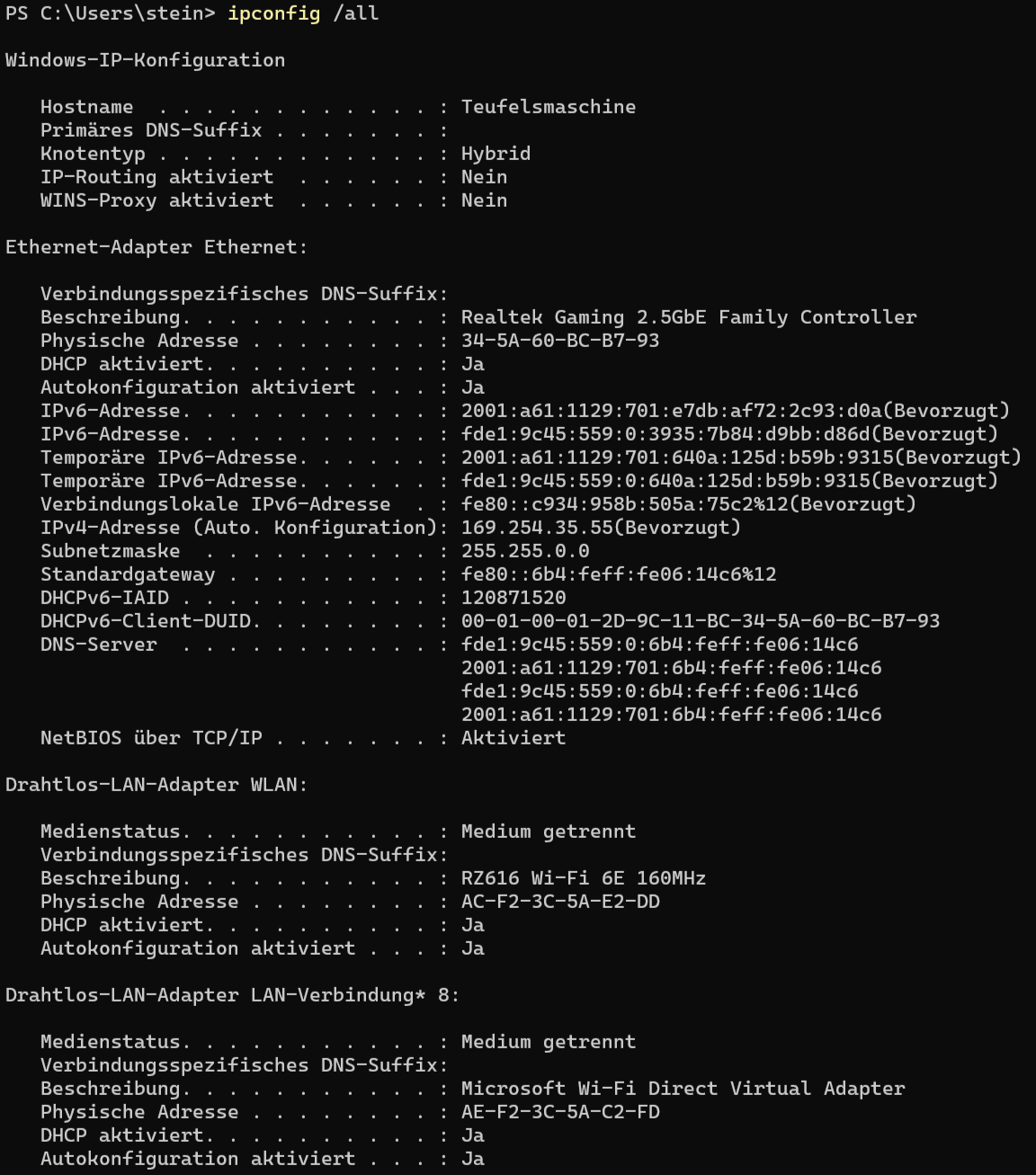

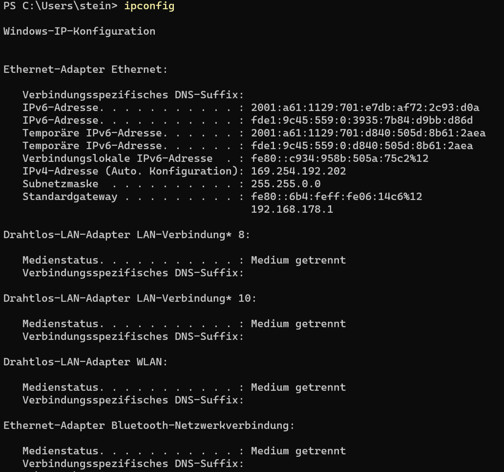

Terminal als administrator ausgeführt und alles erledigt das ist dabei rausgekommen
redjack1000 schrieb:
Zeige mal davon einen Screenshot
CU
redjack
alles was oben steht was ich ausprobiert habe, habe ich wirklich ausprobiert und es hat nicht funktioniert ich habe es dann nur wieder auf "standard" zurückgestellt

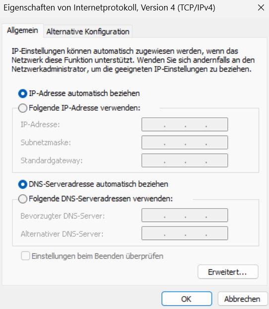

Prüfe ob statisch funktioniert im ipv4 Adapter
Code:
IP-Adresse:        192.168.178.222
Subnetzmaske:      255.255.255.0
Standardgateway:   192.168.178.1
DNS-Server:        192.168.178.1
Alternativer DNS:  1.1.1.1
Reaktionen: Azghul0815

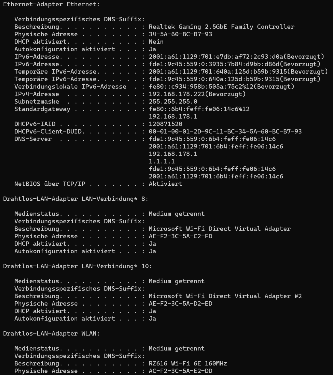

Code:
erledigt. muss ich dafür den pc einmal neu starten oder sollte es auch so klappen? wenn es auch so klappen sollte dann klappts leider nicht... hier die ipconfig /all

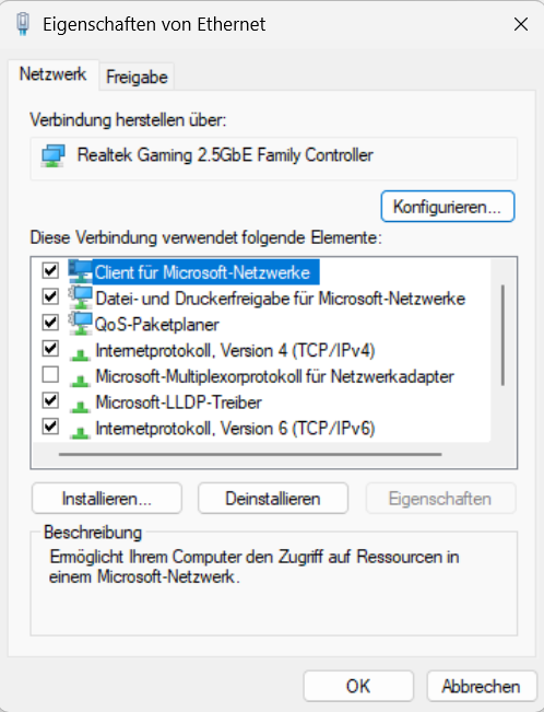

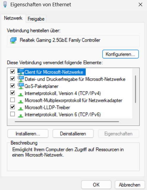

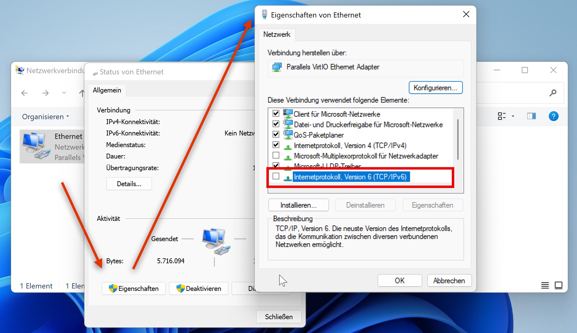

Drewkev schrieb:
Windows-Taste -> ncpa.cpl -> Rechtsklick auf Ethernet (wo NICHT "getrennt" steht) -> "Internetprotokoll, Version 6 (TCP/IPv6)" abwählen
hab ich gemacht wie man im anhang sieht und dann sofort wieder den hacken rein gemacht weil dann gar nix mehr ging. also ich konnte nichtmal mehr hier schreiben und alles war einfach tot

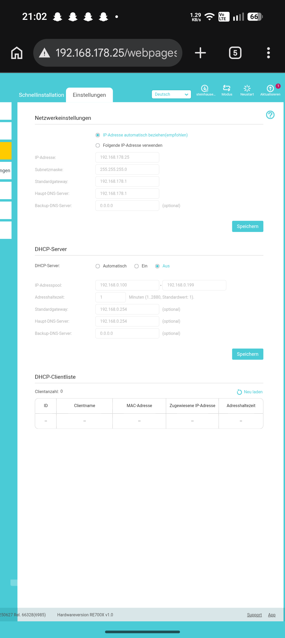

CoMo schrieb:
Sicher, dass Smart DHCP im TP-Link Access Point deaktiviert ist? Das schaltet sich sonst automatisch ein, wenn kein anderer DHCP-Server im Netzwerk antwortet https://community.tp-link.com/en/home/stories/detail/1804
war jetzt auf automatisch weil ich wie oben schon erwähnt alles wieder auf "standart" zurück gestellt habe. aber ja jetzt ist er wieder aus und solang ich nicht den pc dafür neu starten muss hat es nichts gebracht
