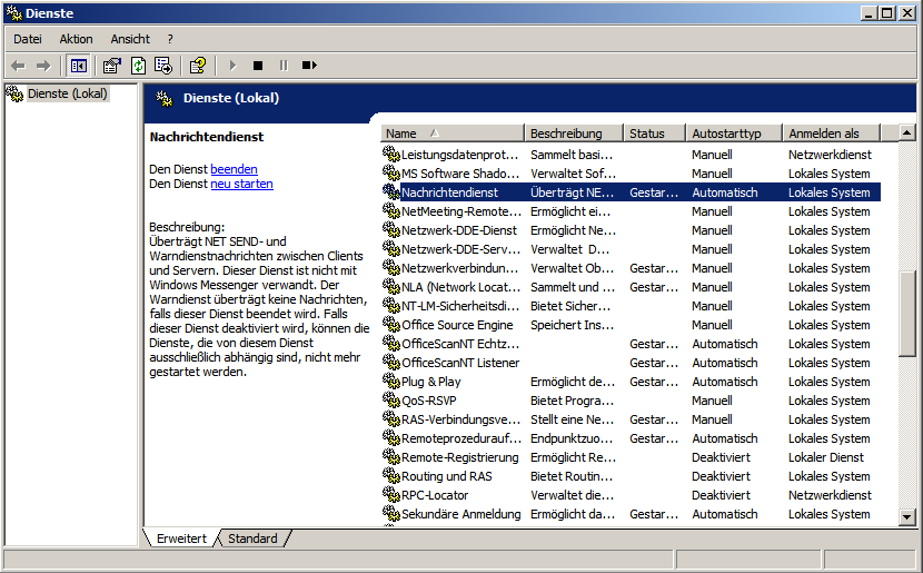

Bekomme nervige Werbung nicht weg :/
Deaktivier den Nachrichtendienst - so einfach :)
Schon mal den Spybot drüber laufen lassen?
würde mal den CWS Shredder ausprobieren eventuell hast du ein spywar problem alle cookies und temopreren internetfiles löschen ;)
Start > Ausführen > "services.msc"
Dort den Nachrichtendienst suchen, und beenden, dann Starttyp auf "manuell" oder "deaktiviert".
fre4k schrieb:
rechtclick auf arbeitsplatz -> verwaltung -> dienste und anwendungen -> dienste -> nachrichtendienst deaktivieren!
hat nix mit spyware zu tun, ist einfach ein netzwerkkommunikationsprogramm von windows (eingentlich nür fur lokale netzwerke gedacht, aber diese spammer finden immer einen weg)
Hab ich gemacht die Meldungen kommen aber noch immer :(

Das ist ganz klar ne Nachricht vom Nachrichtendienst. Da kann fre4k lange mit CWShredder
oder jeglichen anderen programmen suchen :freak: Das hat _nichts_ mit Ad- oder Spyware
zu tun, wie DigitalD bereits gesagt hat.
@fre4k
Ist denn der Dienst beendet und deaktiviert? Wenn du alles richtig gemacht hast, dann
dürften die Meldungen auch nicht mehr kommen.
deaktiviert : ja ! beendet ? ka wie kann ichs beenden ?
mach den aus uns starte deinen rechner neu! dann dürfte der dann aus sein! weil der nicht mehr angehen darf! und fertig!
imho ist der nachrichtendienst beendet wenn er deaktiviert ist ;)

ahh sry. hab grad erst das bild von dir angeschaut..ist der nachrichtendienst. wie der vorrüber schon geschrieben hat: start mal neu ;)
