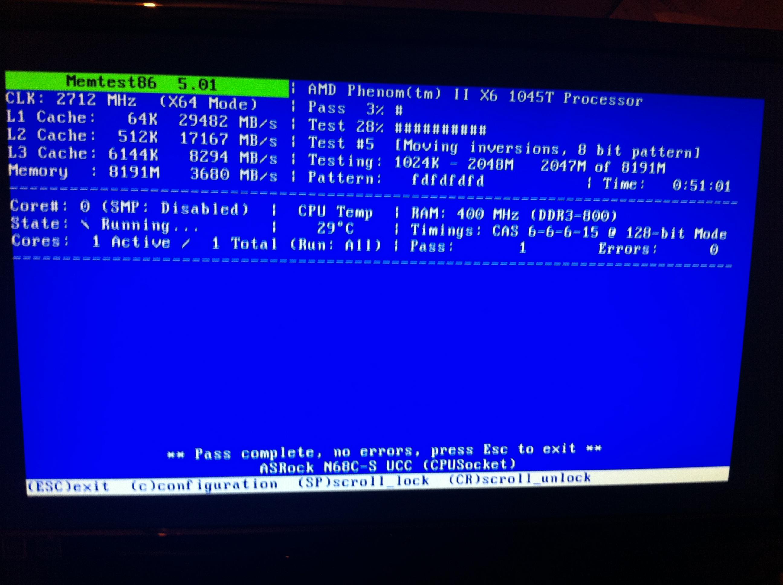

Die Liste mit allen geladenen Treiber ist kaputt. Teste mal den RAM.
Also ich soll den Ram austauschen, oder wie soll ich festellen das der Ram schrott ist ;D ?

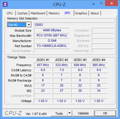

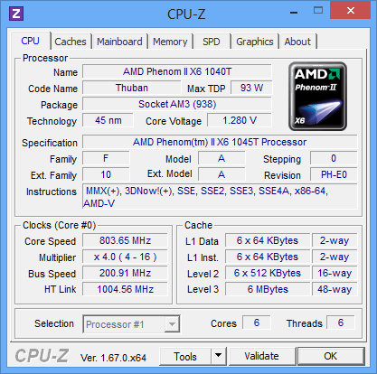

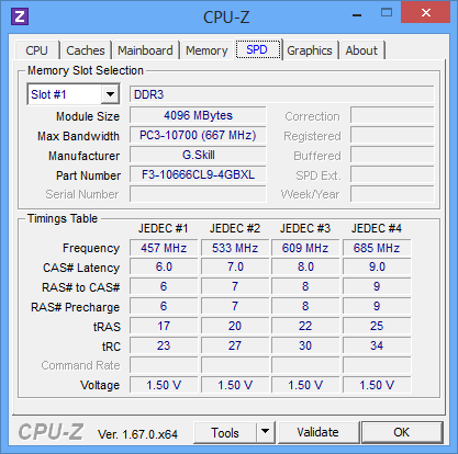

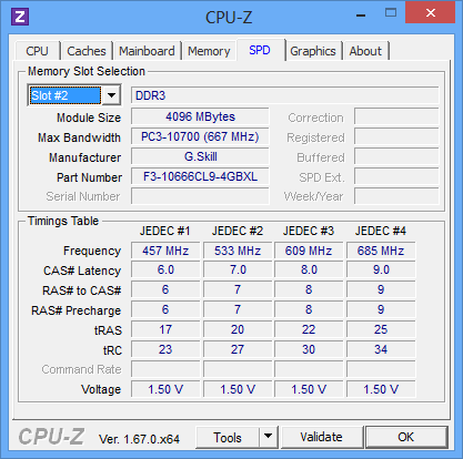

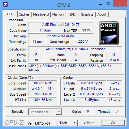

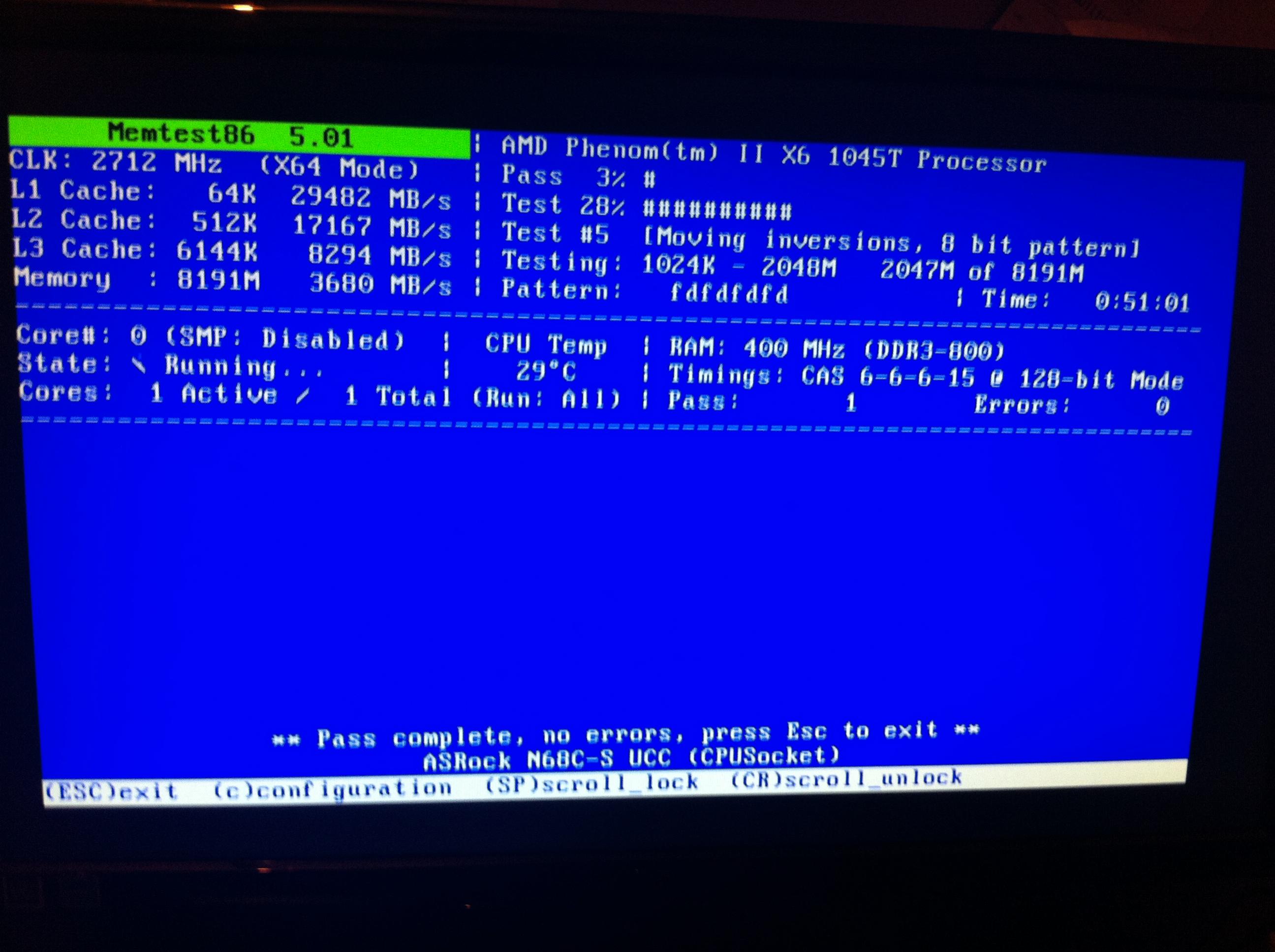

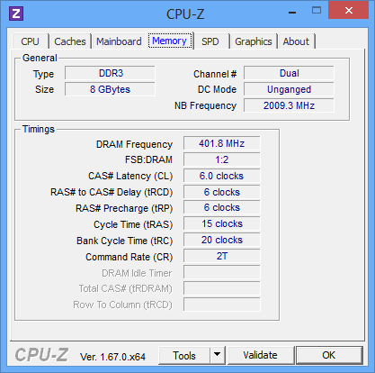

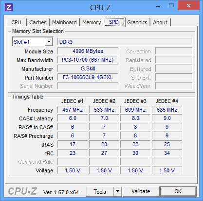

Wenn memtest86+ keine Probleme meldet, dann post mal ein Paar Bilder von CPU-Z (Memory und SPD)
Ich bin grad dabei Memtest durchzuführen, er zeigt nun unten no errors an, soll ich den weiterlaufen lassen ? und wenn dort kein fehler gefunden wurde, was ist mit CPU z gemeint ;D ?
Danke für die Hilfe bis jetzt !
Ok ich ich installiere es, und uploade gleich ein Screenshot.
Habe eben die screenshots von CPU-Z geuploaded. Ist dort etwas zu erkennen ?
