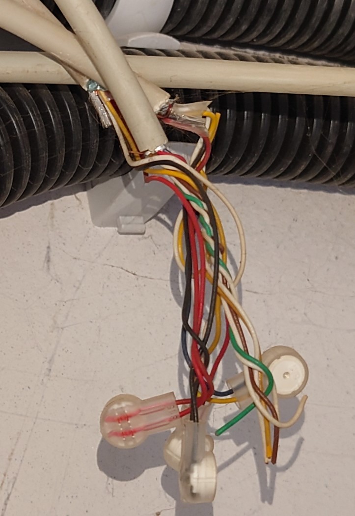

haben seit einiger Zeit Schwierigkeiten mit der Stabilität unseres Internets (Telekom 100 MBit per Supervectoring). Nachdem von Providerseite alles abgeklärt wurde und ich auch Router getauscht habe, bin ich nochmal auf die Suche gegangen. Gefunden habe ich dann den Zustand im Anhang.

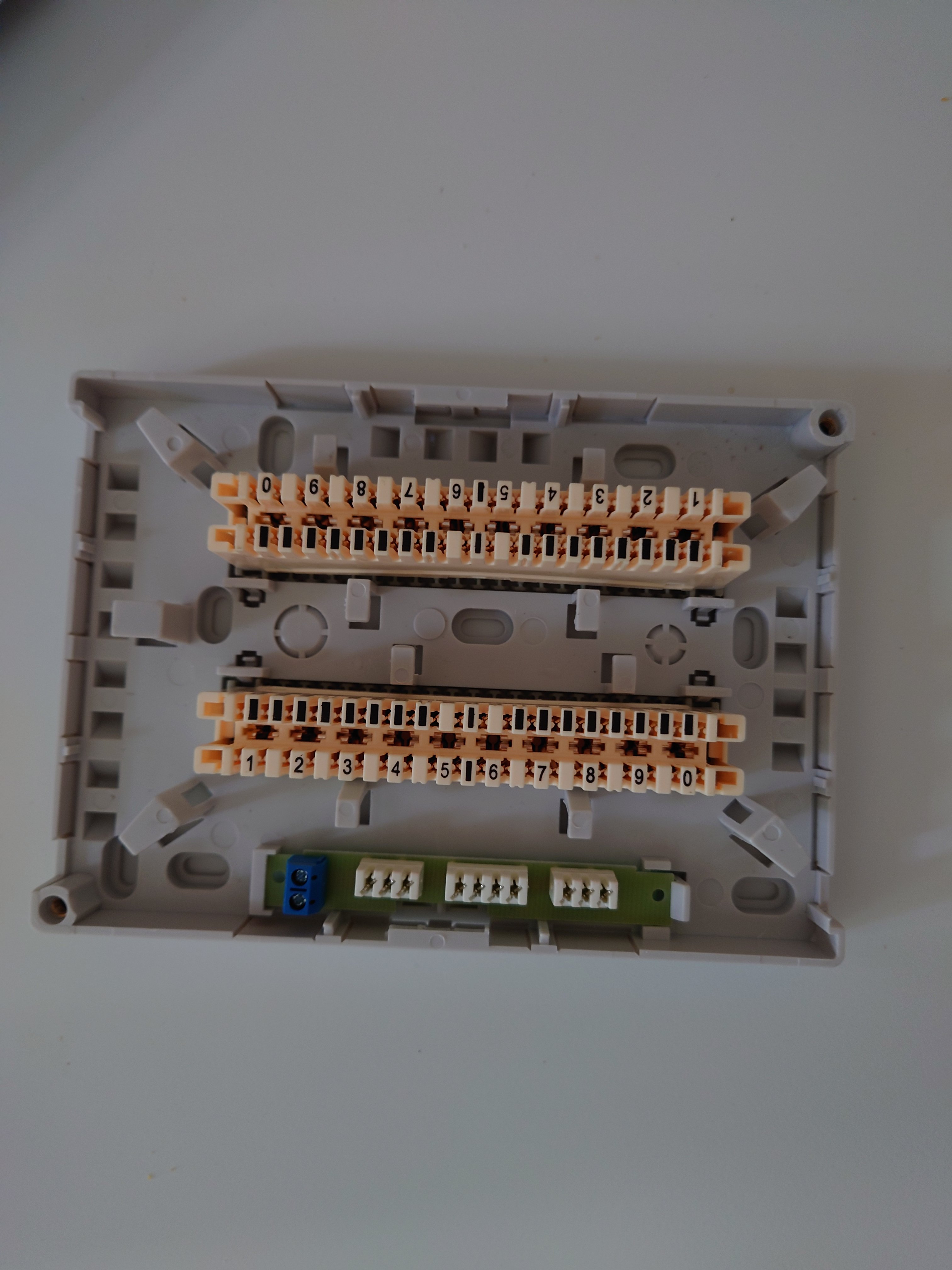

Die Verteilung der Leitungen auf die beiden Haushälften ist, naja, Verbesserungswürdig... Eine vernünftige Verteilung sollte das Problem lösen. Habe mir deswegen eine LSA-Verteilerbox geholt, bin da aber etwas unbedarft, was die Verschaltung angeht.
Wie müsste ich die Leiste jetzt belegen, um die Leitungen sauber zu trennen und zu verteilen?
Gar nicht. Lass lieber die Kabel vom APL zu den 1. TAE durchgängig austauschen gegen J-YY, J-YH, J-2Y(St)Y oder Cat, statt die J-Y(St)Y weiter zu verwenden, inklusive einem unnötigen Übergangswiderstand.
Sollte ja kein Problem sein. Ich seh da Leerrohre im Hintergrund.
Nope. Die LSA-Leisten machen nichts anderes als die jetzt vorhanden Scotchloks.

Von was für Problemen genau reden wir?
Das was man auf Bild 1 sieht ist zwar nicht so schön, aber oft auch garnicht so wahnsinnig schlimm, zumal es ordentlich gemacht aussieht.
Und aus Schirmungstechnischer Sicht macht die Lösung über die LSA Leiste keinen wirklichen Unterschied.
Einen Unterschied würde nur ein komplett durchgängiges neues Kabel machen.

Saubere Lösung:
Zugang auf eine Seite auflegen, Abgänge auf die andere, mit kurzen Brücken verbinden.
Bringen wird das ganze aber nix, außer das es schöner ausschaut.

wozu brücken ? er kann alles auf den lsa leisten auflegen ohne brücken
Hab ich geschrieben: saubere Lösung, alle Kabel einmal aufgelegt, Änderungen nur über kurze Brücken. Ist aber nicht optimal in Sachen Übergangswiderstand.
Danke euch für die vielen schnellen Antworten. Neue Leitung war auch erst angedacht, bis ich das sah. Dass die Box nicht geschirmt ist, hat mich gewundert.
Ein Kabel von APL zu TAE geht leider nicht, da Doppelhaushälfte und der APL bedient über ein Kabel beide.
Getrennt wird ja später, wie im Bild weiter oben gezeigt. Leerrohr ist leider nicht. Muss die Wand auf...

Aber wie mach ich das, wenn das alte Kabel wegen der Nachbarn liegen bleiben soll? Kann man die Verteilung schirmungstechnisch besser lösen? Macht ja wenig Sinn ein Cat7-Kabel für hohe Frequenzen zu nehmen, wenn dann dazwischen doch wieder Murks ist.
Die Schirmung ist zu vernachlässigen. Es ist weitaus wichtiger, dass auch wirklich eine miteinander verdrillte Doppelader im Kabel genommen wird.
