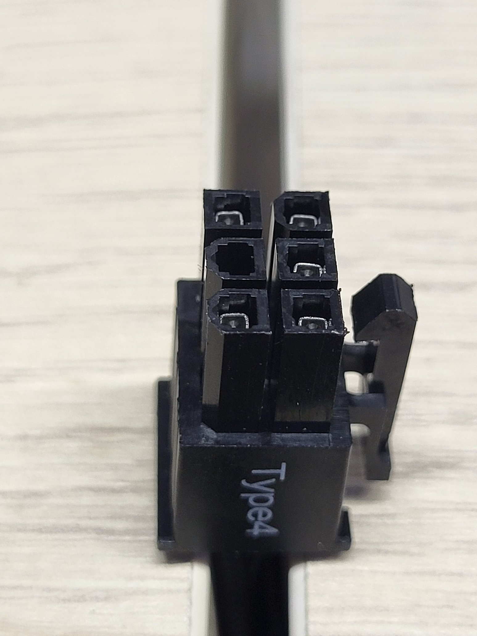

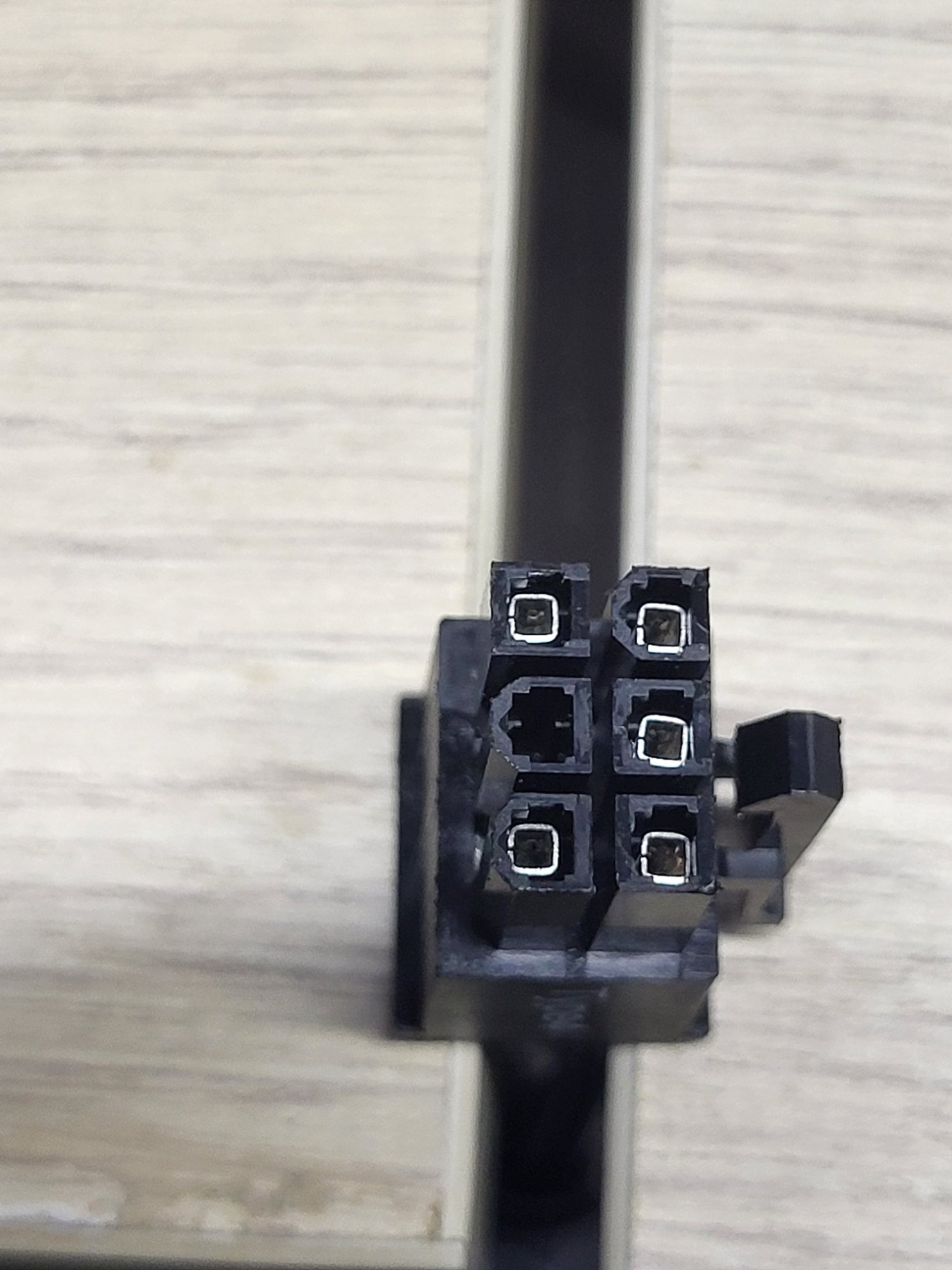

es ist fast unmöglich hier zu helfen, was ist der 6Pol. Stecker kommt der in das Netzteil?
Ich kenne deine Komponenten nicht, was ist das für ein Flach Kabel an den 6Pol. Stecker geht das auf die Adapter.
Was ich gesehen habe, die 3,3 V brauchst Du nicht, Belegung ist +12V GND GND +5V

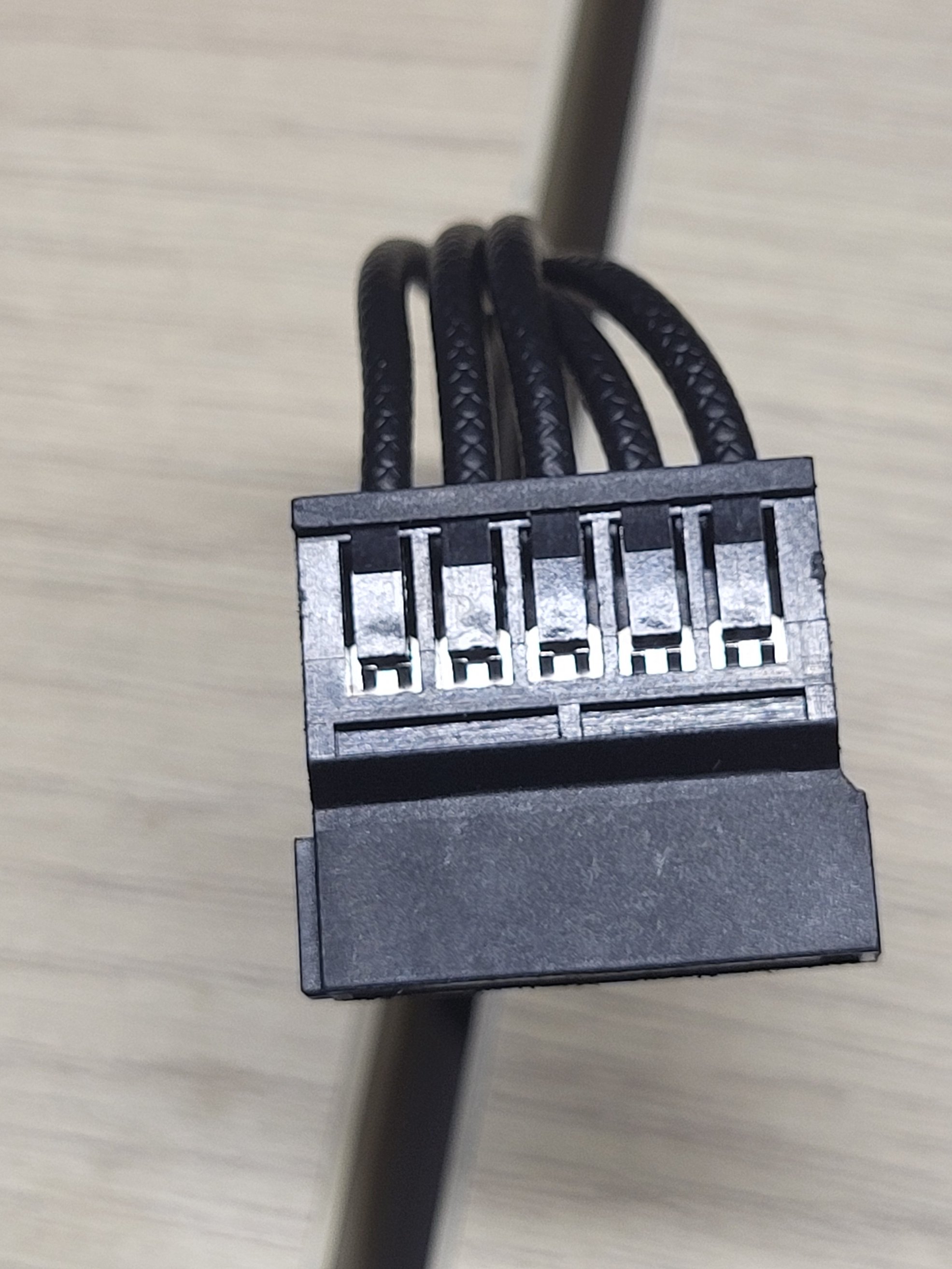

Lade bitte nochmal 2-3 Bilder vom Sata Stecker des Corsair 1000 Netzteils hoch.
Hast Du auch die passenden Kabel der beiden Netzteile verwendet ?
Modular ist nicht unbedingt kompatibel, einmal Corsair einmal Thermaltake.
Hey, ja hab extra nochmal geschaut Corsair kabel am netzteil und thermaltake am thermaltake.
ist alles das Corsair kabel
Ansonsten zurückschicken und tesweise einen ARGB Controller von Corsair kaufen, kostet natürlich mehr.
Die Belegung der 5Pins am SATA-Stromstecker ist genormt (wäre schlecht wenn es anders wäre...), dass das Adapterkabel von diesen nur vier weiterleitet ist nicht unbedingt ungewöhnlich.
Die Belegung am Netzteil selbst kann sogar bei gleichem Hersteller abweichen - deswegen nie fremde Kabel einfach so am anderen Netzteil benutzen (kann problemlos funktionieren, oder eben die Geräte die man dort anschliesst sofort grillen...).
