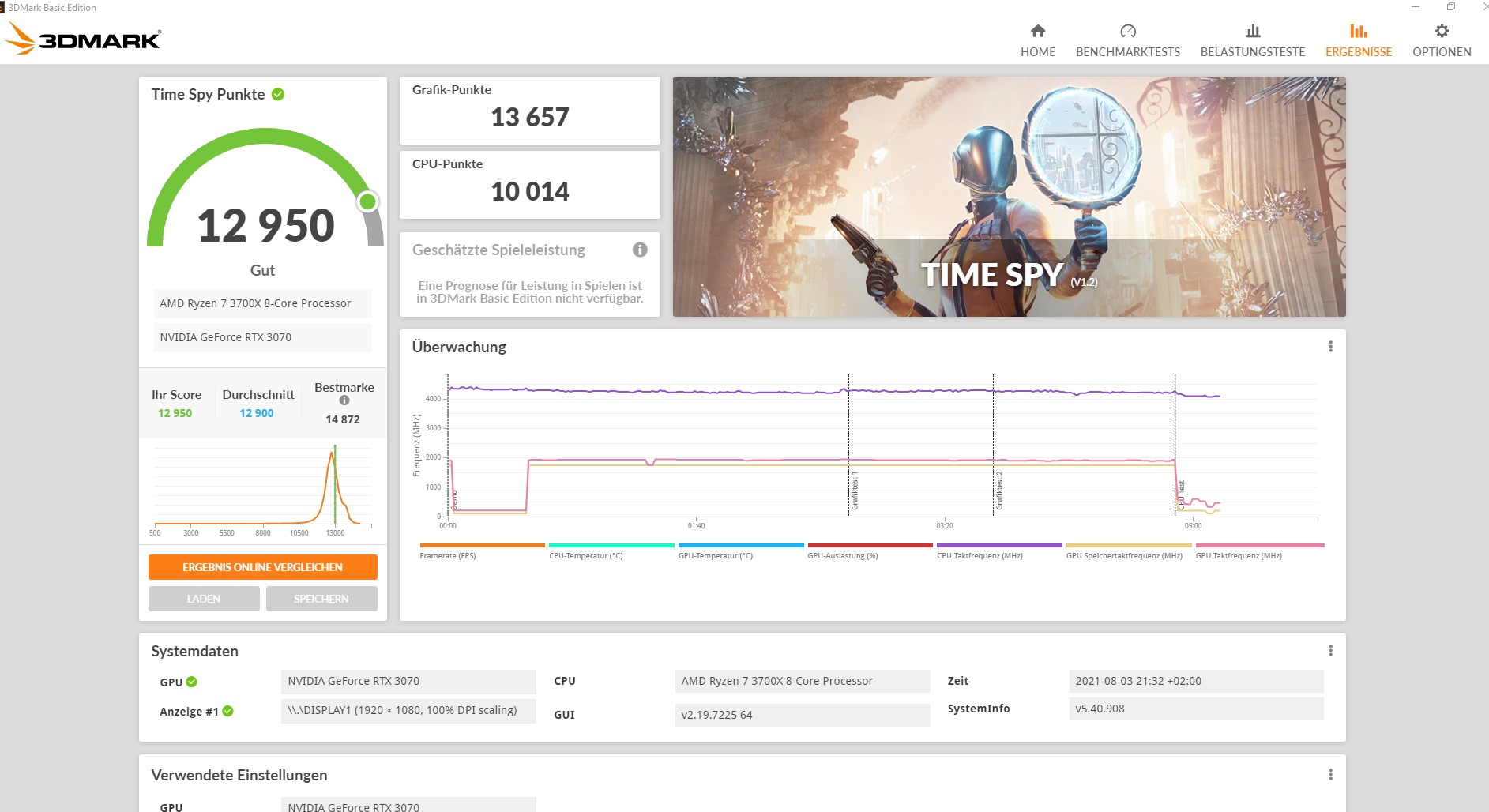

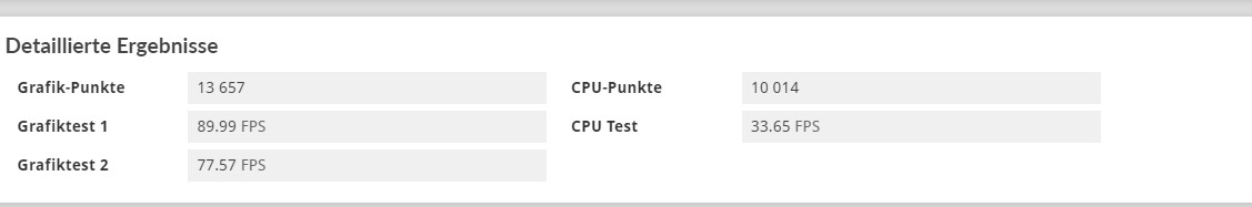

Ich habe Timespy Direct X 12 genommen das was mir empfohlen wurde von 3D Mark.
Erstmal muss ich sagen..was ein Augenschmaus
Mein Ergebnis
Ich denke ist alles in Ordnung? Bei der CPU bin ich mir sicher da ich in Cinebench R23 auf 12380 Punkte komme..

Und das kannst Du jetzt mit den Millionen anderer Testergebniisse bei 3DMark vergleichen.
Würde sagen Perfekt.
Nun wenn da alles okay ist dann habe ich wohl falsche Erinnerungen an die Frames in ein paar Games...Ich dachte immer das ich bei Fallen Order die 144 frames konstant hatte...Keine Ahnung was ich da in Erinnerung habe

Die Punkte sind okay … :) also mit Optimierung vllt paar Punkte noch rausholbar aber grundsätzlich nicht auffällig
