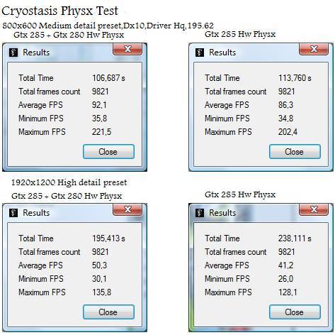

Da ich nun auch endlich ein P45 Mainboard besitze, dazu noch ne alte 8800 Gts 640, musste ich das auch mal testen.
Hatte mir vor etwa einem Jahr Cryostasis zugelegt, schnell kam jedoch die Erkenntniss dass sogar eine Gtx 285 nicht wirklich ausreicht um das Game fluessig samt Physx darzustellen, zb. beim benutzen des Maschinengewehrs, oder bei herabfallenden Eiszapfen und solches gabs immer kurze Ruckler, welche dem Spielfluss nicht wirklich zu gute kamen.
Das hat sich jedoch geaendert mit der alten Gts, nun laeufts wirklich besser, was jedoch gesagt werden muss, die Gts mit nur 513/1188/792 Mhz ist nicht wirklich performant. Das faellt besonders bei OpenCl, Cuda oder ComputeShader auf, denn habe mit dem Gpgpu Benchmark von Sisoftware (Sandra 2010 lite) etwas herumgespielt.
Dabei habe ich festgestellt dass je nach ausgewaehltem Prozessor, die Shader meiner Gtx 285 von 1620 auf 1188Mhz runtergetaktet werden, also auf die Taktraten der 8800er :rolleyes:
Die Benchmark-resultate sehen in der tat auch so aus, trotz der 336 Sp der zwei Karten, um 300W Stromverbrauch kommt am ende nur etwa die Leistung einer 9800 Gtx zum Vorschein. :D
Daher fuer solche Anwendungen wuerde ich eine Physxkarte auwaehlen welche etwa die gleichen Taktraten wie die Hauptkarte packt, leider ist das nicht der fall bei meiner ollen 8800... dazu noch 70W Stromverbrauch im Leerlauf.
Waehlt man nun aber die 285er als Prozessor aus laeuft alles mit den richtigen Taktraten und der passenden Performance. In Game zb. wieder Cryostasis laufen die Shader der 285er auch wie sie sollten.

Zum Vergleich, sieht bei mir dann so aus in der Cryostasis Techdemo, die 8800er bringt etwa 20% mehr Frames, und vorallem weniger einbrueche.

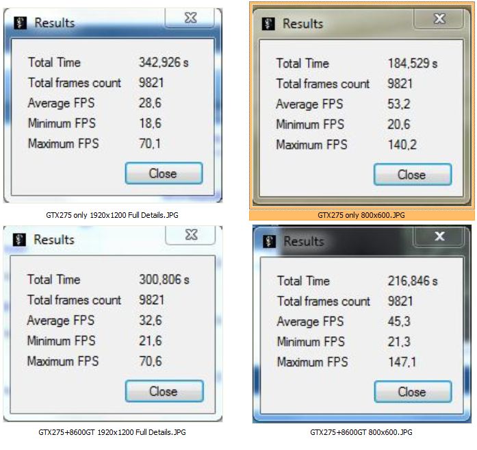

Ich hab auch mal Cryostasis Techdemo mit meinem System gebencht.
E6600 @ 3,6Ghz
4GB RAM 1066
GTX275 896MB
8600GT 512MB (als PhysX)
Wie man sieht bringt die kleine 8600GT nur einen Vorteil wenn die GTX275 an der Leistungsgrenze ist. In kleinen Auflösungen bremst sie sogar massiv aus.

Mit welchen Prog hast du denn deine Ergebnisse zu dem Einzelbild mit Beschriftung zusammmen gebaut?

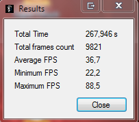

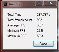

Mein 24" hängt an meiner GTX275 und mein 17" hängt an meiner 8600GT. Es funktioniert also.

Ja, es war mir von Anfang an klar, dass die 8600GT wohl unterste Grenze für meine GTX275 sein wird. Ich hab sie ehr nur aus dem Grund genommen, weil sie klein ist (kurz) und billig war (und weil ich einen Universal-WaKü-Tank drauf bauen konnte). Eine 8800 wäre viel länger, da gibts bei mir Probleme mit diversen WaKüschläuchen/sachen und Stromkabeln.
Langfristig will ich aber eine GT240 o.Ä. haben.

Mit den niedriegen aufloesungen habe ich noch nicht getestet ,kann mir gut aber vorstellen dass es je nach belastung auf der hauptkarte besser laeuft.
Denn im Fluidmark gibts auch mehr punkte auf der staerkeren karte, wobei das wieder ein extremes beispiel ist.
Laesst man jedoch den Realtime HDR IBL nebenbei laufen, kann man mittels AA und der aufloesung, die Shader und die restliche Karte mehr oder weniger belasten. So koennte man gut testen ab wann die Physxkarte nicht mehr limitiert.
Fuer mich ist es jedenfalls interessant dass meine Reservekarte noch fuer etwas taugt, sie kann ja schnell ein und ausgebaut werden, wenn Physxbedarf entsteht. Zudems laesst die sich auch auf ueber 620/1400/900 Mhz stabil uebertakten, das bringt noch mal was ,zb laeuft dann das Wasser fluessiger beim Cryostasis Bench. Kann aber auch nur Einbildung sein denn an den Fps aendert es nichts.
Und ob eine Gtx 480 ueberhaupt eine separate Physxkarte benoetigt um aktuelle titel bewaeltigen zu koennen? Eventuell eine Gtx 285, nur fuer Darkvoid, fuer realistischen Jetpackrauch :evillol:
Habe das bild uebrigens mittels alt+prt screen und Paint ,via copy-paste und etwas text gemacht.

Noch schnell was dazu, habe gestern noch eine Gtx 280 zum testen geliehen bekommen, also sogar in 800x600 medium details bremst diese die 285er nicht ab, aber bei 1920x1200 limitiert wohl eher die 285er. Sind ja aehnliche Werte wie mit der 8800gts als Physxkarte, laut Gpu-z wird die 280 auch nur etwa zu 20% ausgelastet beim Physx rechnen, sogar der Fluidmark laeuft mit 130fps durch.
Dazu 411W maximal bei dem bench und idle noch 10W mehr als mit der 8800er, also knapp 200W :rolleyes:
Auch habe ich die Dark Void demo und bench angetestet ,jedoch kann man in den Einstellungen Physx nur auf Low nutzen... Sieht zudems nicht wirklich gut aus.
Ob sich eine Physxkarte lohnt muss jeder fuer sich bewerten ,denn so viel bringts nun auch wieder nicht. Wie die Karten zusammenpassen kann ich zumindest auch nicht genau sagen ,zumindest mit der Gtx 280 limitiert garantiert nichts mehr was Physx angeht, aber zb. bei Cryostasis brachte sie bei 1920x1200 genau die selbe leistung wie die 8800 Gts, welche sich meiner meinung nach schon (bei meinen settings) bei Cryostasis langweilt.
