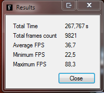

Hab endlich meine 9600Gt 512MB bekommen und gleich mal Cryostasis Techdemo gebencht.
Wie man sieht, ist die 9600GT erwartungsgemäß besser als die 8600GT in diesem Ergebniss hier.
Morgen bau ich mal den Wasserkühler drauf und geb der mal ordenlich Feuer.:evillol:
