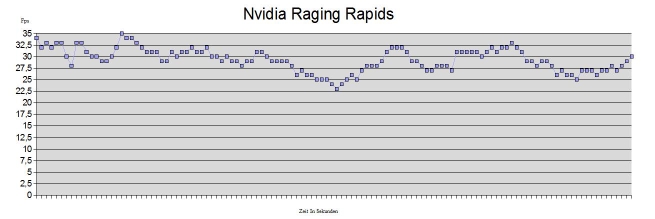

Melde mich auch mal wieder, denn bei Nvidia kann man mittlerweile die "Raging Rapids Ride Techdemo" runterladen.
Hier mal die Ergebnisse mit der Gtx 285 als Hauptkarte, die Gtx280(Physx) wird dabei kaum belastet ,gerade mal 1-3 %, laut Gpu-z.
Der Frameverlauf zeigt 2 Minuten der Techdemo mit Standarteinstellungen, nur HQ im Treiber eingestellt.
Mfg

Es haengt stark von der Anwendung ab, manche profitieren viel davon, andere leider wenig bis garnicht.
Schau doch bitte mal ein paar Seiten zurueck, habe da mehrere Tests mit Metro 2033, Cryostasis und diversen Benches durchgefuehrt. Bei Metro bringt es nur im Extremfall etwas, wo bei anderen die Fps stark sinken, bleiben die Werte konstanter oder steigen sogar leicht an.
Auch ist mein Setup nicht mit einer Gtx 480 zu vergleichen, zb. nur bei der Cryostasis Techdemo war Mmic29s Gtx 480 in etwa gleich schnell.
