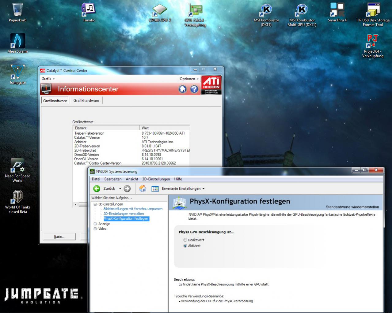

Also ich habe hier kleinere Probleme. Habe das neueste PhysX drauf, den Desktop erweitert, den 191.07er NVIDIA Treiber installiert (nicht neugestartet, erst crack drauf) aber trotzdem zeigt fluidmark nur software physx. Die Karte wird auch ordnungsgemäß erkannt und PhysX ist im Treiber auch aktiviert.
Hier mal meine Monitorsettings:
Was müsste ich noch einstellen damit es funzt? Es ist nur die Hauptkarte mit dem Monitor verbunden, habe auch schon probiert die 8800GT ebenfalls zu verbinden, mit demselben Ergebnis.
Seltsam ist ausserdem, dass im hardware monitor nur die Temps der 8800 GT angezeigt werden. Allerdings werden im Geräte Manager, sowie im GPU-Z beide Karten erkannt und ausgelesen.
Also ich sehe grad, dass im GPU-Z kein PhysX-Support angezeigt wird bei der 8800GT, wie es ja eigentlich sein sollte.

Hast du im nvidiasystem physX aktiviert ?
Wie kommst du auf 191.07 ?
Latest WHQL GeForce driver (old): 197.45 (April 13, 2010) - works with v1.03
Latest BETA GeForce driver (old): 197.57 (May 3, 2010) - works with v1.03
aus der chatlogg von der 197.45 ( glaub in der 191.xx fehlt das noch )
Supports NVIDIA PhysX acceleration on a dedicated GeForce graphics card. Use one card for graphics and dedicate a different card for PhysX processing for game-changing physical effects. Learn more here .

Mittlerweile geht es! Habe die Treiber über Gerätemanager geupdated und den Patch 1.03 benutzt. Klappt soweit auch alles ganz gut aber die Cryostasis Techdemo macht mir bei meiner ATI immernoch so bunte, fehlerhafte Texturen und in Just Cause 2 ist das Bild total durcheinander, blass und in der falschen Auflösung.
Dort überschneiden sich die Karten scheinbar und Vollbild habe ich auch nicht.

Ich hab beim ersten Monitor bei dem Menü : Mehrere Anzeigen > Desktop nur auf 1 anzeigen ,vielleicht hilft dir das.
