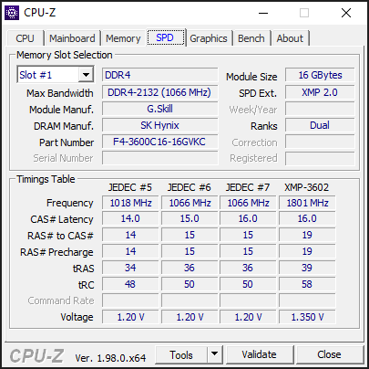

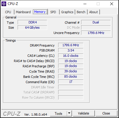

Im BIOS habe ich folgende Einstellungen vorgenommen:
AI Overclock Tuner DOCP Standard
-> Memory Frequency DDR4-3600MHz
Precision Boost Overdrive Advanced
-> Curve Optimizer Negative 20

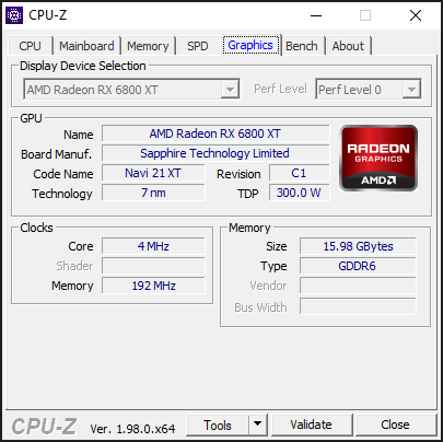

Bei der Grafikkarte habe ich auch in der Radeon Software einfach alles auf Standard gelassen. Ich finde zwar, dass sie relativ viel Power saugt - merke ich auch am Coil Whine der etwas nervt - aber ich merke keine große Änderungen wenn ich automatisch UV einschalte. Und für manuelles UV habe ich nicht das Talent.
CPU-Z Daten:

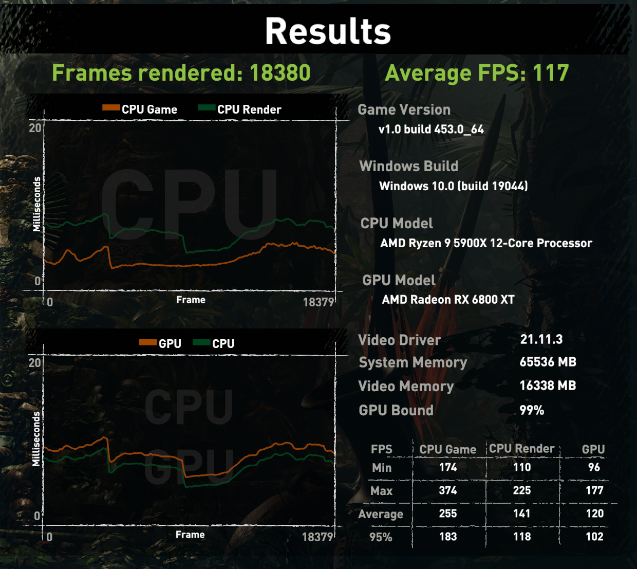

Shadow of the Tomb Raider Benchmark
Grafik-Settings:
  • 3440x1440
  • Highest Preset DX12
  • VSync Off
  • Anti-Aliasing SMAAT 2x
  • Ray Tracing Off
Performance:
  • GPU SCLK 2377
  • GPU Leistung 272W
  • GPU Temp 78°C
  • GPU Hotspot Temp 99°C
  • CPU Auslastung 17-36%
  • CPU Takt 3,4 GHz
  • CPU Spannung 1.4V
  • CPU Temp 72°C
  • CPU Energieverbrauch 88W
Gibt es etwas, dass ich grade offensichtlich noch übersehe? Ist die Performance vom System OK?
Danke euch im Voraus für das Feedback!
