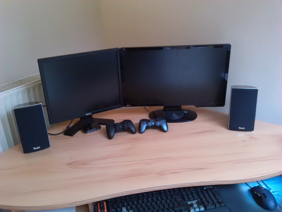

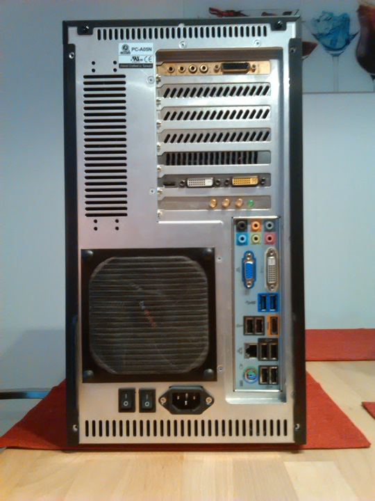

ich habe an meinem pc seit jahren einen monitor am mainboard / der igp angeschlossen und das hat bis heute problemlos sowohl in verbindeung mit einer hd5850, wie auch mit einer gtx750ti funktioniert. zeitweise hatte ich auch zwei monitore an der grafikkarte und einen dritten an der igp, auch das funktionierte mit anhieb problemlos. ich sehe keinen grund, warum das bei einer anderen zusammenstellung nicht auch funktionieren sollte.
bis zu 5 monitore könnte ich vermutlich sogar mit meinem 0 8 15 system problemlos zeitgleich nutzen.
Also ich meine mich zu erinnern, dass es nicht mehr ging wenn du mehr wie 3 Monitore gleichzeitig laufen lassen willst, weil damals hatte ich mir auch die Graka für 6 Monitore gekauft, obwohl ich glaube auch mehrere Monitore an graka und mainboard anschließen hätte können.
es ist richtig, dass sich nicht bei jedem system alle anschlüsse gleichzeitig nutzen lassen. eine moderne gpu sollte allerdings problemlos mit mindestens drei monitoren klar kommen und mit grafikkarte und igp hast du schon zwei gpu's im rechner.

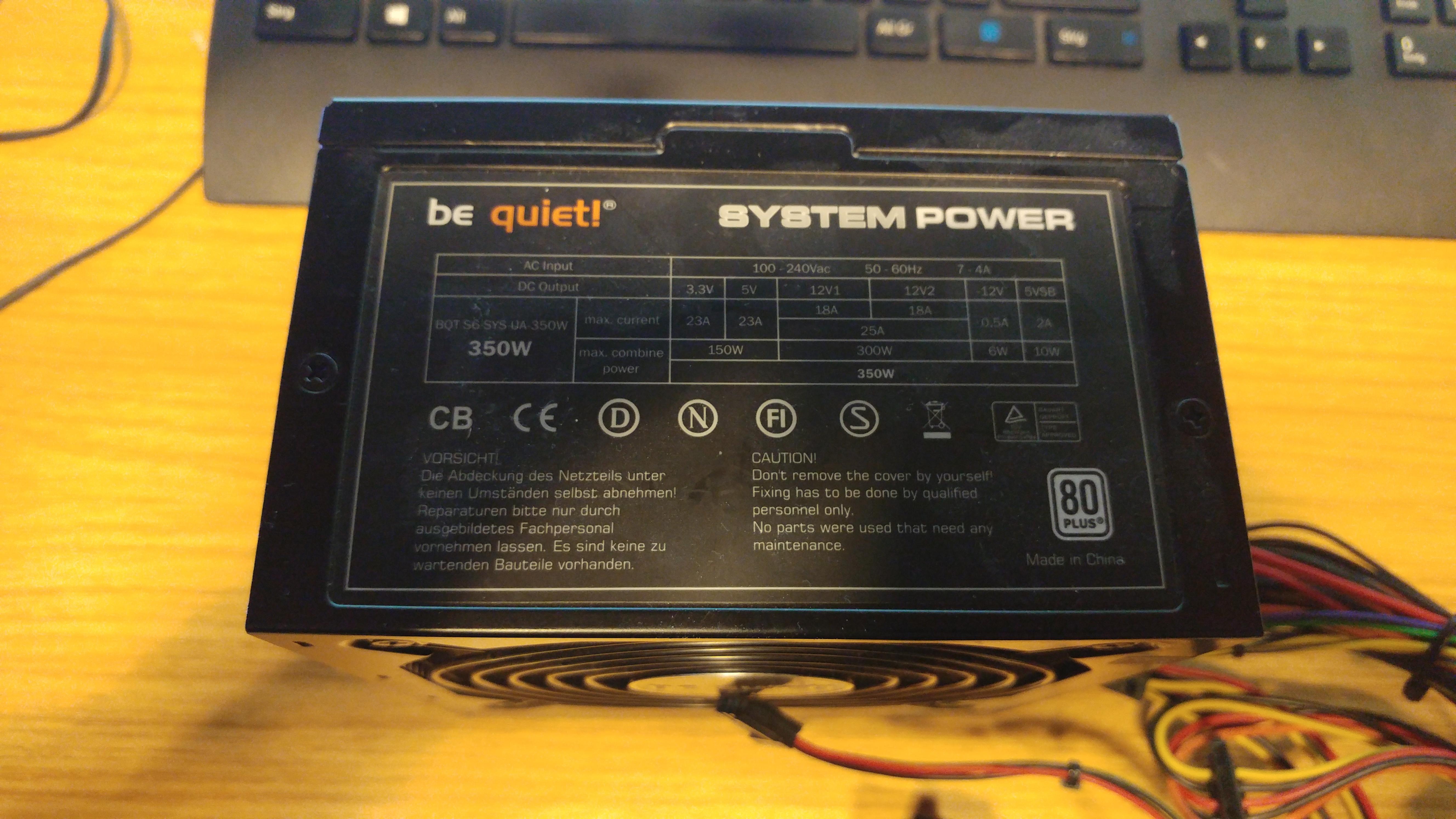

ich habe bei meinen elektronik sachen noch ein netzteil gefunden. weiß aber nicht ob das noch funktioniert oder kaputt ist.
würde das auch gehen?
die leistung ist ausreichend, wenn du aber nicht weist, ob es eventuell kaputt ist, dann ist da natürlich ein gewisses risiko dabei.
wenn das netzteil funktioniert, dann ist alles gut, wenn es aber kaputt ist, dann gibt es drei möglichkeiten:
1. eine der schutzschaltungen vom netzteil greift und das system startet nicht.
2. keine schutzschaltung greift, das system startet, aber es gibt teilweise über- / unterspannungen, die eventuell zu sporadischen abstürzen führen.
3. keine schutzschaltung greift und andere komponenten werden durch überspannung beschädigt.
möglichkeit 1 und 2 wären bei dem netzteil wohl am wahrscheinlichsten. schäden an anderen komponenten halte ich bei dem netzteil für eher unwahrscheinlich, möglich wäre es aber.

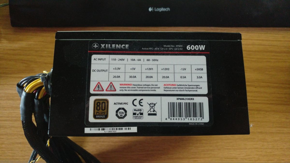

kann ich dieses netzteil verwenden? das ist aus meinem anderen pc, den ich vorher genutzt habe mit 6 Grafikkarten (glaube ich)
es kann sein, dass ich mir dieses gekauft hatte um das netzteil was ich jetzt eingebaut habe zu ersetzen. weiß es nicht mehr.
  • ^70B49DD9A059A5146070787B49B398686B2CD2423ADFEEA9E4^pimgpsh_fullsize_distr.jpg
also das hat zuviel watt? wäre wohl teuer wenn das ding den ganzen tag läuft oder?
aber dann würde ichs jetzt wenigstens mit dem mal testen ob es geht.
