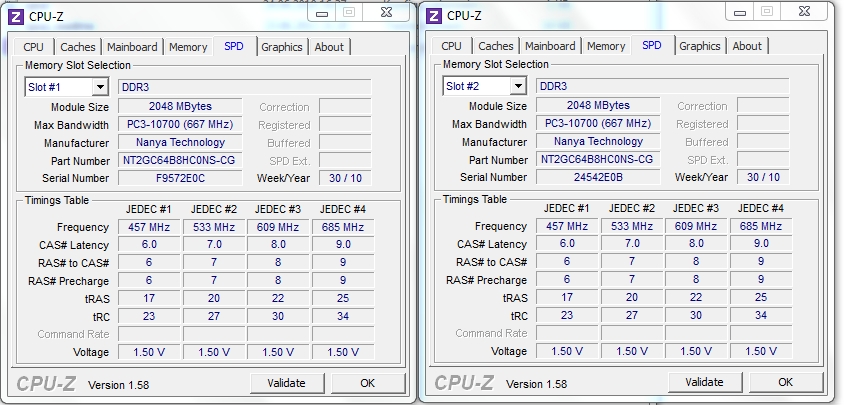

da die Preise für RAM im Moment recht niedrig sind wollte ich mein Notebook mit mehr/schnellerem RAM ausrüsten. Ich besitze dieses Notebook hier: http://is.gd/stiioW
Jedoch ist ein anderer RAM verbaut als dort gelistet ist. Welcher, ist im Screenshot zu sehen.
Jetzt hab ich nich so viel Ahnung von RAM und brauche eure Hilfe. Die mit 667 MHz getakteten Module sind nich wirklich die Wucht. Mit 4GB ist der laptop allerdings ganz gut ausgestattet, denke ich. Aber die Geschwindigkeit des RAMs könnte MMn schneller sein, manchmal lässt er sich einfach viel Zeit. Könnte ich Problemlos höher getakteten RAM einbauen und würde einen Geschwindigkeitszuwachs merken? Z.B. diesen hier: http://is.gd/eIIaX7

Also die taktfrequenz und die CL zeiten SIND NICHT daran schuld, dass das laptop zu langsam ist.
Schneller geht aber nicht ;)
Der von dir vorgeschlagene Ram hat auch 667 Mhz :D
Einzige was du machen kannst ist wirklich nur auf 4 Gb aufrüsten. Eventuelle Geschwindigkeitsverluste sind hier nicht beim Ram zu suchen.
4Gb reichen für deinen Anwendungsbereich locker aus.
Hinzu kommt, das sich zum einen bei Notebooks nix einstellen / verändern lässt bzgl. des Ramtaktes zum anderen bringt schneller Ram in der Regel nix.
Eine SSD hingegen würde das System merklich beschleunigen.

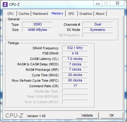

Schau mal in CPU-Z unter Memory, da wird dir die aktuelle Taktrate angezeigt. Nach der kannst du dich richten.
Ich denke, dass der Speicher mit 1333 Mhz läuft... (667 Mhz x 2 = ~1333 Mhz)

Also hier ist noch einmal ein Screenshot vom aktuellen Takt des RAMs.
Auf die Idee, das 2x667 MHz = 1333 MHz sind hätte ich auch selbst kommen können. :freak: Danke also schonmal für den Hinwes ^^
Okay dein Ram läuft auf 1066 Mhz, was normal ist und soweit ich weiß gehts auch nicht schneller. Ob 1066 oder 1333 Mhz, das merkst du garantiert nicht im Alltag.
