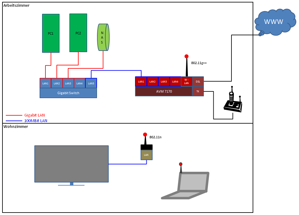

O.k. hier noch mal eine kleine Veranschaulichung: Netzwerk.PNG
Das Gigabit-LAN zwischen den PCs und dem NAS ist Plicht. (Fotoberabeitung)
Wenn ich den Fernseher per LAN an einen N-WLAN Accesspoint hänge, hab ich den Flaschenhals für das HD Streaming am Router mit dem G-WLAN. Das Fast Ethernet zwischen Switch und Router sollte ausreichen.
Ich brauche also:
1. - Accesspoint für den Fernseher
2a. - Gigabit Switch + neuer Router mit N-WLAN und Telefonfunktion (gibt es evtl. beim Providerwechsel im Januar)
2b. - Gigabit Switch + neuer N-WLAN Accesspoint am Switch -Empfehlungen?-
2c. - neuer N-WLAN Accesspoint mit 4x Gigabit Switch da gibt es aber wohl nur einen -klick-
anderen vorschlag für ca. €90 inkl. versand.
- 7170 bleibt
- switch wird ersetzt durch tp-link tl-wr1043nd mit gigabit-lan/wlan-n (alternativ dualwan, z.b. wndr3700)
- 2ter 1043 fürs wohnzimmer mit dd-wrt-firmware ausstatten; als client-bridge wählt der sich per wlan-n/wpa2 in das wlan des ersten 1043ein und du hast 5x gigabit-lan für fernseher,nas,etc., die auch ins internet kommen.
je nach umgebung laufen dann übertragungen von 55-85mbit zwischen den 1043(wndr3700).
Nein, deine aktuelle FritzBox ist absolut ausreichend. Weder die geräte von D-Link noch der Telekom würden dir (grundsätzlich) einen vorteil verschaffen.
Du hast recht, du benötigst zwei APs. Den für den TV hab ich irgendwo in den gedanken verloren. Ich bin zwar kein allzugroßer fan von TP-Link hardware, jedoch reichen sie in den meisten heimnetzen aus. Da du wohl keine große strecke überbrücken musst/willst, sollte dir das auch ausreichen.
Insofern holst du dir zwei APs. Wenn es günstig werden soll den TP-Link TL-WR1043ND für 40 euro pro stück (http://gh.de/486889) oder ansonsten z.B. Linksys WAP610N (http://gh.de/459240) für 60 euro pro einheit, wobei du für den Linksys einen extra switch benötigst.
Dein internetzugang kannst du entweder über die FritzBox oder über ein extra gerät wie z.B. ein Zyxel Gateway realisieren - das würde ich entsprechend entscheiden, je nachdem ob du denn zwingend ein neues modem für den zugriffs aufs internet benötigst (z.B. für VDSL).
Anschließen würde ich das dann so:
FritzBox (TK) == AP1 -- FUNK -- AP2 == TV
Andere Geräte == AP1
