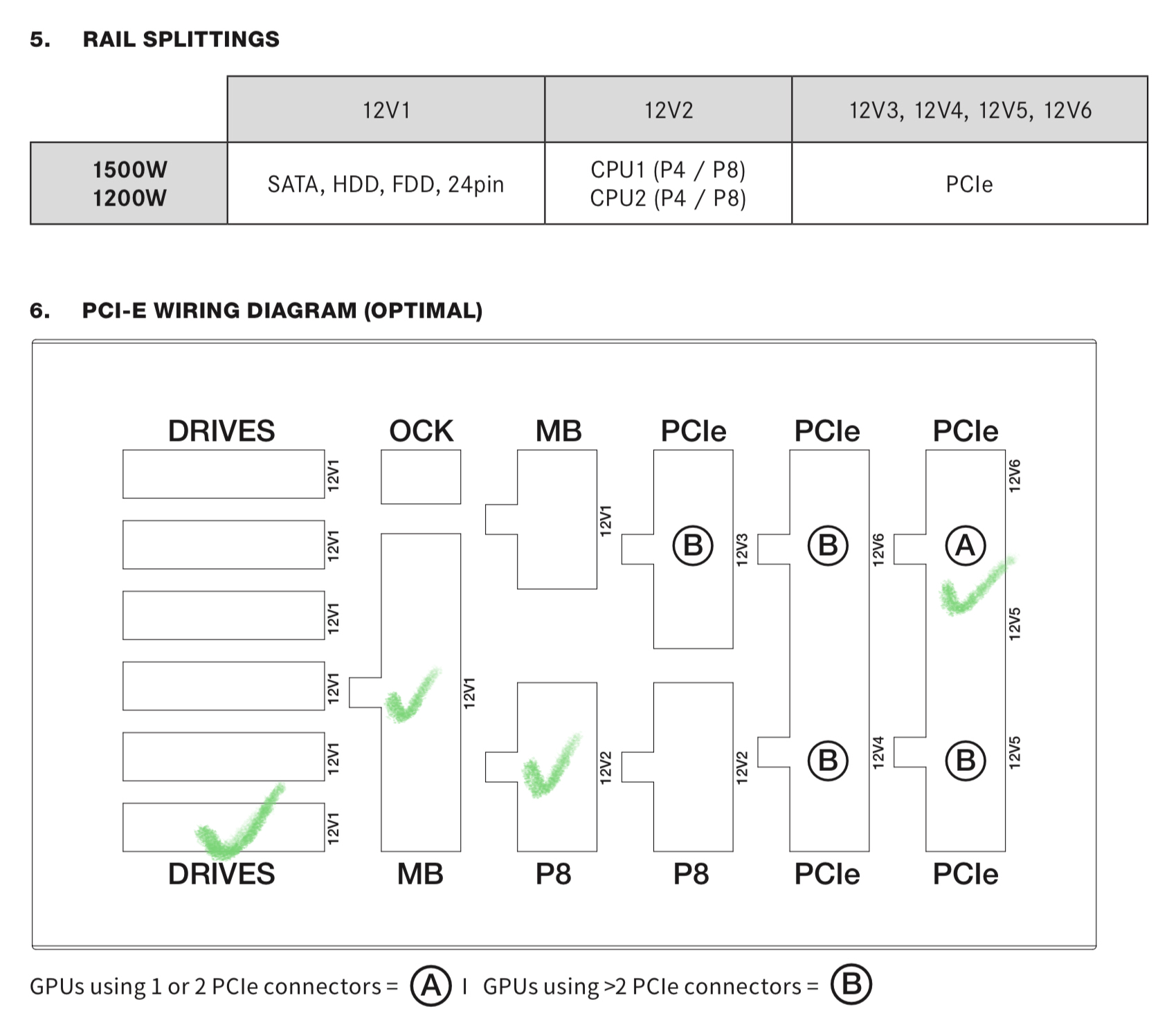

Gemäß der nachfolgenden Übersicht habe ich das Netzteil verkabelt:
MB 12V1 an Mainboard
P8 12V2 an Mainboard
PCIe 12V6 (A) an die beiden Anschlüße der Grafikkarte
Habe ich etwas vergessen? :confused_alt:

was ist mit dem 2. MB Anschluss?

Je nach Grafikkarte (GPU) 2 Kabel bzw Anschlüsse (NT) nutzen.
Reaktionen: feidl74
2x 6+2pcie Kabel zur Stromversorgung der gpu nutzen nicht nur eins.
@lazsnes reicht 1x 4÷4(p8) zu verbinden.
Zusätzlich strombuchsen auf dem mb (p4/p8) sind i.d.r. für extreme cpu Übertaktung vorgesehen
Hab ich gelesen aber nicht welche Grafikkarte.
Und ich schrieb oben: "Je nach Grafikkarte, 2 Kabel nehmen bzw. zwei Anschlüsse am Netzteil.
So, was hab ich überlesen?
Für "Y" Kabel "A" für zwei Kabel die "Bs".
Reaktionen: Kryss

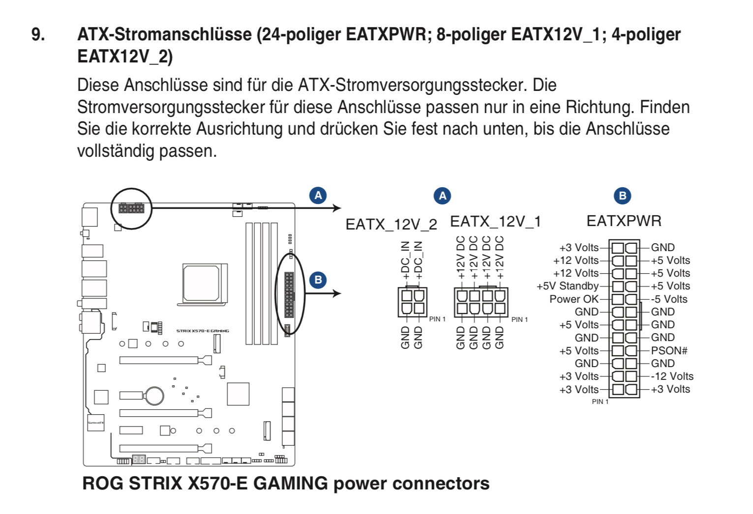

Für den zweiten MB Anschluss habe ich überhaupt kein Kabel was dort passen könnte. Ist am Netzteil ein 8-Pin Anschluss. Wo das aber auf dem Mainboard hin sollte weiß ich leider nicht.
Das einzige was ich noch stecken konnte ist ein P4 Kabel für die CPU. Aber auch das ändert nichts. Es ist aber laut Handbuch des Asus X570-e Gaming auch optional.
