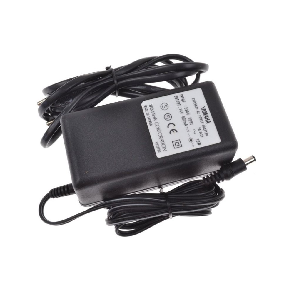

Edit: Das ist das Netzteil. Schwer wie blei, vielleicht noch mit Trafo?!
Ja, das wird ein Trafo-Netzteil sein und die können durchaus andere Geräte beeinflussen. Ob das dem Bildschirm egal ist, weiß ich allerdings nicht.
