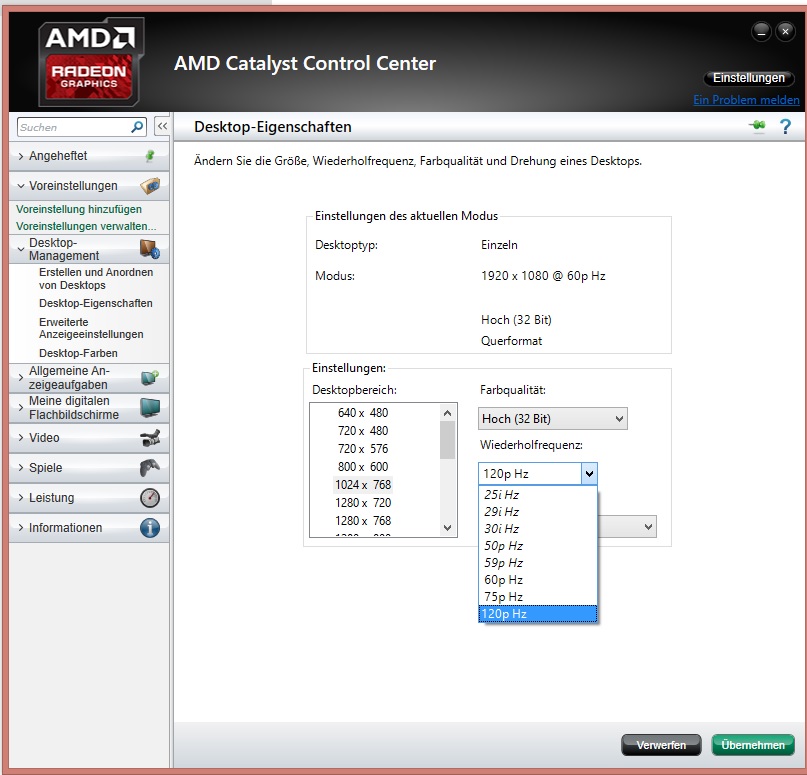

Hallo Gemeinde, ich habe folgendes Problem.
Habe einen neuen Benq XL2411Z gekauft (Produktion April 2015) also fimeware müsste eine aktuelle am start sein.
Der Monitor läuft soweit einwandfrei mein großes Problem ist ich bekomme die 144 herz nicht zusammen bzw schon bei 120 hrz hab ich das problem nur mit einer Auflösung von 1024*768 bei 120 hrz.
Der Monitor ist via duallink angeschlossen - grafikkarte radeon hd 6850 (AMD Catalyst aktuell )
Treiber alle aktuell
Windows Updates alle gemacht ( 8.1 64 bit )
Benq Display Pilot auch bereits versucht

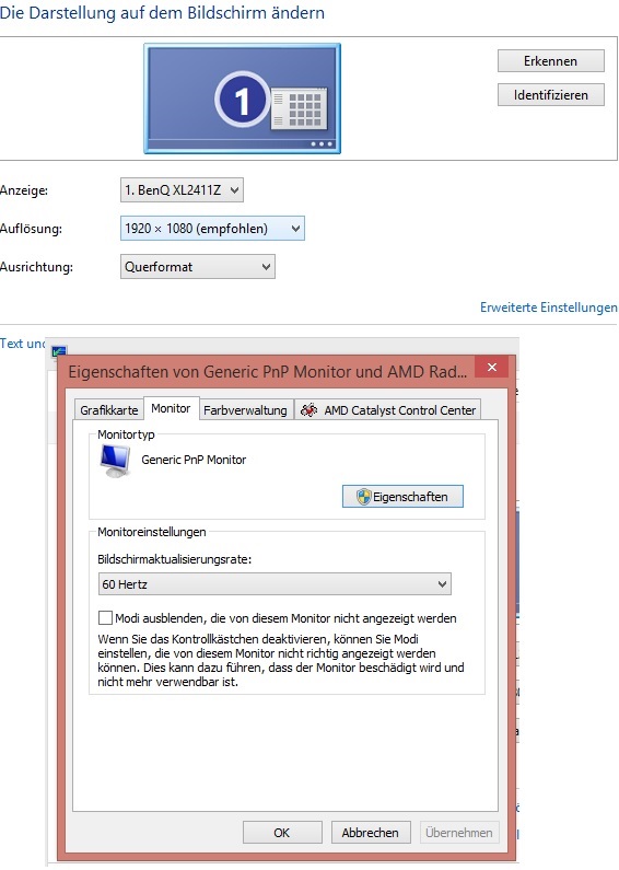

Im Windows zeigt er mir nur PnP Monitor an (hat ja eigentlich plug&play oder?!)
Ich habe hier schon einige Beiträge hier gelesen aber nichts hat mit weitergeholfen.
Was für eine Möglichkeit besteht sonst noch oder packt meine Graka die 144 Herz nicht? :) ist ja nicht mehr die jüngste :)

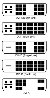

Ich hatte ebenfalls ein vollbestücktes SingleLink Kabel, sah genauso aus wie das neue georderte DUal Link Kabel.
Ist wohl selten, kommt aber auch ab und an vor. Bei Dual Link steht meist auch diese Bezeichnung auf den Kabel.
Da diese Bild etwas zu klein war hier mal der Link zu Wikipedia >>> Klick mich <<<
Gruss vom TTjoe
