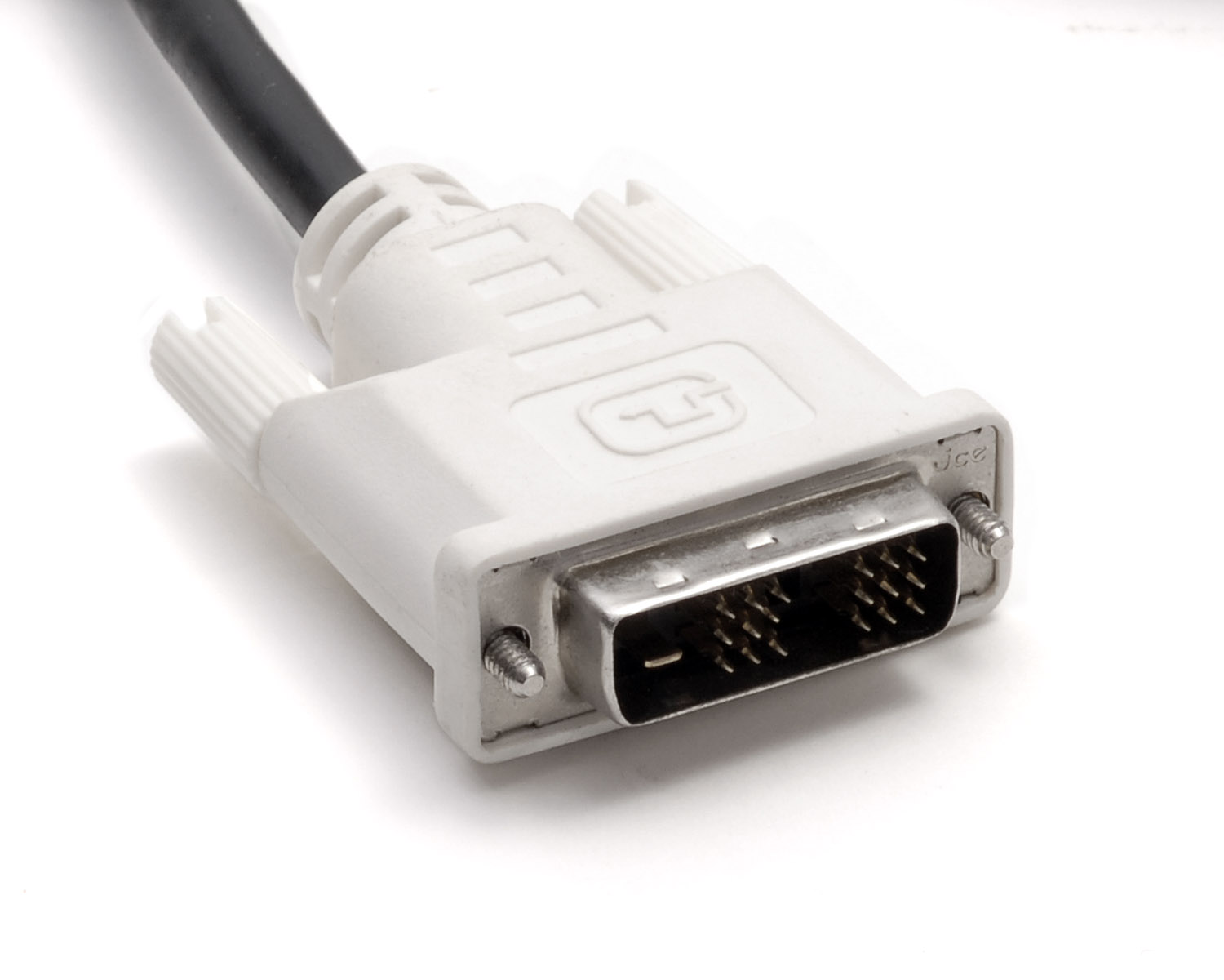

Ist dass denn ein Dual Link DVI Port? Hier der zweite oder vierte Anschluss: Wikipedia
Denn normalerweise schafft DVI 144Hz bei FullHD nicht, außer bei einem Dual Link Anschluss.
Könntest das mal prüfen.
Ich seh auch grad, dass sogar nur maximal 120 Hz bei Full HD möglich sind, selbst bei DVI Dual Link:
Auch Wikipedia
Auch Wikipedia
Versuch mal im Windows deinen Monitor bei 1920x1080 und 120 Hz zu betreiben und schau, ob das Problem bestehen bleibt. Sprich starte nach der Einstellung CS:GO nochmal neu.
DVI-D Habe ich.

Hattest du eigentlich kontrolliert, ob du ein Dual-Link DVI Kabel hast?

@Sweepi Ja ich habe ein Dual Link, hatte ich weiter oben auch schon erwähnt :)
