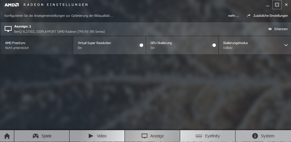

nach dem ich den oben genannten Bildschirm nun schon zwei mal habe einschicken lassen musste, weil er viele Reihen defekter Pixel hatte, ist der dritte Bildschirm nun soweit fehlerfrei.
Allerdings sagt er mir, dass Freesync nicht verfügbar ist. Woran liegt das?
Der Bildschirm und meine Grafikkarte sind über das mitgelieferte DP Kabel verbunden. Weitere Bildschirme habe ich nicht angeschlossen. Ich habe das Problem sowohl bei 60Hz als auch bei 144Hz.
Meine Sonstige Hardware ist eine AMD Radeon 390, Windows 10.

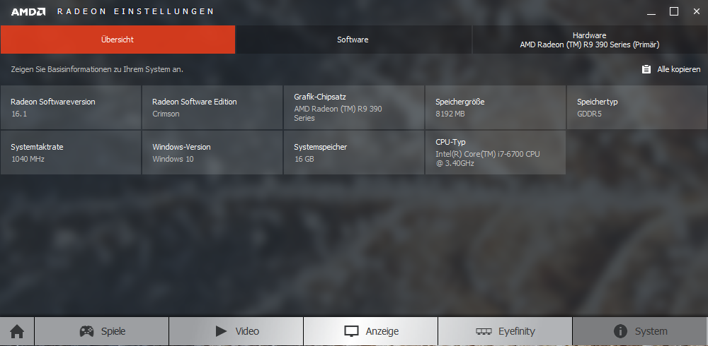

Einen Screenshot habe ich angefügt.

Leider kann ich mit meiner RX480 auf einmal auch kein Freesync mehr anschalten?! VSR ist natürlich ausgestellt und auch Blurreduction ist off.
Ich habe sowohl den Treiber mit DDU de- und neuinstalliert, als auch den Monitor auf Werkseinstellungen via OSD Menu gesetzt. Leider keinen Erfolg dabei gehabt. Kabel ist ein 1,5 Meter langes Lindy-DP Kabel, welches eigentlich ausreichen sollte?! 144hz sind aktiv, freesync wie im Bild oben zu sehen als "nicht unterstützt" ausgegraut Oo
