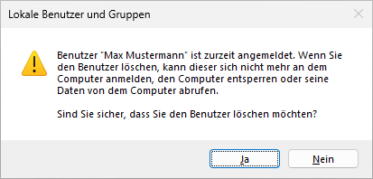

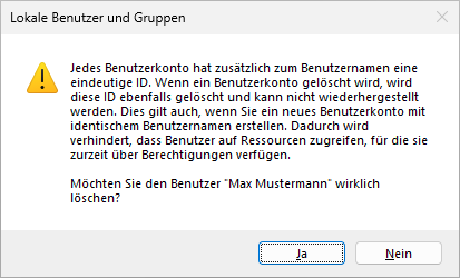

Darkman.X
- Jan. 2005
- 845
@kartoffelpü
Ich hab's gerade in einer VM getestet. In den normalen Windows-Einstellungen geht es nicht, gibt keinen Löschen-Button oder ähnliches.
Über z.B. die Computerverwaltung geht es tatsächlich ohne Probleme. Aber man muss da 3 Fenster "blind" wegklicken, damit der Account wirklich gelöscht wird. Das wäre schon echt sportlich
Spätestens beim 3. Fenster muss man auch wirklich bewusst mit "OK" bestätigen. Ein einfaches drücken von ENTER würde hier abbrechen (siehe den fokussierten Abbrechen-Button).
